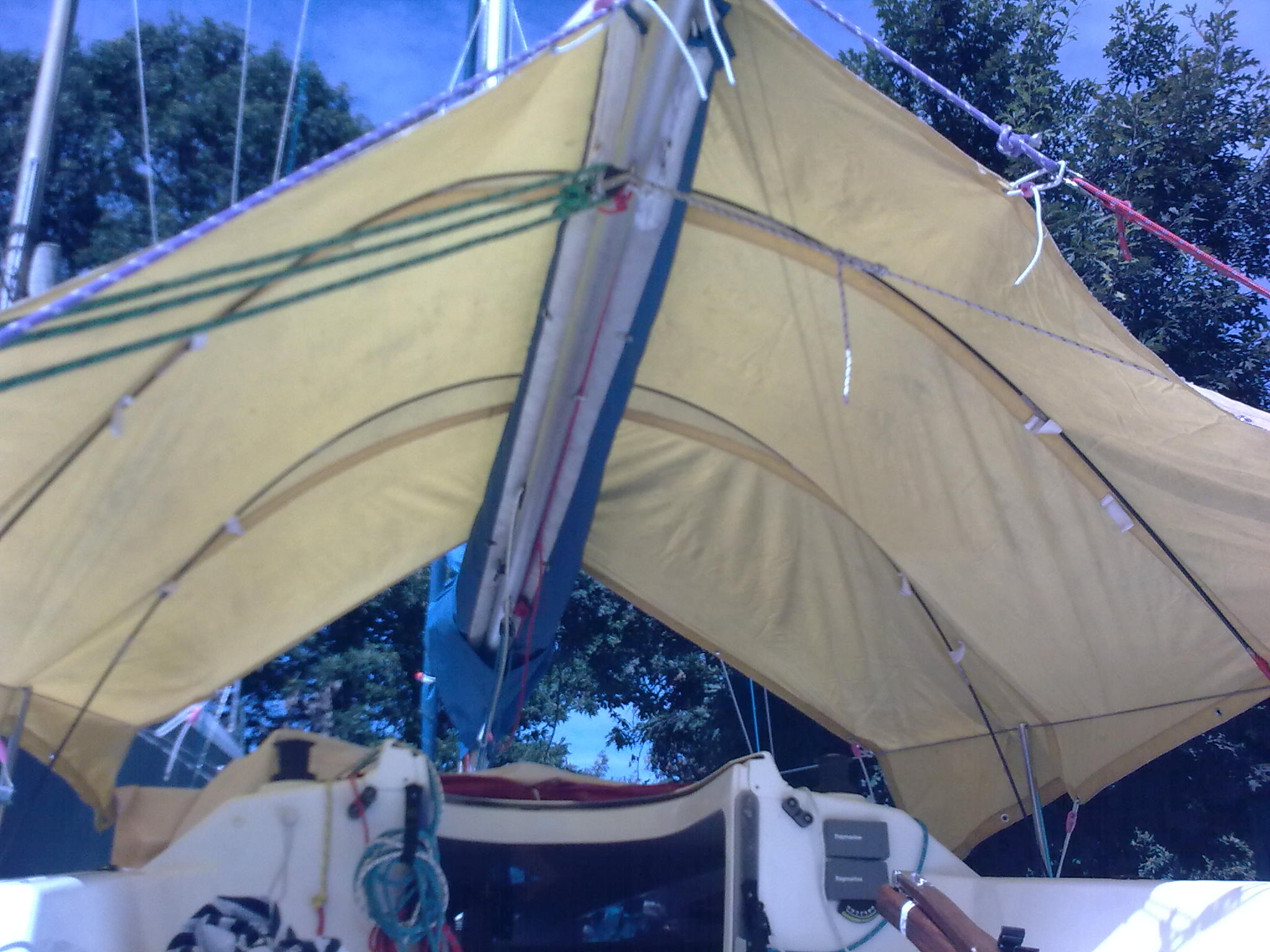

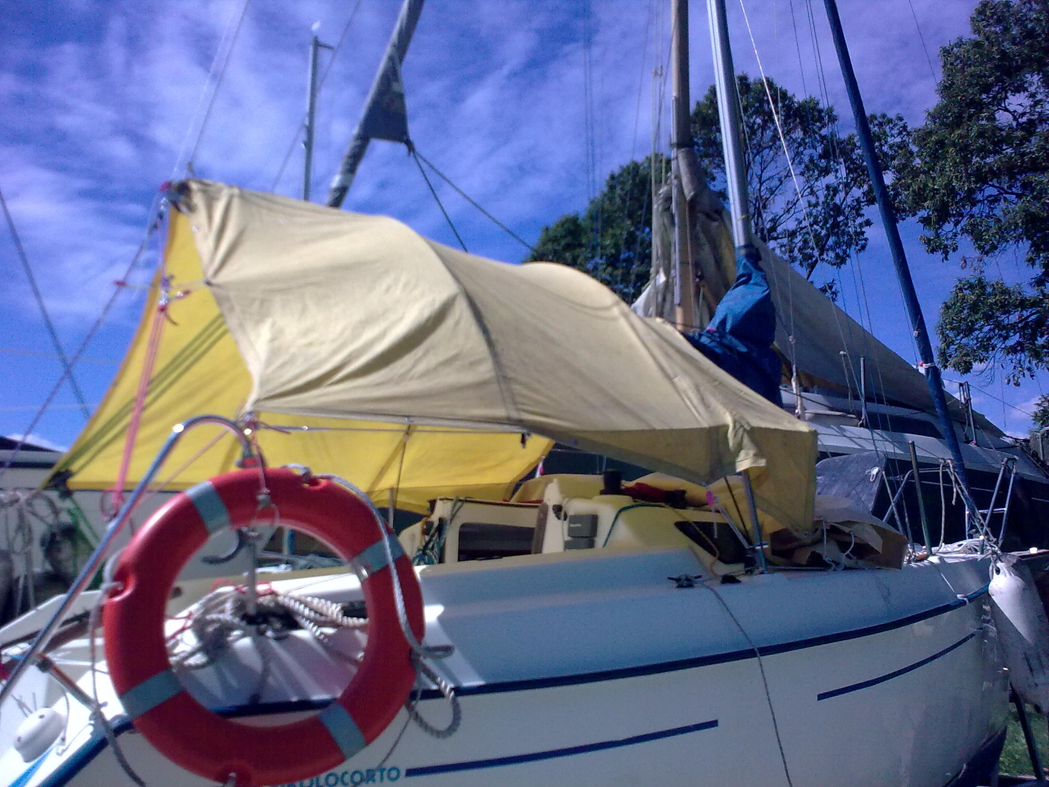

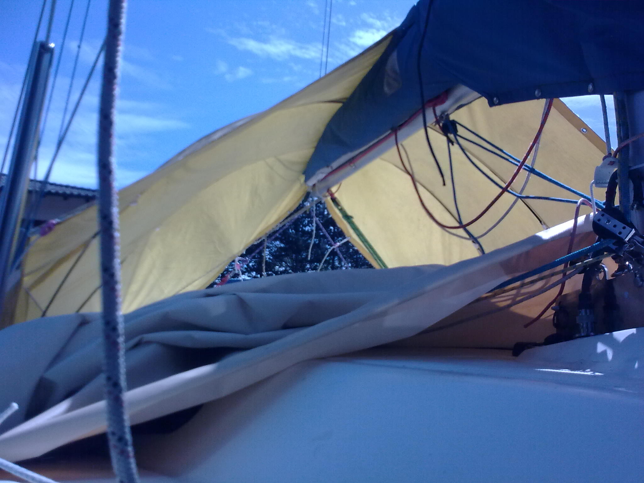

nelle notti insonni in rada a guardar le stelle ho elucubrato una modifica al tendalino di Vikolocorto, banale nella sua semplicità, 2 stecche da tenda per curvare il telo e aumentare l'abitabilità. Ora sto pensando ad una modifica per allungarlo verso poppa.

Molto interessante. :geek:
Che tessuto hai utilizzato?
Peccato che sulla mia non ci sono ne draglie ne pulpiti di poppa a cui legarlo...

è il solito tessuto monospalmano, sotto nylon sopra plastica, quello dei teloni che compri al brico ma di qualità maggiore o dei teloni dei camion ma più leggero. Lo trovi nei negozi di nautica (caro) o in quelli per campeggio.
Senza draglie potresti fare dei ganci più grandi per attaccarti al bottazzo, tipo quelli che si usano sui gommoni

Ah quindi protegge anche dalla pioggia? :shock:
Io pensavo a qualcosa di più leggero solo per fare ombra durante le giornate molto assolate e poco ventose... :roll:

@ Fabrizio: è comunque leggerissimo, e se piove non devi star li a cambiare. E se piove e tira vento, smonti e basta!!
@ Paddy: ci sarà anche una ragione, me la dici? Perché non un'asta anche sui bordi di entrata e di uscita? Con aria non disturbano?

Perché in quelle 2 posizioni ci sono gli anelli del telo che servono per alzarlo ai lati quando lo uso in navigazione. In pratica è un test fatto con il telo attuale è molto probabile che nella versione definitiva il telo sarà più corto verso prua per facilitare l'uscita dal pozzetto, più lungo a poppa per coprire anche la zona poppiera tagliandolo in mezzo per attraversare il paterazzo e gli archetti saranno 3: prua in mezzo e poppa.
Perché coprire anche la zona poppiera? Della panca/passerella parleremo quando avrò finito il progetto 8-)

:) Praticamente hai già detto tutto, è quasi intuitivo, e certamente ti appoggio. Bella idea!!
Cmq coprire anche la poppa serve eccome, quantomeno per quando il sole è appunto di poppa, magari basso, e inonda mezzo pozzetto sui due lati... 'na disperazione!

Infatti, sembra farlo apposta, ma quando sei all'ormeggio il sole è SEMPRE a poppa :evil:
