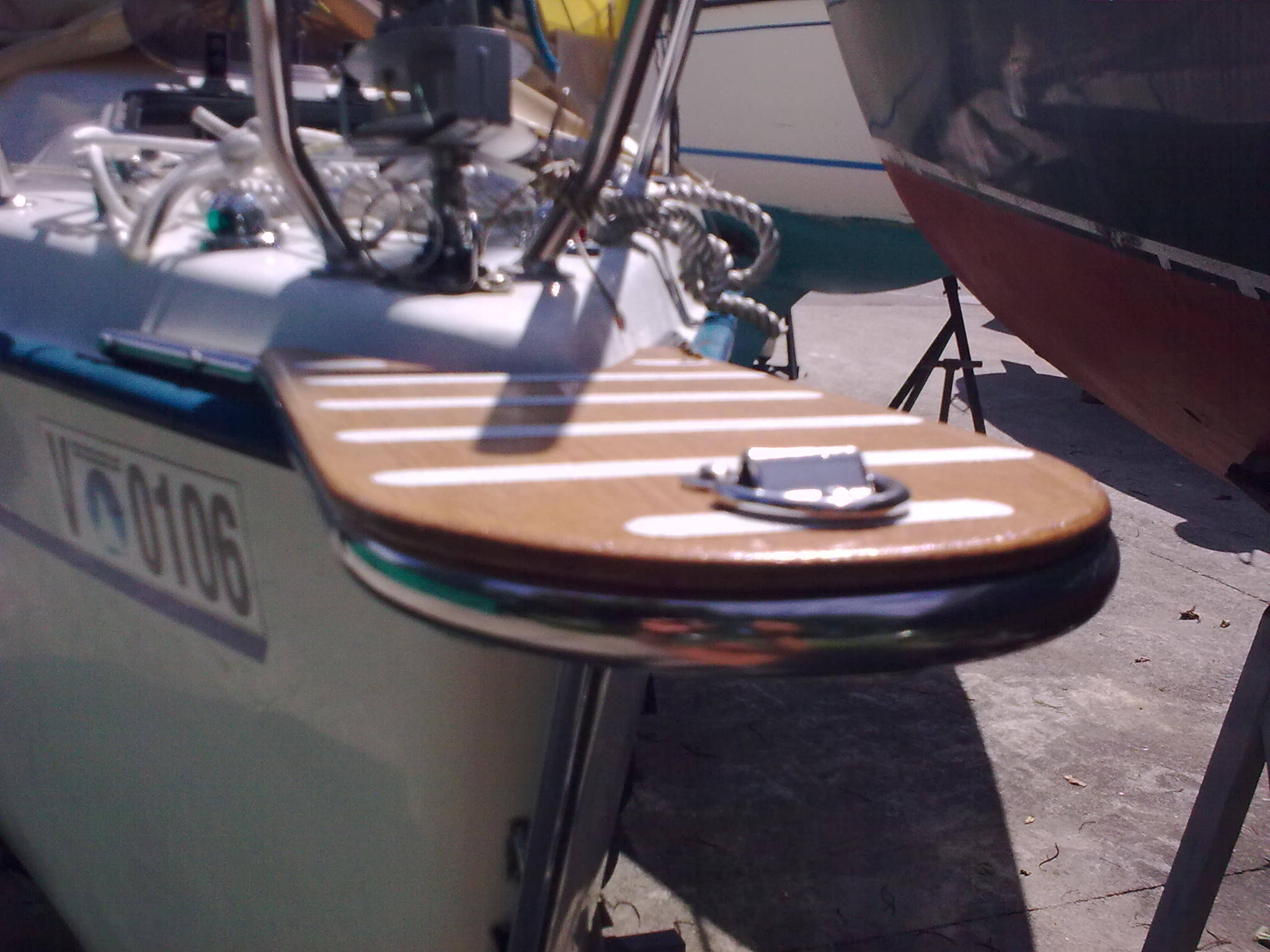

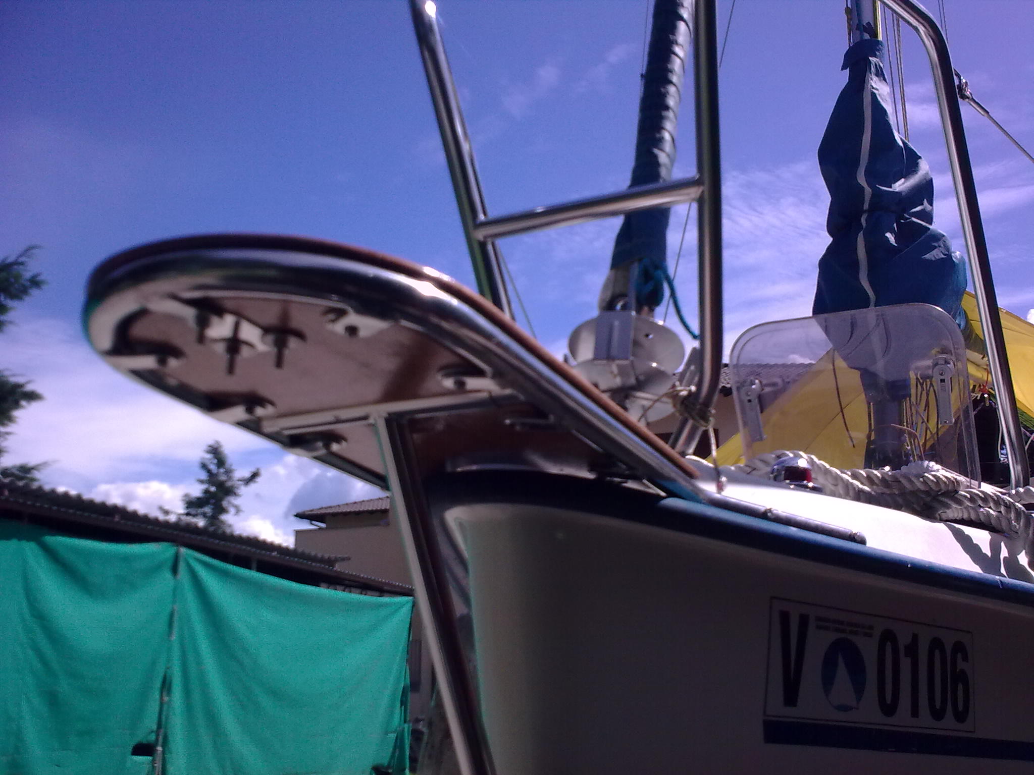

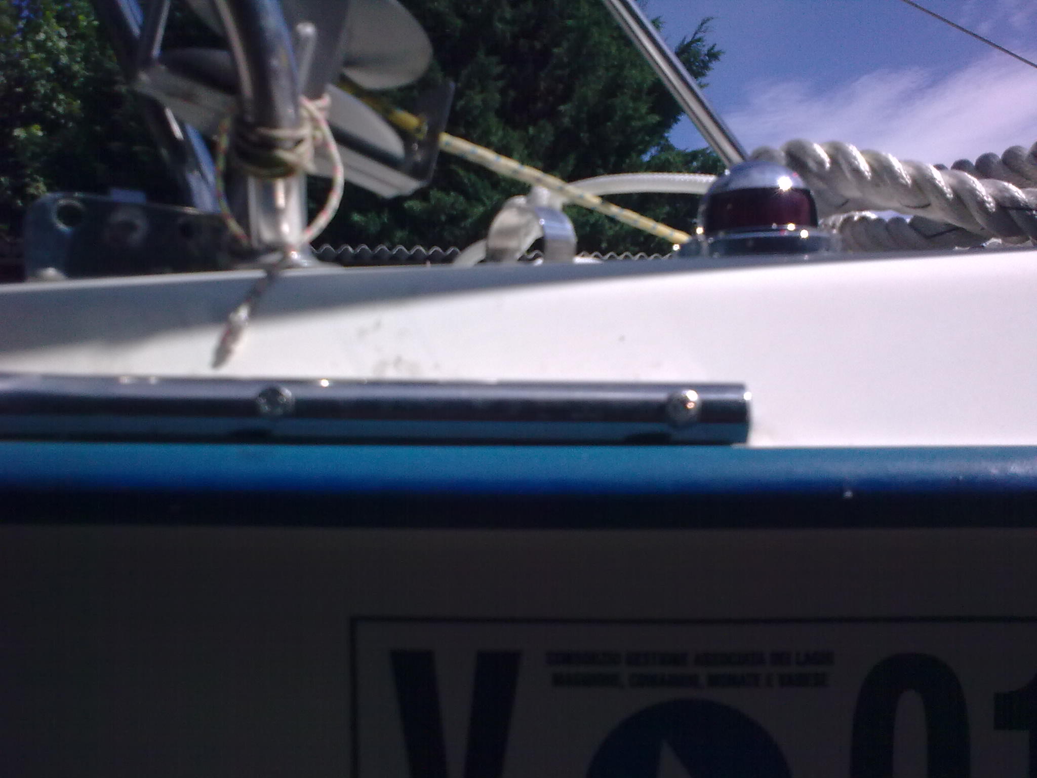

Tornato dalle ferie da nemmeno 20 ore non ho resistito e sono corso dal Vikolocorto.
Prima del varo ho approffittato per fotografare la nuova delfiniera.
plancetta1.jpg [ 290.4 KiB | Osservato 3568 volte ]
plancetta2.jpg [ 201.48 KiB | Osservato 3568 volte ]
plancetta3.jpg [ 274.16 KiB | Osservato 3568 volte ]
una volta in acqua ho provato a scendere da prua, comodissima avrei dovuto metterla fin dall'inizio.
Ora se qualcuno lo vuole ho un bompresso che mi avanza

PS: una curiosità, com'è fatto il tuo bottazzo? hai il profilo a labbro o è uno scatolato?
la mia ha il profilo a labbro e volevo capire qual'era il bottazzo migliore da montare...

Bho. la tuga e lo scafo sono incollati e sulla parte sporgente, diciamo sull'avanzo verso l'esterno, c'è incastrato il bottazzo. Il vantaggio è che si toglie facilmente per pulirlo lo svantaggio è che si toglie facilmente anche appoggiandoci un piede.

Allora è a labbro come la mia, e poi c'è incastrato una specie di profilo a C.
Anche a me salta via facilmente, devo trovare una soluzione più solida.

a me non da fastidio che si tolga facilmente, così posso pulire e controllare lo stato dell'accopiamento, sul cramar era avvitata, ma le viti sono una nuova via d'acqua e incollarla è troppo definitivo

Sulla mia l'avevamo incollato, ma il movimento dei parabordi o delle cime, o dei piedi l'hanno fatto saltare via in fretta.
Tant'è che ora a dritta non c'è più e a sinistra è solo questione di tempo...
