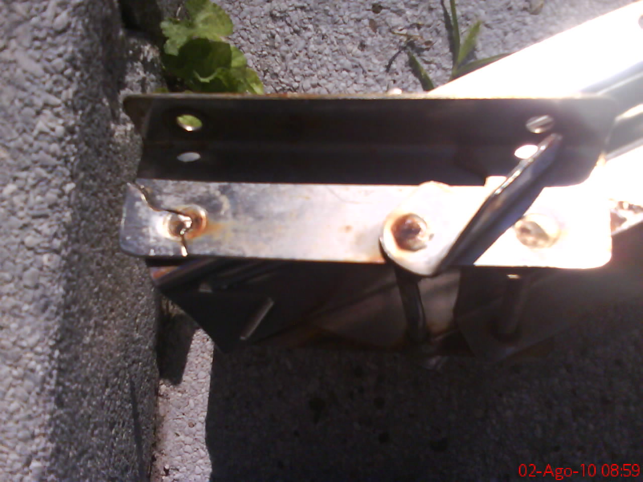

Alla prima uscita sabato scorso appena rientrato dopo il mio lungo giro, a due miglia dalla costa il mio amato motore honda 6 hp 4 t è finito tristemente in acqua. Appena ho sentito il colpo sullo specchio di poppa e la chiavetta staccata che lo faceva spegnere, l'ho guardato con sguardo perso e incredulo. La mia coscienza per qualche secondo si è rifiutata di accettare quella scomoda situazione.
In uscita nel canale c'era il solito mare confuso dovuto ai ferri da stiro in planata in canale, niente di impossibile, contro vento quel mare lo doveva tenere, ma le fatiche dell'acciaio evidentemente prima o poi le fa vedere e improvvisamente.

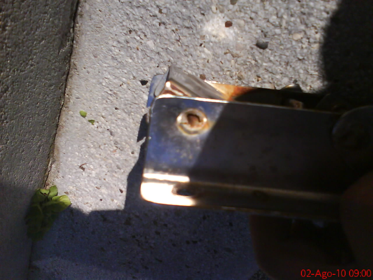

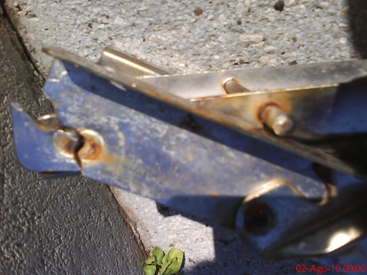

Aveva improvvisamente ceduto il primo dei due perni del supporto, quello in alto che consente il movimento basculante. La piastra inox si era spaccata in corrispondenza del perno dove c'è un'elettrosaldatura ( vedi foto). Ora li fanno uguali, ma con perno passante in un buco e bullone autobloccante, lo danno a seconda dei negozi per motori di15 o 20 HP.

La ruggine onnipresente fa pensare ad un cedimento per fatica. comunque anche a me quei trespoli non sono mai piaciuti, si flettono, cigolano, ballano, non mi piaciono. Mi piace invece la soluzione delle slitte sullo specchio di poppa dei meteor e dei first 211
