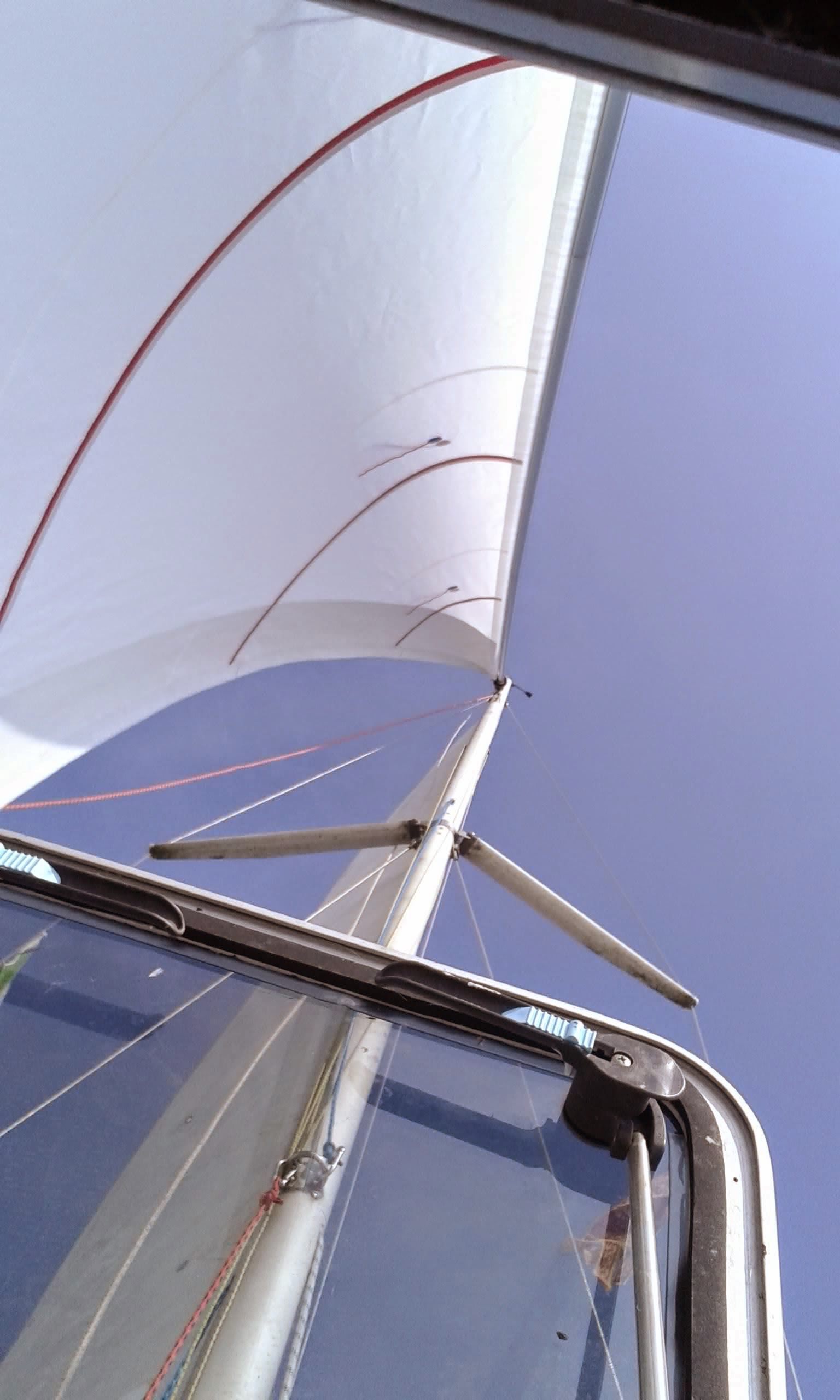

ciao Patty forse dal video non si vede molto ma il carrello con il genoa non veniva utilizzato,
sabato mattina l'ho tolto a breve spero di installarlo nel modo + corretto per questo nuovo oggettino :D :D :D :D (vedi foto) ovviamente il portafoglio piange ma il cuore gode ... :D :D

E qui andiamo molto meglio ;)
