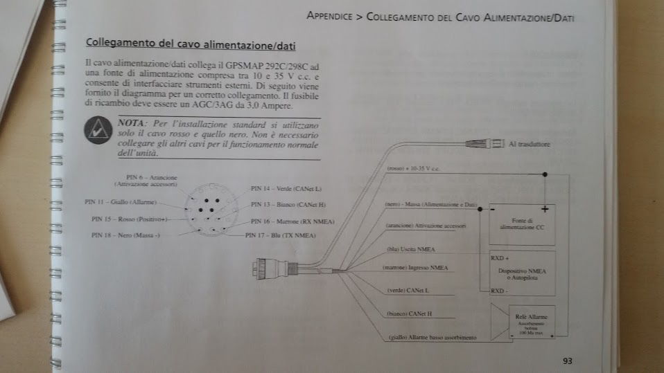

questa è la pagina del manuale gps che descrive i collegamenti.
15 - 1.jpg [ 63.35 KiB | Osservato 3025 volte ]
da questo schema si evince che il cavo nero di massa porta anche i dati.????
quindi ? non dovevo collegare il vhf ai cavi rosso e nero di alimentazione?
boooooooo :roll:
 Oggetto del messaggio: Re: crisi energetica
MessaggioInviato: 04/07/2015, 14:02
ne abbiamo parlato qui:
viewtopic.php?f=22&t=5534&start=30
dovrebbe valere la stessa cosa per il tuo GPS.

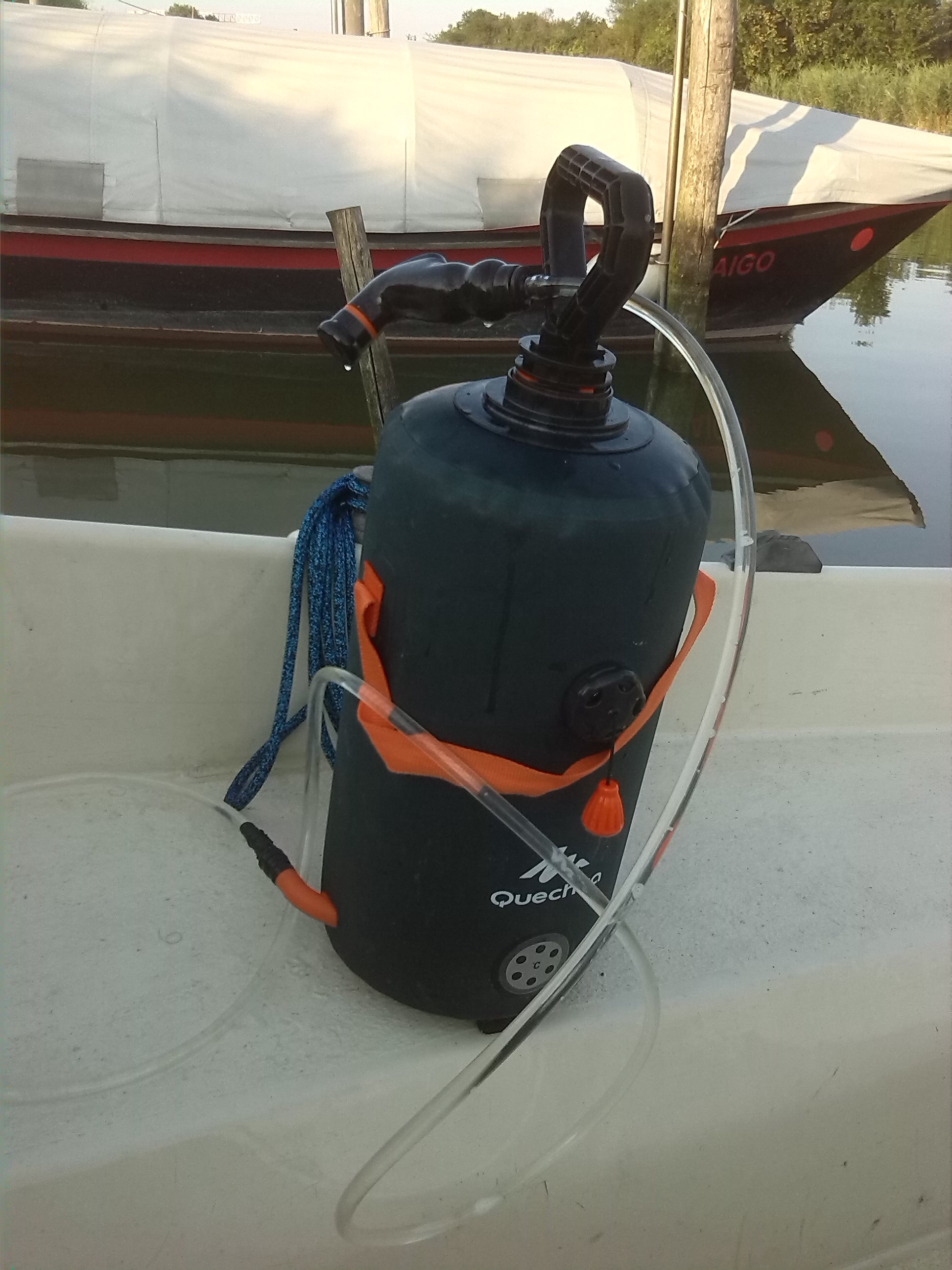

....cosa c'è di meglio di una doccia in porto dopo aver cercato di far ripartire il motore, per una mezz'ora in mezzo al canale di torcello? 8-)
Ce l'ho anch'io..... meravigliosa!!!!

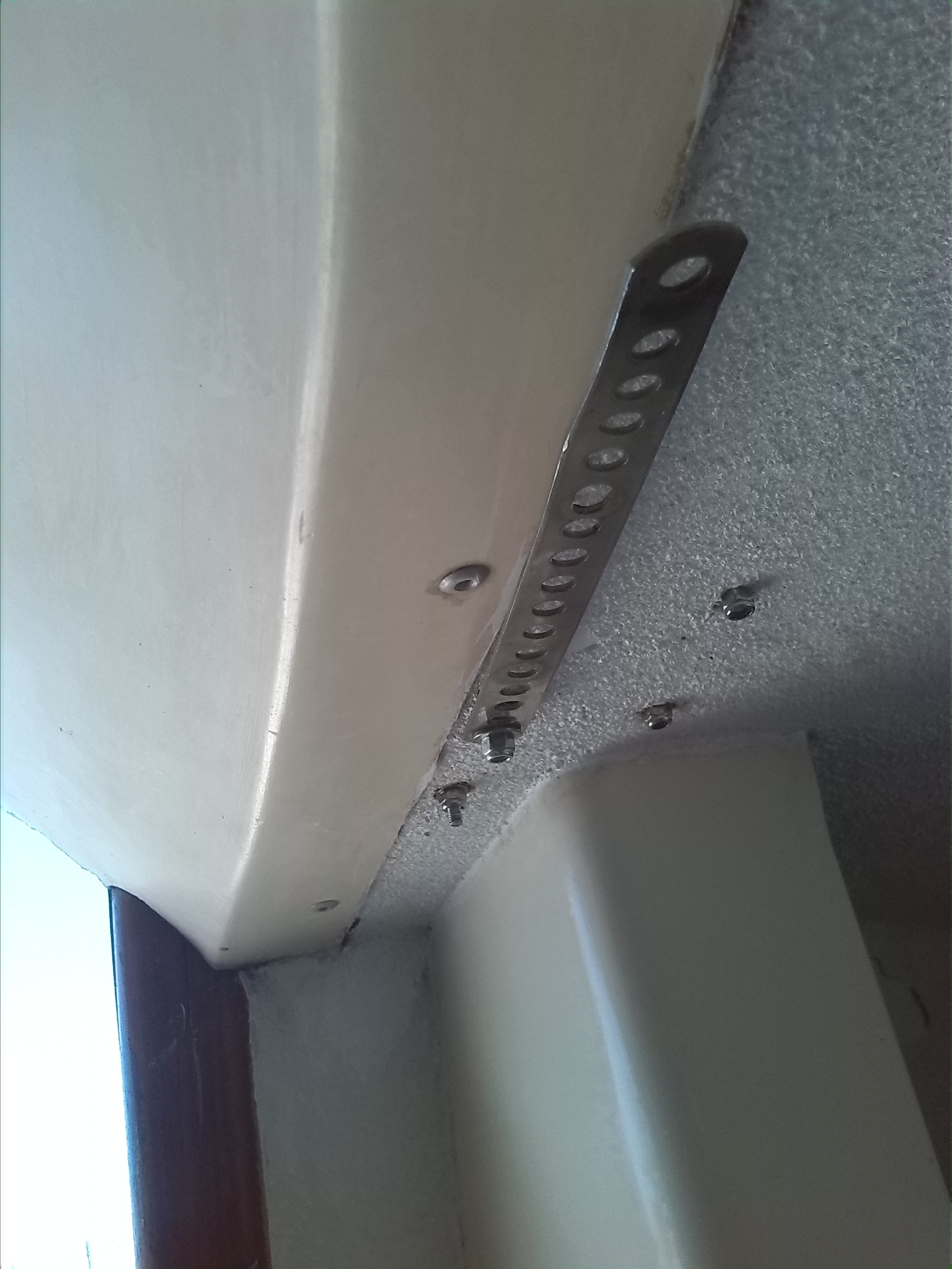

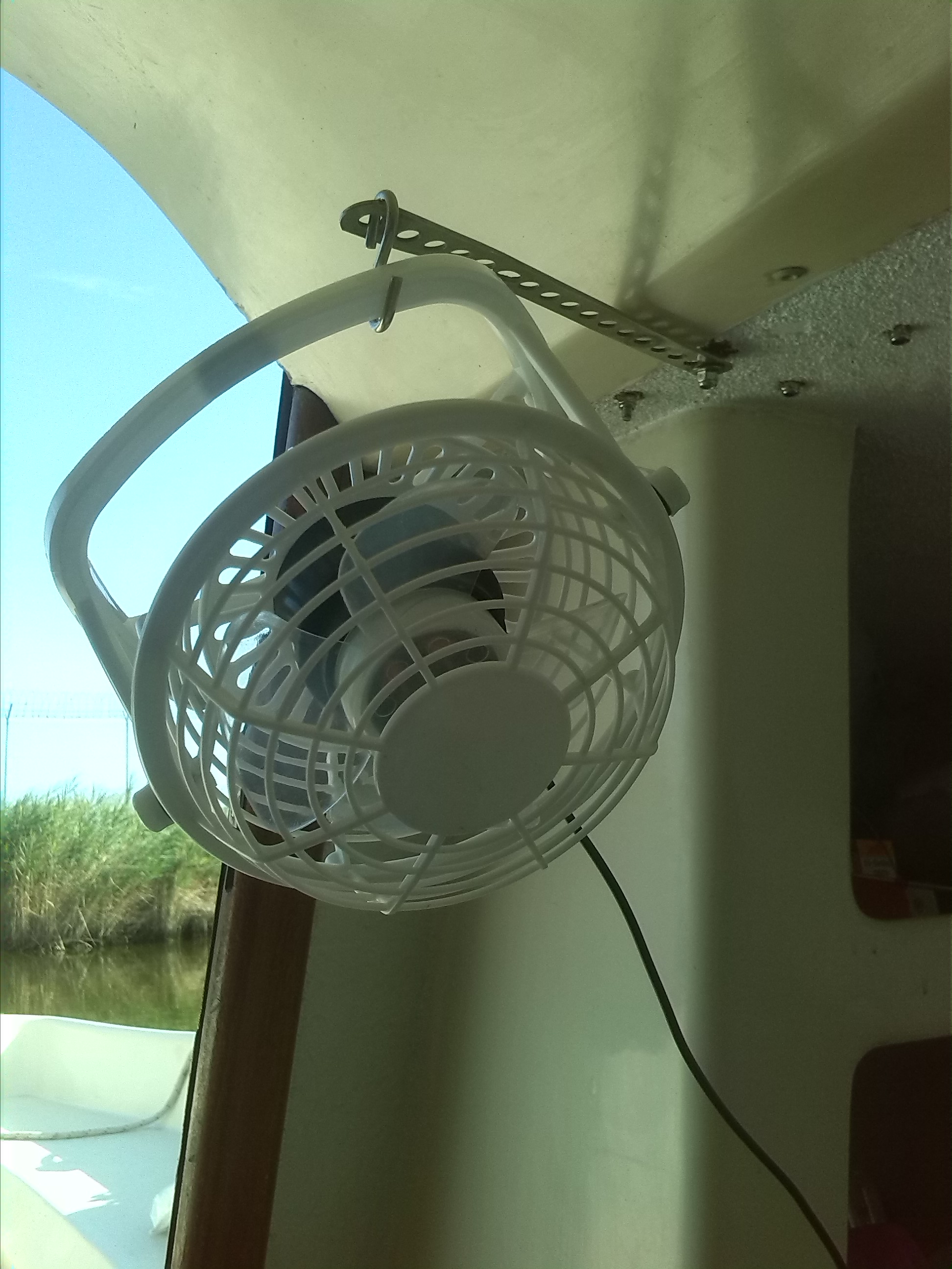

non so se ho inserito nella sezione giusta, forse era più appropriato andare su rigging... montata una landa all'interno, al posto di uno strallo attacco il ventilatore usb... Spesa inutile, qua sta tirando una bora.... :?
IMG_20150729_171822.jpg [ 694.54 KiB | Osservato 2894 volte ]
IMG_20150729_171851.jpg [ 734.39 KiB | Osservato 2894 volte ]
