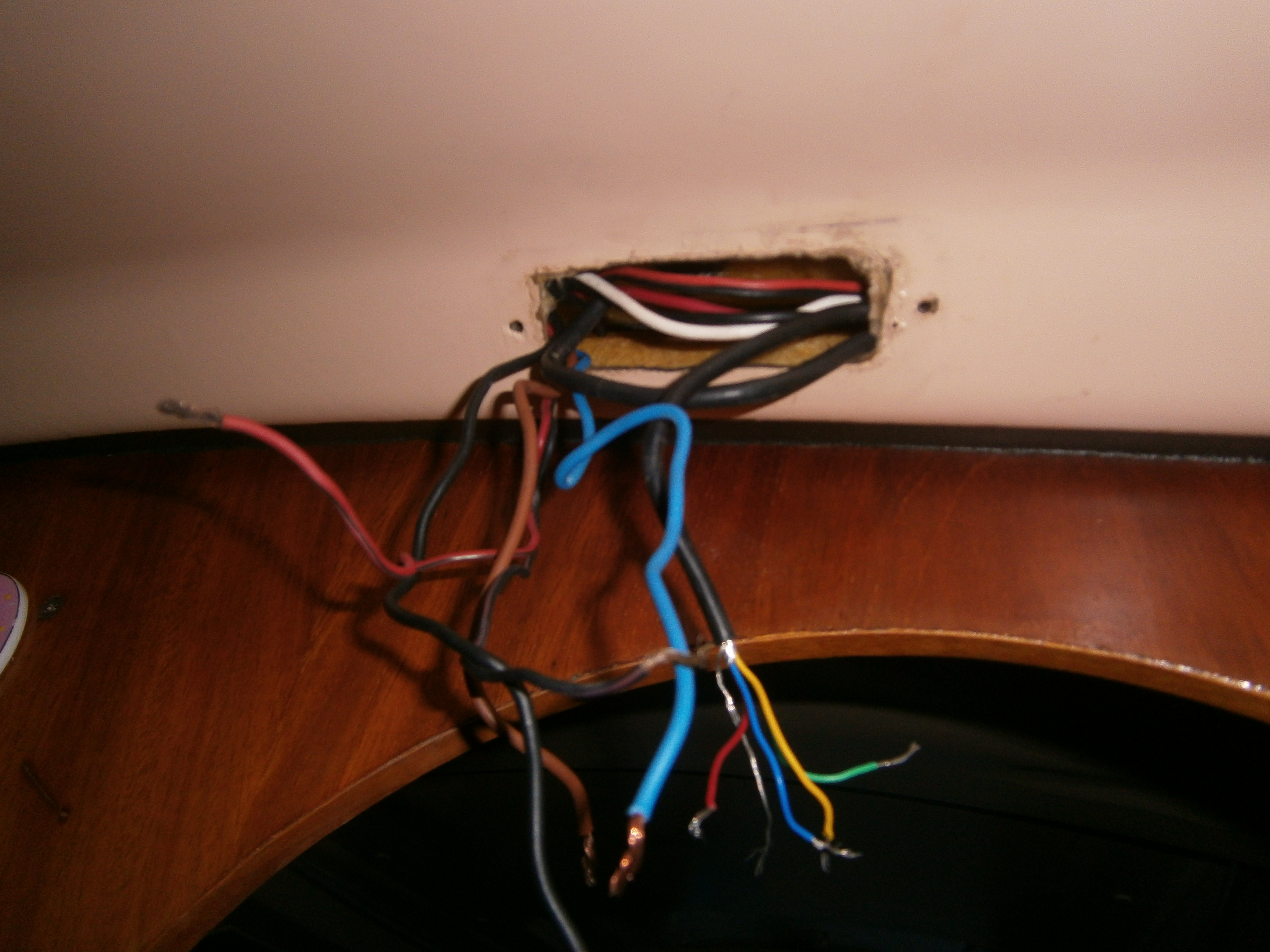

Una cosa buona c'è: la batteria è ben legata :lol:
Il resto è da brivido :shock: Cavi da casse acustiche e mamuth per bricolage ;) :roll: Migliorabile. :ugeek:
quel mammuth collega la pompa acqua che è nel gavone dietro alla paratia. cambio i fili e il mammuth?
che rischio corro? fusione nucleare?
che fili uso?
ora ti allego di peggio. inorridite gente.
prima o poi ci metto mano.
per ora avrei altre priorità

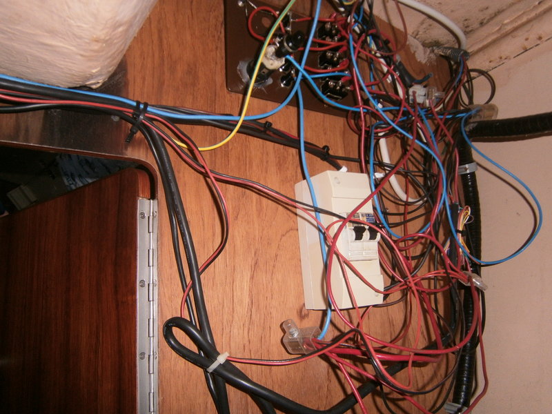

io dentro quella porticina ci entro solo con la testa. mi piacerebbe sistemare il tutto. magari per la prossima e state.
domanda supplementare:
quando mi attacco elettricamente in banchina, la batteria si ricarica in automatico?
e lo staccabatteria in che posizione deve essere.
domanda di riserva:
ho collegato il nuovo vhf e funziona. come lo collego con i cavi nmea al gps? per la funzione dsc.
considerate che alla base dell'albero , oltre i cavi elettrici delle luci di via e dell'antenna della radio, passano 4 fili giallo, rosso, blu, verde e uno di massa. dovrebbero essere quelli della stazione vento. non sono nmea, vero? quelli sono marrone, grigio, blu e verde. quelli della foto passano tutti vicino al vhf e mi risulterebbe facile intercettarli, ma penso che non sia così.
aiutoooooo :o
grazie
