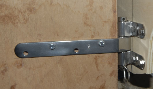

Come ho scritto se le femminelle sono imbullonate ci sara ben il modo di svitarle e cambiarle.
il problema è semmai che oggi usa montare gli agugliotti sulla barca e le femminelle sul timone, per questo e altro Tramp chiedeva una foto anche delle guance del timone.
Oggi si fa così:
Tu probabilmente hai una cosa fatta così:
O così:
In pratica sul timone hai questo:
E sulla barca devi mettere questo:
Spesa: 40 di euro circa, viti escluse.
Tempo necessario: 2 ore.
Attrezzi: un trapano, 2 chiavi inglesi

Ho trovato delle foto che potrebbero aiutare, anche se non sono del mio Limit il sistema è uguale e credo sia quello originale.
Queste sono le femminelle del timone (Zaff voglio sperare il tuo sia inox se no potrebbe essere ridotto così).
La superiore chiusa va infilata sulla parte superiore dell'agugliotto, che è unico; le inferiori aperte vanno infilate poco sopra la parte inferiore, la quale aumentando di diametro proprio alla fine non le fanno uscire. Spero questo si veda il dettaglio da questa foto; se no quella di Brokkio dovrebbe avere tutto.

Vista così cambierei i due supporti sulla poppa con agugliotti senza usare il perno e il gioco è fatto

Quel sistema funziona meglio per la rapidità di innesto senza far 'tiro a segno' su due attacchi contemporaneamente; o anche se ti capita di dover mettere il timone quando hai già lasciato l'ormeggio (allontanamento a motore su basso fondale)...; non solo; in caso di toccata con la pala, almeno la femminella inferiore resta impegnata, se il ringrosso dell'agugliotto è sufficientemente alto (sto facendo del porno?).
Il sistema è (quasi) perfetto se la cimetta di ritenuta si impegna su un camcleat a sgancio automatico.
