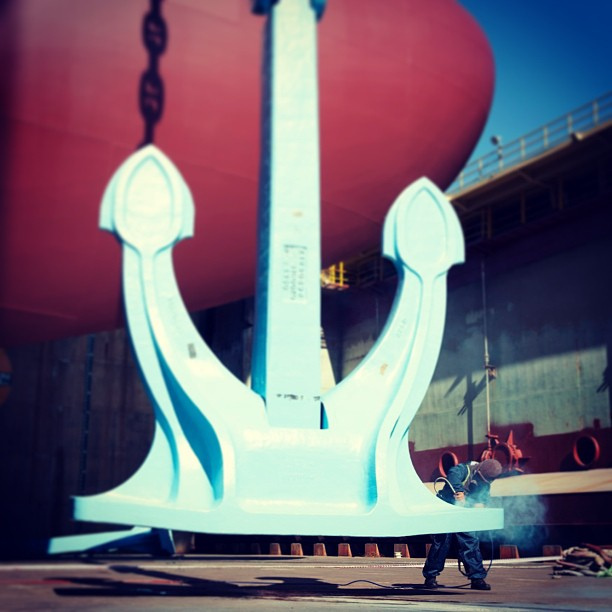

brontolo ha scritto:
ho una Hall simil Danforth da 5 kg
Lo vedi? Non è una Hall originale... se volete star fermi ci vuole una Hall... diffidate delle imitazioni! :mrgreen:
hall.jpg [ 111.34 KiB | Osservato 2120 volte ]
