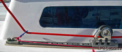

Ora l'obiettivo è abbassare, e regolare, la mura, senza un carrello. Non è, come dicevamo, impossibile a seguire alcuni esempi di come si può costruire un barber semplice e un po' più complicato.
Minimalista, un cordino su un golfare, consente di abbassare la scotta tirandolo dal pozzetto, nel caso specifico non lo comprendo visto che ha il carrello.
twing22.jpg [ 29.23 KiB | Osservato 3724 volte ]
Semplice da fare, ovviamente tu non devi forare la barca, basta un appiglio: un golfare o simili.

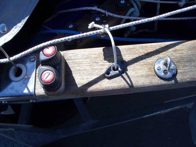

Qui andiamo sul professionismo, anelli ad alto scorrimento, scotte in dyneema, doppie regolazioni, ... non credo tu debba arrivare a tanto, non subito, magari dopo aver capito come tirare in basso penseremo come tirare in dentro. D'altra parte sei tu che hai detto che vuoi fare le corse!
pogo1250rigging_zps962a3971.jpg [ 78.7 KiB | Osservato 3724 volte ]

Nella foto del Pogo, l'ultima, si vede proprio bene come lo utilizzi per avanzare il punto di scotta così da aumentare la pancia della vela e di conseguenza tirare la penna andando a prendere il vento in alto, dove serve quando ce ne è poco.

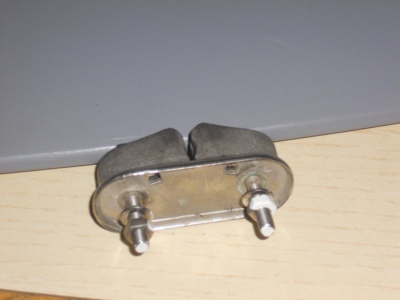

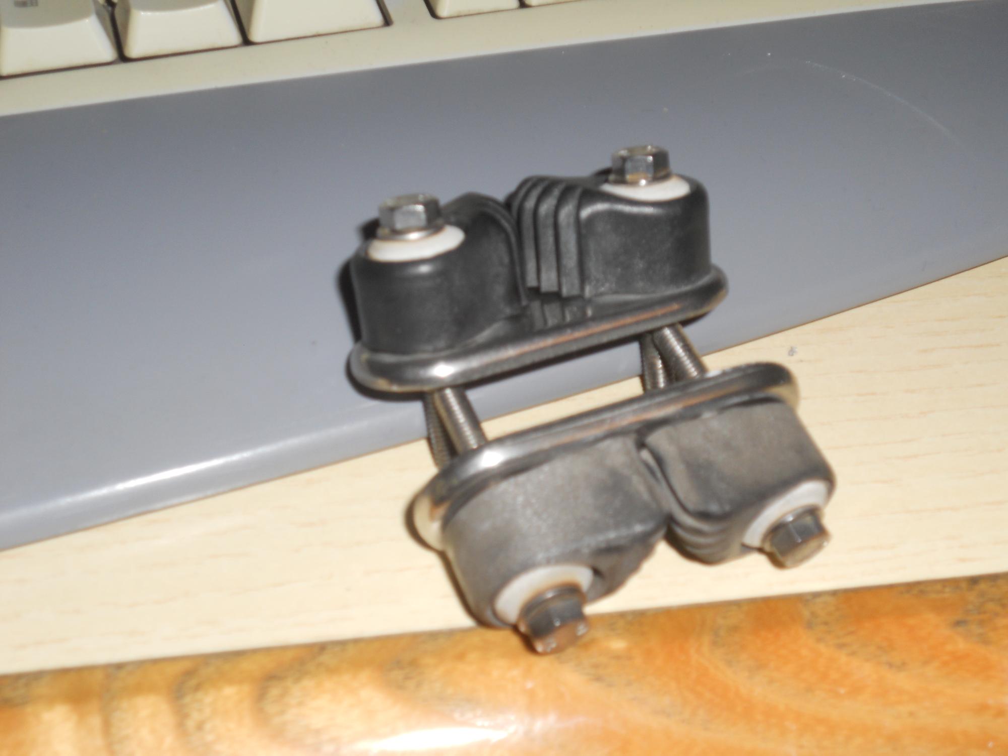

Inizio dalle foto degli strozzatori smontati:
690.jpg [ 143.55 KiB | Osservato 3707 volte ]
700.jpg [ 124.14 KiB | Osservato 3707 volte ]
L'interasse è da 38. C'era un solo cerchiolino di silicone intorno ai due bulloni. Procedo con il sika allo stesso modo? Oppure devo riempire tutta la base dello strozzatore, che però è vuota e quindi può ospitare una valanga di sika?

Ma se mettessi degli strozzatori identici a quelli che ho tolto, ma che a monte hanno quel ponticello per tenere la scotta in zona, quel ponticello potrebbe essere un buon ancoraggio per i barber?
Dipende dove sono, il barber deve essere in linea con la scotta più o meno a metà del pozzetto o più avanti.
Dubito comunque che si riesca ad annodare una cima su quell'archetto e farci passare anche la scotta, inoltre non sono fatti per trazioni verso l'alto e poi dovresti sfilare le scotte quando cambi vela o mettere strozzatori per ognuna. Insomma direi di no
