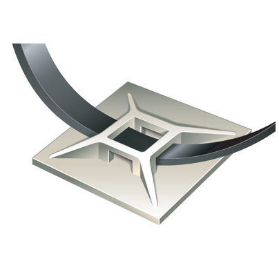

Sotto la cuscineria, dietro là moquette o nello spazio che di solito c'è fra lo stampo della opera e lo scafo. I tratti scoperti in canaline del giusto colore.
Per fissare uso dei quadrati adesivi con delle scanalature dove far passare delle fascette.

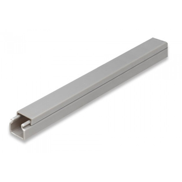

Ma avrai come tutti i cuscini sotto i quali nascondere le vergogne e un po' di rivestimento sulle fiancate da scollare e infilarci dietro qualcosa ;)
Io uso questi:
SR1718_P_1_1.jpg [ 64.51 KiB | Osservato 3090 volte ]
Canalina-passacavi-16x16mm,--lunghezza-1,8-mt_Manhattan_IRW-SWD-A_distributore-per-rivenditori-31.jpg
Canalina-passacavi-16x16mm,--lunghezza-1,8-mt_Manhattan_IRW-SWD-A_distributore-per-rivenditori-31.jpg [ 18.24 KiB | Osservato 3090 volte ]

anche io uso il primo tipo... quello per le fascette.
