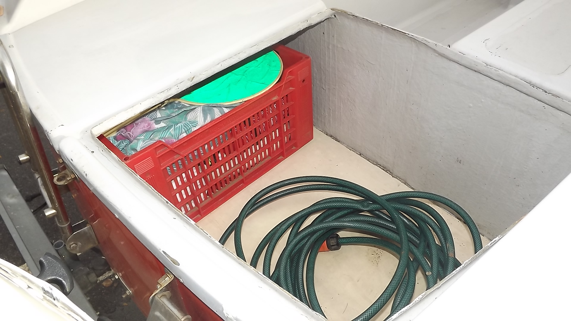

diciamo ke e' un bel problemino perchè all' interno hai il gavone del motore ke e' kiuso e non puoi svitare le viti in alto ( vedi segni in rosso ).
Quelle in basso , a fatica , forse ci potresti arrivare , ma e' meglio ke controllo ( se ti serve saperlo dimmelo ) .
1 Si potrebbe tagliare un pezzettino di gavone dall'interno giusto quei pochi cm per avvitare le 2 viti e poi richiuderlo
non credo sia un lavoretto alla portata di tutti .
2 Modifichi l' agugliotto prolungado il punto di fissaggio all' altezza della falchetta e fai due fori nuovi ke arrivani fin dentro il gavone .
Se non mi sbaglio dovrebbe esserci un vecchio post dove se ne parlava...

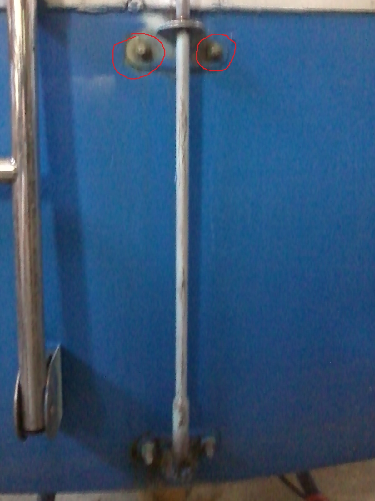

purtroppo non ho foto dettagliate e il venditore mi ha detto che c'è da finire di sostituire l'aguglitto !!
Commento file: l'unica foto dove si vede diciamo "bene" la zona è questa!
DSCF3483.JPG [ 666.75 KiB | Osservato 3184 volte ]

Forse vedo male io, ma mi sembra che manchi del tutto ogni parte dell'agugliotto, salvo quella piastrina bassa, che è al posto dell'elemento basso dell'agugliotto, appunto.
Quella barca era usata soltanto a motore?

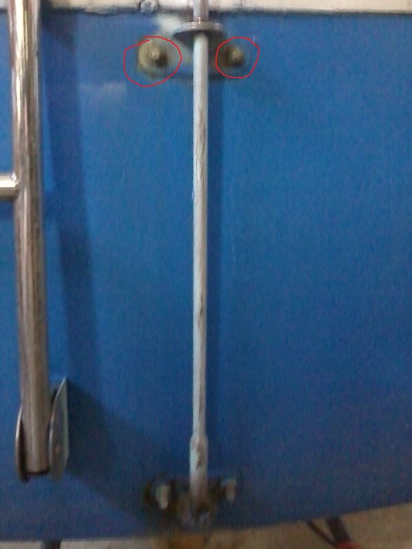

no no anzi credo l'abbiano usata a vela almeno dalle foto l'attrezzatura c'è, da quello che ho capito l'hanno messa a posto e manca quella cosa la da finire.
Commento file: questa mi era sfuggita!
DSCF3481.JPG [ 643.77 KiB | Osservato 3176 volte ]

visto ke manca solo il perno
la parte sopra va bene
sotto siccome le viti sono lunghe e dovrebbero starci altri 2 bulloni basterebbe rifare il perno e senza toccare niente metticelo sopra
p.s. scusa , nonostante il mio impegno mi sono spiegato malissimo :) , se vuoi faccio il disegno e ti mando foto dettagliate e misure ,
 Oggetto del messaggio: Re: Esistono ancora possessori del Limit TCI di Cadei?
MessaggioInviato: 28/01/2014, 17:32
Ok, sopra è a posto, sotto manca l'aletta col perno, o forse è strappata (la base c'è).
Ma il problema qual'è? Il lavoro devi farlo tu o te lo consegnano a lavoro fatto?
Saldare... andrebbe benissimo ma temo che squagli la barca...
E provare a smontare, come detto sopra, non mi sembra una follia, no?
Semmai il problema vero è trovare il pezzo nuovo come l'originale; ma se Brokkio ti manda foto e misure, per un buon tornitore è un lavoretto da poco. Ricorda di chiederlo in acciaio inox AISI 316.

Saldare montato direi sicuramente no e anche smontato il perno è in acciaio e il supporto quasi sicuro in alluminio.
Secondo me da Osculati si trova senza problemi, a quel punto tanto vale cambiarli tutti e due
