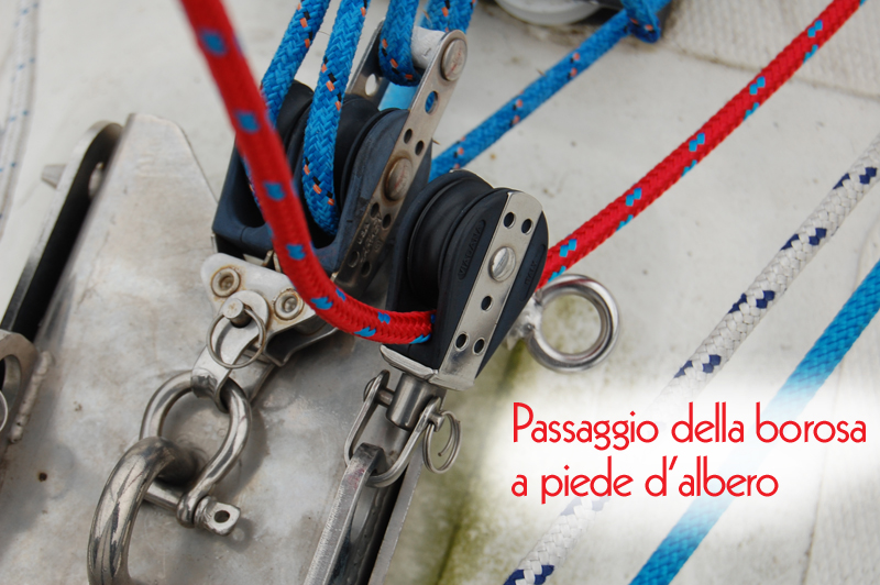

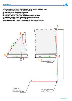

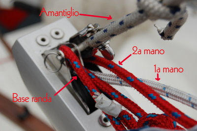

 Oggetto del messaggio: Re: Inizio lavori su Limit TCI
MessaggioInviato: 14/05/2010, 10:15

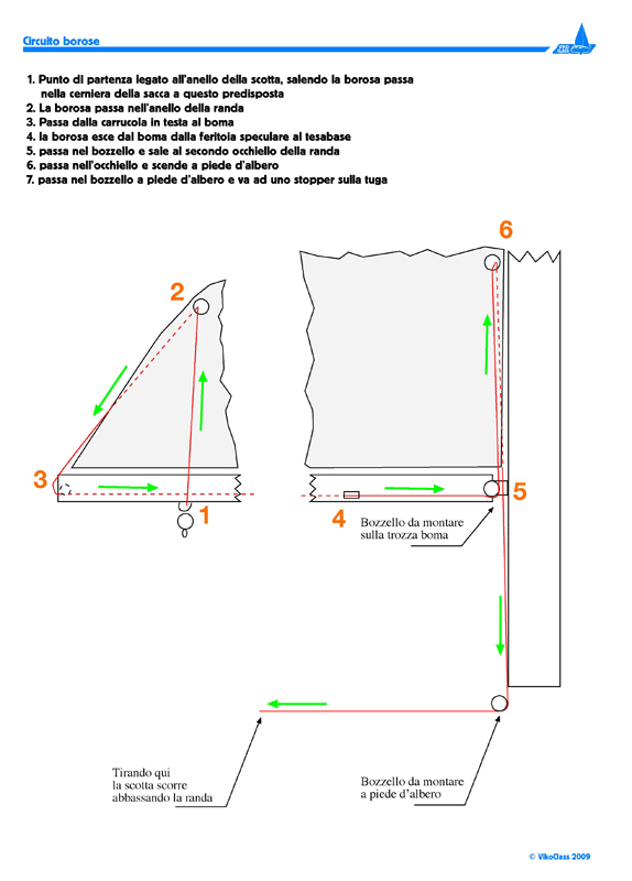

givemefive ha scritto:
La randa è già predisposta con gli occhielli per la prima e la seconda mano (la prossima volta faccio delle foto per i dettagli). Mancano le cime (borose?) da passare al loro interno (da capire come fare il circuito)
non avevo visto le mani sulla randa.

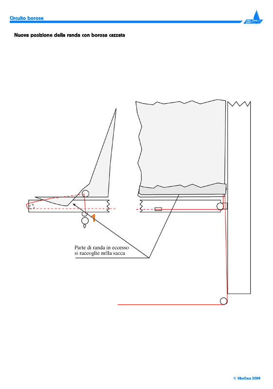

Per il circuito:
circuito borose1.jpg [ 134.66 KiB | Osservato 4691 volte ]
circuito borose2.jpg [ 86.27 KiB | Osservato 4691 volte ]

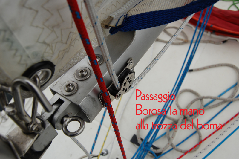

2borose..JPG [ 339.61 KiB | Osservato 4691 volte ]
3borose..JPG [ 347.57 KiB | Osservato 4691 volte ]
6borose..JPG [ 279.45 KiB | Osservato 4691 volte ]

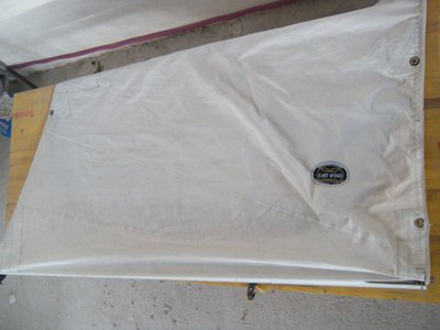

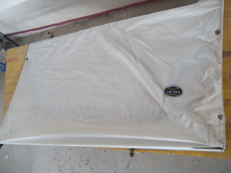

Ciao,
vi allego la foto della mia randa. Come potete vedere, sembra che sia già predisposta per due mani di terzaroli.
Commento file: Terzaroli randa

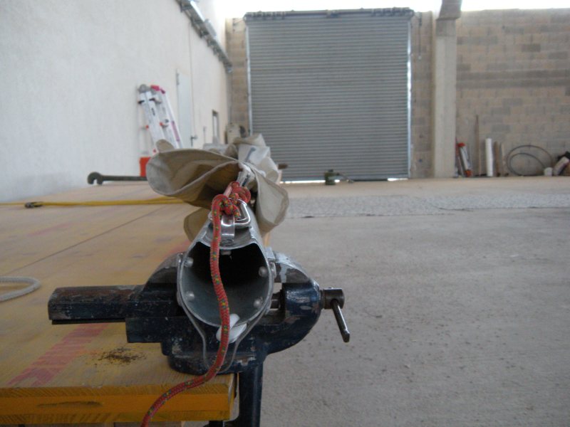

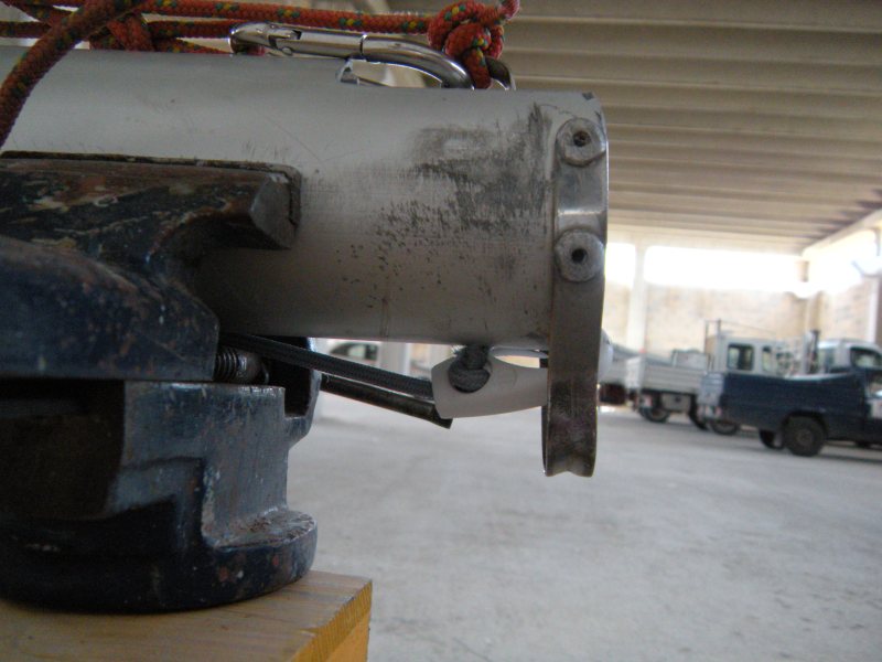

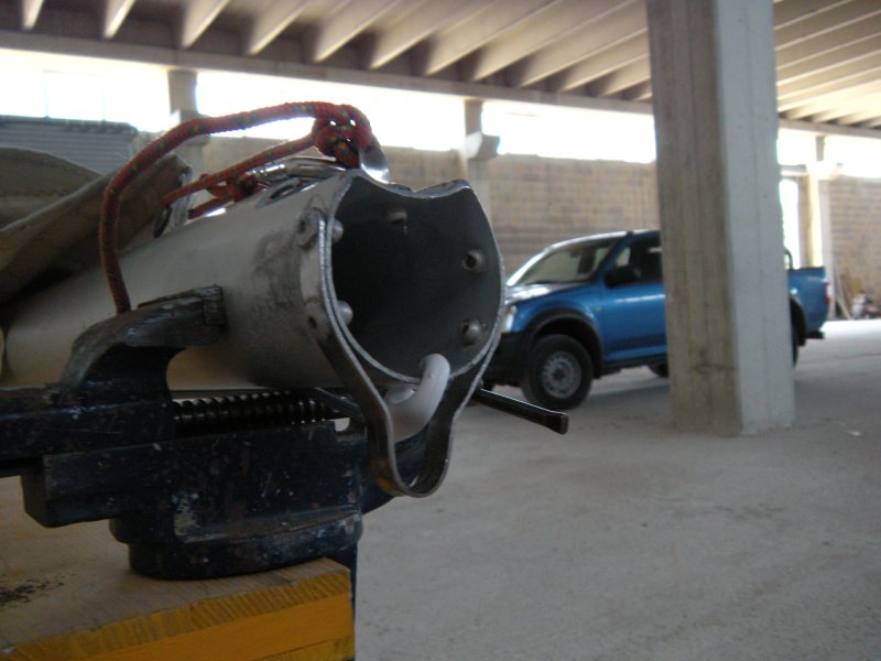

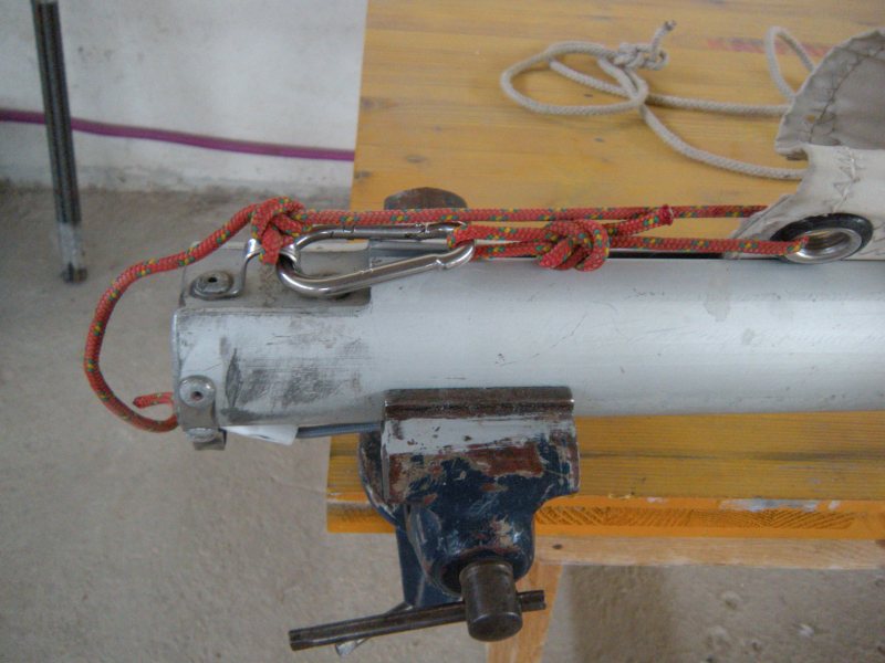

Inoltre ho fatto alcune foto alla varea del boma. Potreste consigliarmi come realizzare il circuito per il tesabase?
Commento file: Boma1
DSCN4613.JPG [ 106.32 KiB | Osservato 4676 volte ]
Commento file: Boma2
DSCN4614.JPG [ 99.62 KiB | Osservato 4676 volte ]
Commento file: Boma3
DSCN4615.JPG [ 99.28 KiB | Osservato 4676 volte ]
Commento file: Boma4
DSCN4616.JPG [ 101.77 KiB | Osservato 4676 volte ]
Grazie 1000.
Giorgio

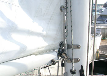

MessaggioInviato: 17/05/2010, 18:14
Ciao,
L’allegato DSCN4612.JPG non è disponibile
E' predisposta per una sola mano, e secondo me tanto basta perché la riduce a un fazzoletto; tieni presente che il Limit ha una discreta presa laterale al vento, che in caso di vento forte rischia di prevalere sulla randa, se troppo ridotta. Se prendi una buriana in cui una mano è ancora troppa, vuol dire che è ora di governare col motore certamente e ammainare il genoa, da sostituire con la tormentina o con... niente.
Tutto ciò se vuoi/devi andare contro vento.
Se invece devi scadere (oltre il traverso, fino in poppa) vai con una mano e genoa o fiocchetto, o ammaina la randa e vai con solo una vela di prua (per farti tirare, non spingere dal vento), e deriva su a metà o anche di più per non imbardare.
La brancarella (occhiello) che vedi una 20na di cm sopra la bugna di mura sulla randa è il Cunningham hole; attrezzala così:
- fissa una borosa alla trozza o ad un ponticello sull'albero a livello boma;
- fai passare la borosa nel cunningham hole;
- e strozzala su uno strozzatore dalla parte opposta, montato sull'albero sempre a livello boma o giù di lì.
Montaggi più sofisticati non servono (rimandare in coperta o in pozzetto); fai meno buchi che puoi sull'albero; è una manovra leggera, che serve a smagrire la randa (porta il grasso verso l'albero) con vento forte e/o se la randa è spanciata.
Allego foto solo indicativa:
IMHO
cunningham.jpg [ 26.19 KiB | Osservato 4657 volte ]

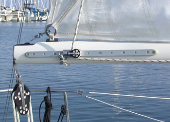

MessaggioInviato: 17/05/2010, 18:41
... Inoltre ho fatto alcune foto alla varea del boma. Potreste consigliarmi come realizzare il circuito per il tesabase?
Anche qui, falla semplice ma modificala: il tiro così com'è è solo orizzontale, e la randa potrebbe danneggiarsi alla base in caso ad es. di una forza sul boma verso il basso (persona che si appoggia...) o di tiro di scotta troppo forte (?).
Il tiro deve essere sia verso poppa che verso il basso. Fai così:
- butta quel moschettone, è troppo grande, non è sicuro per nessun uso ed è anche pericoloso; usa solo borosa da 6 mm
- parti con una gassa sulla brancarella del punto di scotta
- vai all'estremità della varea e passa nel golfare che hai o meglio in un bozzellino applicato al golfare; (e fin qui è quasi come adesso)
- torna alla brancarella di scotta e ripassaci dentro
- passa la borosa sotto il boma e torna nella brancarella
- torna in estremità verso poppa e fissa con due mezzi colli.
Se invece la vuoi proprio regolabile (ma non serve quasi mai, e quasi a nulla):
Fissa un piccolo golfare lateralmente al boma, meglio un po' in basso, a una distanza di pochi cm verso poppa rispetto alla brancarella quando la base è tesa (fallo con la randa montata come si vede nelle foto).
- al golfare fisserai una borosa da 6 mm, che porti nella brancarella e fai tornare simmetricamente indietro su un bozzellino (altro golfarino)
- da qui rimandi il tiro (borosa) verso prua, fino a circa 60-80 cm dall'albero, e lo strozzi su un fischietto o meglio un cam-cleat con ponticello.26.03 o 26.07 o 26.09, qui: http://www.sailcare.com/images/cam-cleats-2.gif
Tieni comunque presente che il boma fa male; guarnito così fa anche peggio. E la manovra sul Limit secondo me è davvero poco utile.
Allego foto solo indicativa. Il tiro (quello all'estremità del boma nella foto) deve essere più o meno così, cioè lavorare circa a 45° verso poppa e in basso :
bugna scotta boma.jpg [ 31.28 KiB | Osservato 4657 volte ]
