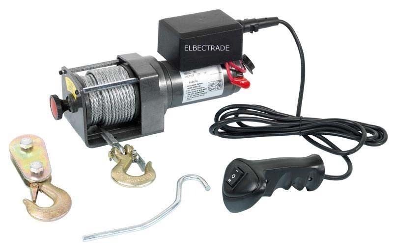

Visto che di qualcosa dobbiamo parlare almeno è una soluzione che inizia con un post nuovo. Modernizziamo il sistema Moitessier aggiungendo un arganello elettrico e telecomando.
1) collegate i timoni con un cavo, a ogniuno come trona meglio. Uno di quei sistemi che si usano per tenere i timoni al cento.
2) aggiungete un arganello ebay a 12V (150euri) di quelli sali scendi (ben fissato in un punto; è ovvio togliete tutta la sagola con cui lo vendono) qualche bozzello a piacere per i rinvii, fate due o tre giri del cavo che collega i timoni........ :o niente scuse o obbiezioni su come mettere e togliere,ogniuno usi il cervello.... :(
3) predisponete la linea di telecomando tra arganello ebay e posizione salpa ancora ( che come dice Paddy potrebbe essere del tipo a mano)
4) resta il comando del motore...........alla prossima puntata :mrgreen:
argano.jpg [ 39.89 KiB | Osservato 3514 volte ]

Franco se metti quel coso in ambiente salmastro è rugine in 2 settimane :roll:
