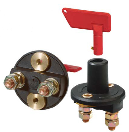

Gli interuttori di quel tipo, come dice nexus, servono a gestire più batterie:
- off: tutto staccato
- Both: tutto attaccato, di solito si usa solo quando le batterie sono scariche per avere quell'ultimo spunto per accendere il motore, mai lasciare le batterie in questa configurazione perché una scaricherà invariabilmente l'altra
- 1: batteria 1
- 2: batteria 2
Probabile ci fossero 2 batterie oppure che il vecchio proprietario avesse previsto questa possibilità. a te basterebbe uno di questi:
staccabatteria_dettagli.jpg [ 84 KiB | Osservato 3490 volte ]
Il caricabatterie è elettronico e ha, a leggere le specifiche, una protezione automatica per i sovraccarichi. Non vedo problemi a lasciarlo sempre attaccato anche se dovessi ricaricare con il motore o con un pannello solare.

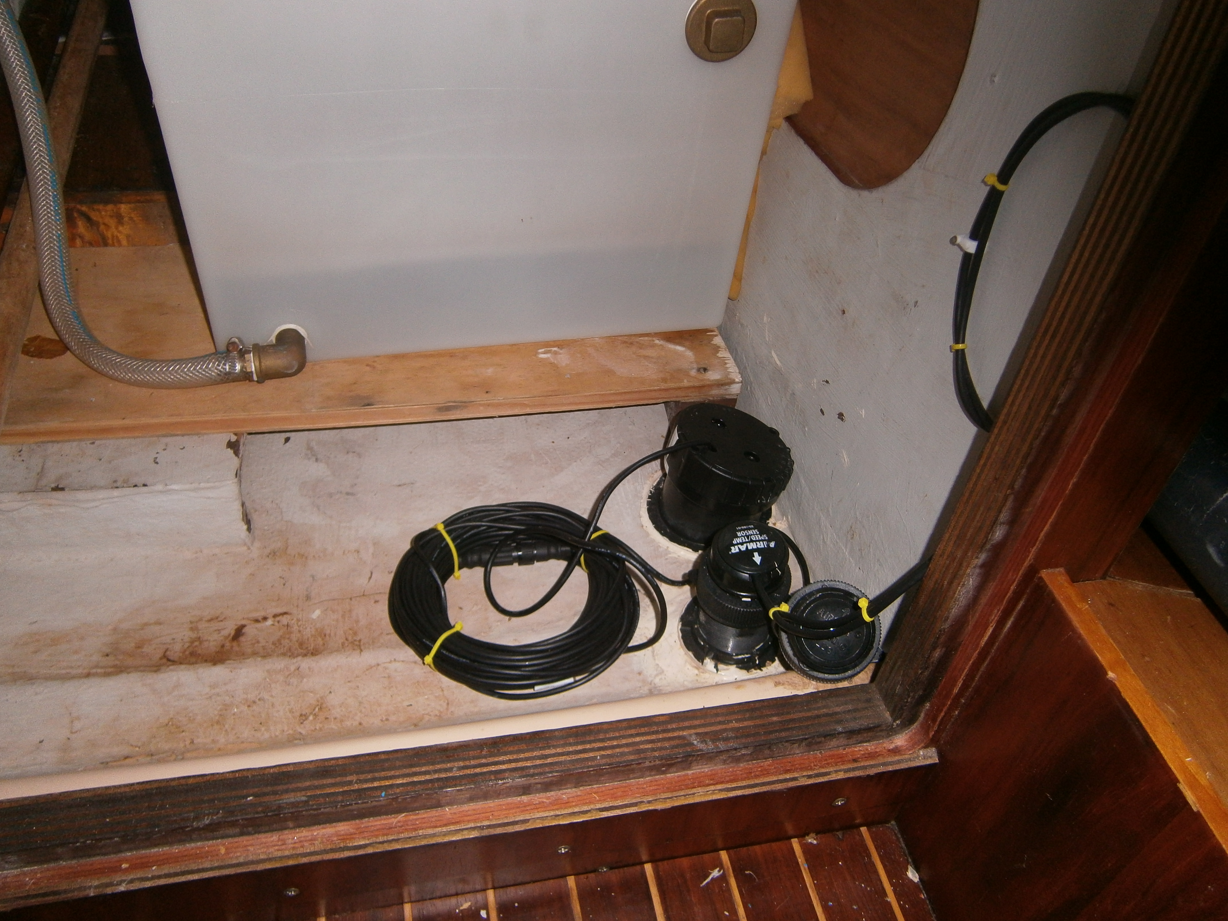

Ora ,però mi sorge un altro dubbio. la vaschetta dell'ecoscandaglio???
dove dovrei mettere il gel e ogni quanto tempo?
PC070016.JPG [ 3.35 MiB | Osservato 3486 volte ]
è questa, vero?

no, questo è il log! vero? :idea:
 Oggetto del messaggio: Re: crisi energetica
MessaggioInviato: 09/12/2014, 17:33
Log quello piccolo, di fianco ha il suo tappo per quando togli il sensore per pulirlo o quando lasci la barca per lungo tempo. Se no affonda :roll:
Eco quello grande, si estrae e dentro ci metti un po' di gel, in teoria dura molti mesi, anche un anno, ma io lo tolgo ogni 3/4 mesi e lo rinnovo. Non metterne molto, 2 cm, quel tanto che basta perché fra il sensore e lo scafo non vi sia aria.
scusa paddy, ma sullo scafo c'è solo il foro passante con l'elichetta del log. come funziona il log? da poppa?
puo sembrare una domanda stupida e forse lo è. scusa ma so gnoranteee
MessaggioInviato: 15/12/2014, 12:50
A poppa! Se non è in asse con la deriva qualcosa segnerà, boh, fai delle prove.
L'eco invece funziona benissimo attraverso lo scafo, l'ST è uno dei pochi appositamente fatti per questo, essendo a poppa non ti segnerà le secche, comunque non è quella la funzione primaria

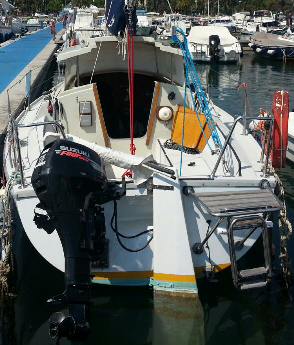

allora mi sa che mi sono spiegato male. ce'è stato un lapsus. il log è quello piccolo che è passante e misura la velocità con la piccola elica sotto lo scafo. quindi è passante.
l'ecoscandaglio funziona attravarso lo scafo. e allora il sensore a poppa sotto la plancietta che cosa è?
