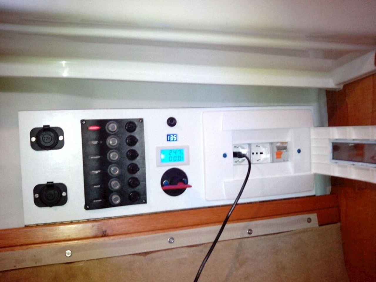

Finito di collegare l'impianto elettrico vi posto una foto dello stesso funzionante..
Devo dire di essere soddisfatto del lavoro svolto e del risultato..

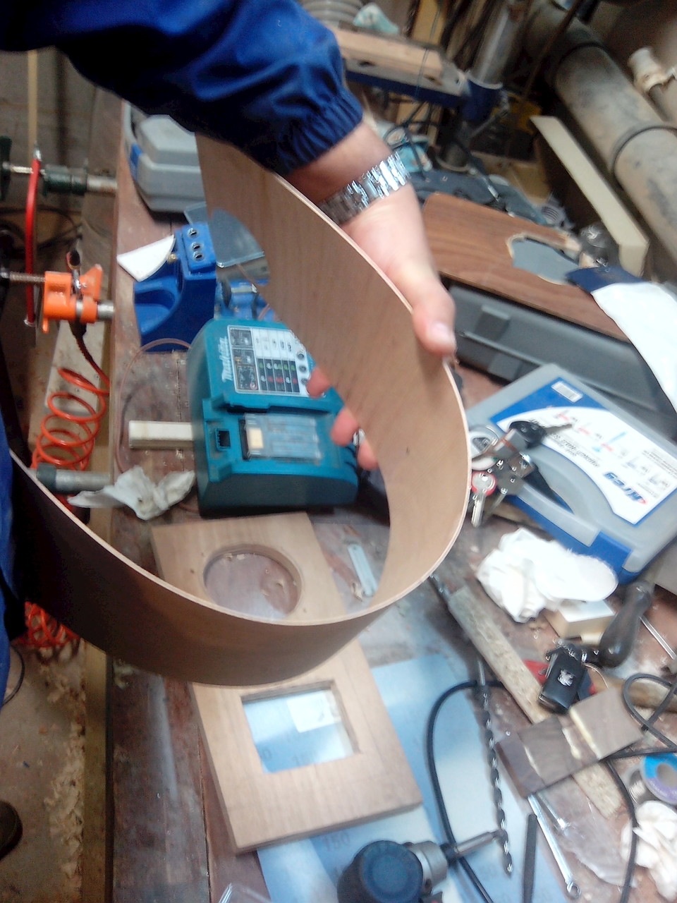

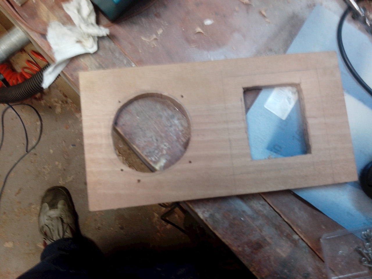

Per la strumentazione volevo usare il sistema con il pod sull'albero quindi mi sono informato ma non ho trovato nulla ad un prezzo decente che comunque sarebbe stato da modificare considerando che volevo mettere una bussola tradizionale con un eco della nasa.
Dunque mano al bricoleur!!

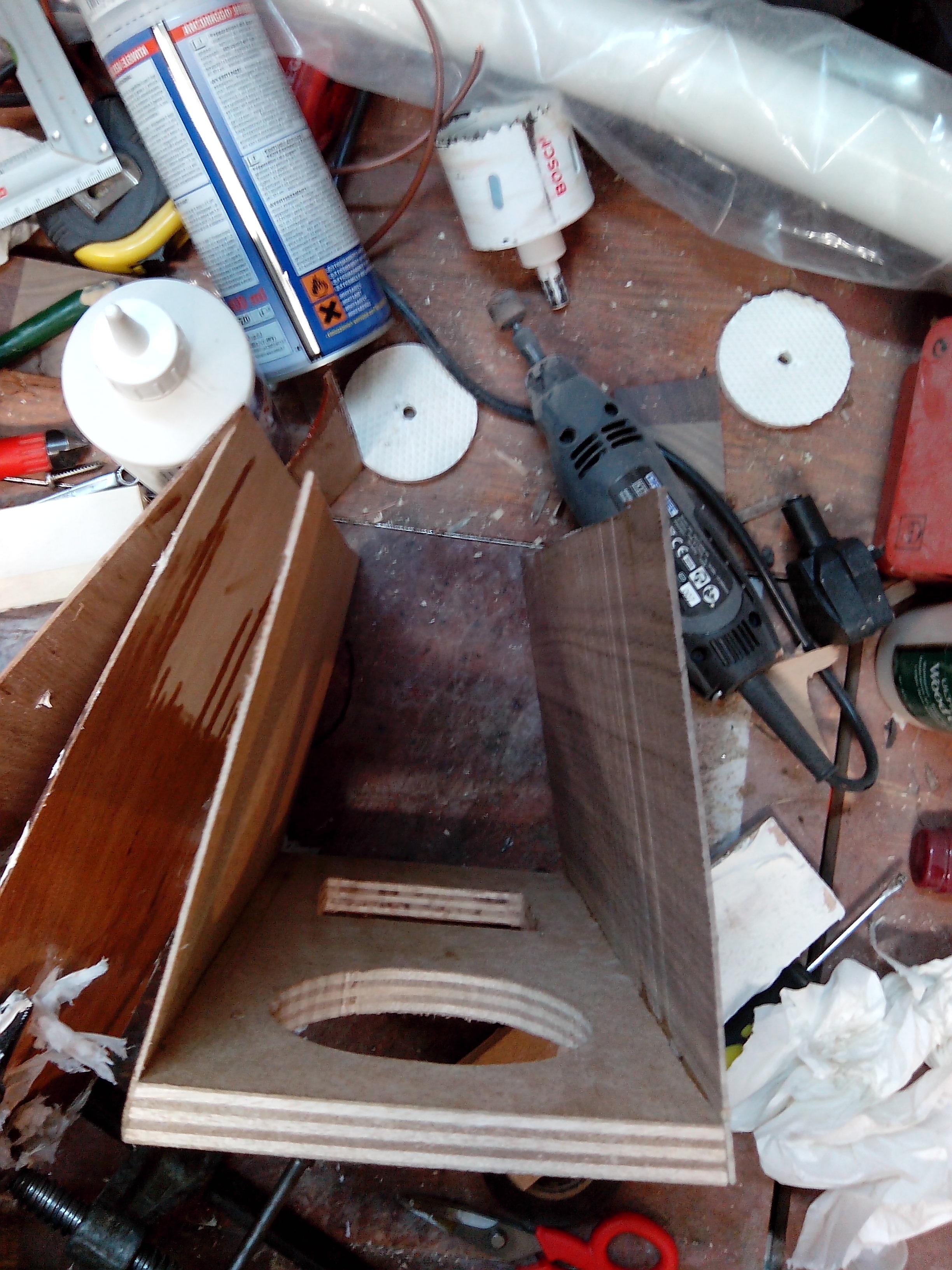

Valutazione spazio corpo centrale
image.jpg [ 231.5 KiB | Osservato 2737 volte ]

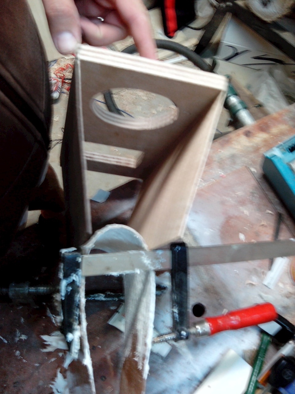

Installazione pareti laterali che andranno verso il supporto che avvolgerá l'albero (10 gradi il taglio fatto)
image.jpg [ 1.49 MiB | Osservato 2737 volte ]
Scelta del legno (okumé) con la migliore flessibilitá possibile.
Per fare questo ho sfettato un pezzo di compensato marino ottenedo una sottilletta facilmente piegabile
image.jpg [ 312.54 KiB | Osservato 2737 volte ]

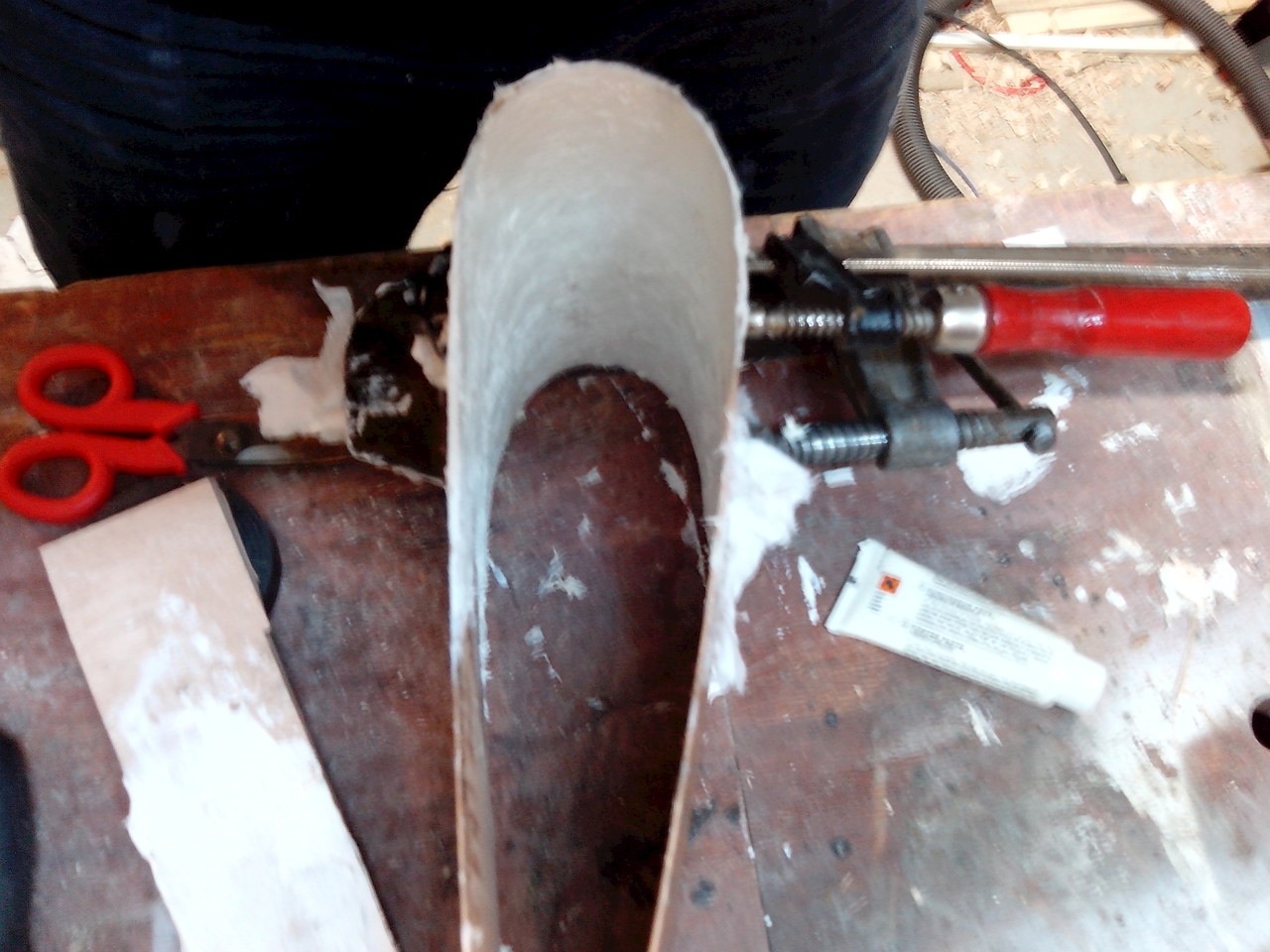

E quindi l'ho resinata e stuccata intorno all'albero
image.jpg [ 274.96 KiB | Osservato 2737 volte ]
Ad asciugatura avvenuta potrò comporre il vikopod!!
