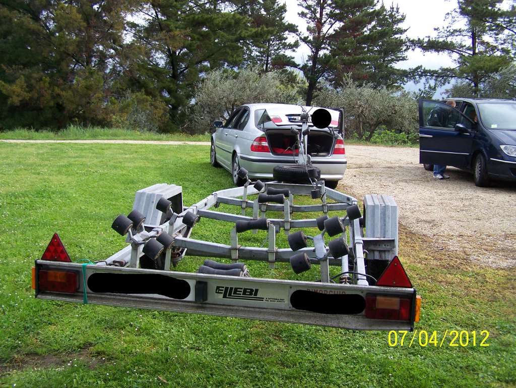

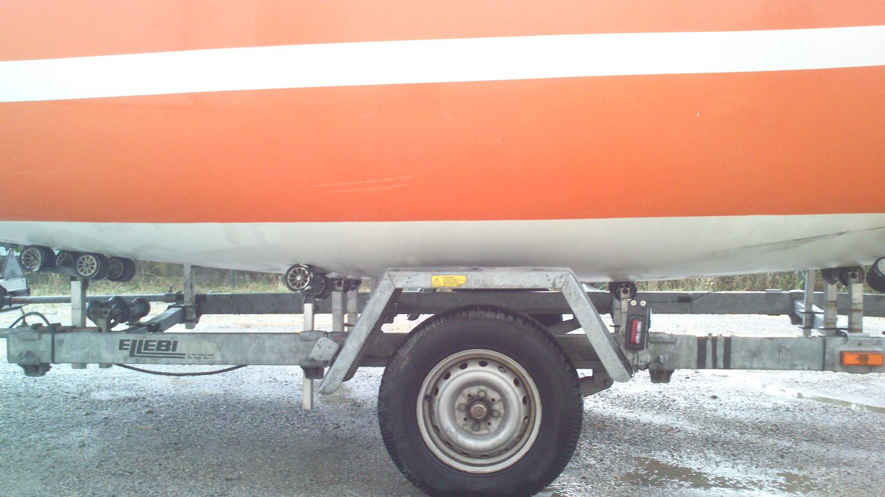

Ho passato tutto il sabato allo scivolo a fare prove e modifiche ai rulli del carrello, per tentare di migliorare la situazione. Visto che quest'anno il momento più "difficile" delle vacanze è stato l'alaggio, un giorno racconterò. I risultati sono stati scarsi, secondo me buona parte dei problemi derivano:
1) il carrello è troppo più stretto della barca. I rulli laterali di contenimento, soprattutto i posteriori, sono poco "laterali" e quindi sono molto d'impiccio durante lo scorrimento avanti indietro dello scafo.
rulli.jpg [ 148.44 KiB | Osservato 3276 volte ]
2) i rulli centrali, tutti singoli tranne il posteriore, sono troppo distanti tra di loro, e, in caso di scivolo con pendenza ideale, risulta difficile allo scafo salirgli sopra. Posso in parte risolvere con rulli doppi basculanti.
3) i parafanghi, in quanto vicini tra loro per via del carrello stretto (punto 1), sono di conseguenza troppo alti, e mi impediscono di tenere i centrali più bassi, che aiuterebbe a risolvere meglio il punto 2. Potrei in parte risolvere modificando ed abbassando i parafanghi.

Mi sembra che per quanto riguarda i rulli laterali potresti spostarli lateralmente in corrispondenza della struttura longitudinale, insomma ai lati estremi, sui longheroni.
Le modifiche necessarie ai pezzi consisterebbero nel realizzare cravatte identiche alle attuali, solo più lunghe e forse un po' più larghe. Qualunque carpentiere te lo fa. Un particolare: è bene che siano in ferro zincato, ma la filettatura eseguita su Fe zincato col tempo si arrugginirebbe. Meglio partire da Fe grezzo e far zincare tutto a caldo (a bagno).
Il costo di tutto questo, se non metti fretta allo zincatore, potrebbe stare nei 50 E.
Aggiungo. Il carrello a me non sembra stretto. In quasi tutti gli ultimi due rulli devono essere abbassati durante il varo/alaggio. Sul mio devo abbassarli un botto. Questo anche spostandoli come giustamente dice Tramp.
 Oggetto del messaggio: Re: Che vela a prua?
MessaggioInviato: 25/09/2014, 8:41
Ti dico la mia per il varo alaggio.
Prima di tutto se riesci ad abbassare la barca sul carrello, fai una gran cosa, prova a spostare i parafanghi più in basso, anche 5 cm, possono essere di grande aiuto.
I rulli laterali a poppa, li devi abbassare sicuramente, altrimenti la barca deve andare in salita, con il viko, non li mettevo proprio, anche perchè avevo messo parecchi sulli in chiglia e quelli a poppa, come giustamente hai notato non sono proprio laterali ma piuttosto sotto.
i rulli di chiglia, io ho acquistato 4 di questi http://www.barninimoto.it/ e ho fatto due rulliere doppie, con questi ho risolto il problema.
Se hai ancora dubbi fammi sapere.
