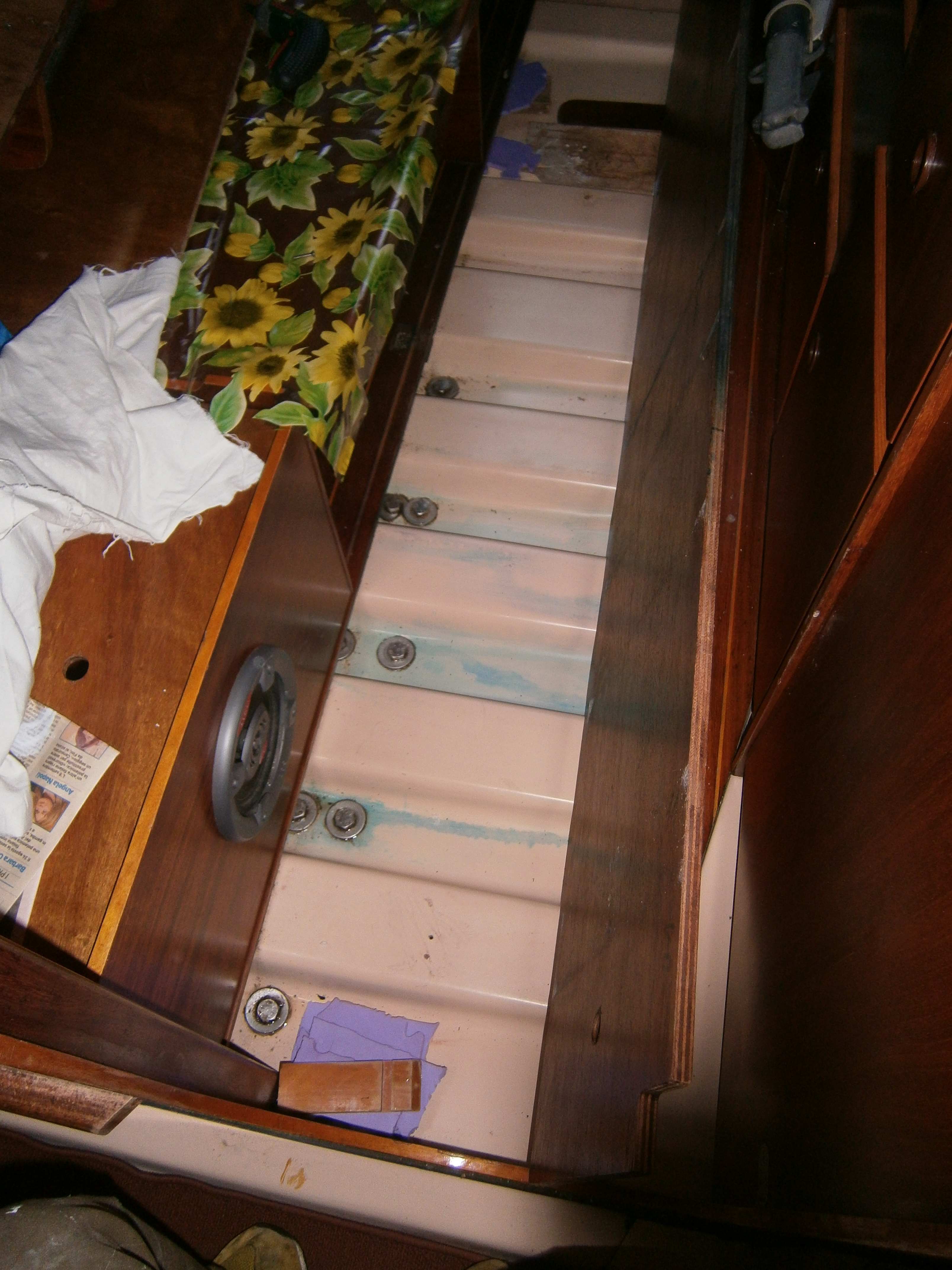

domenica e lunedì sono sono stato a fare alcuni lavoretti al Moro. ho fatto girare il motore con acqua dolce, ho continuato con l'opera di pulizia della carena e ho cercatto di conoscere più a fondo gli angoli oscuri e nascosti.

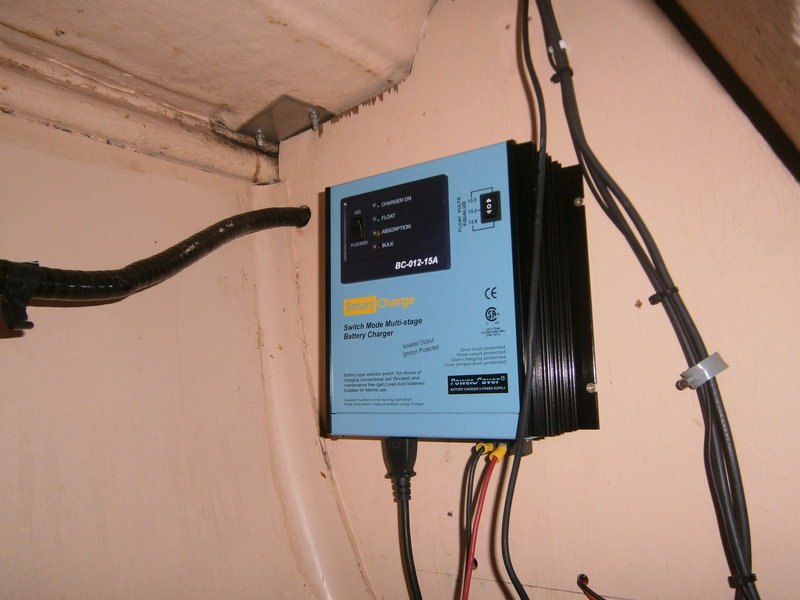

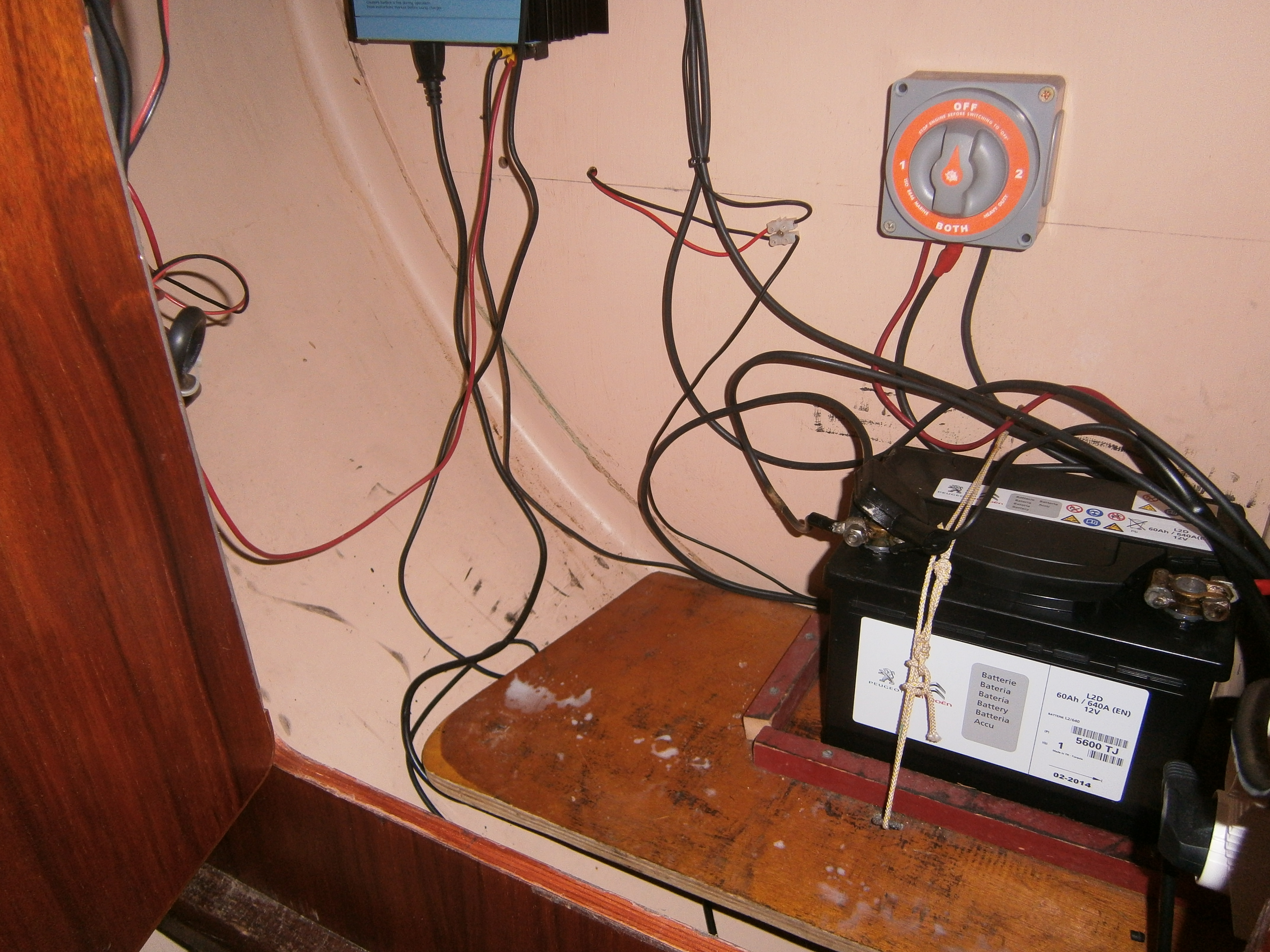

la batteria è da 60 ha. purtroppo i miei dubbi in fatto di impianto elettrico sono aumentati.
qualcuno di voi sicuramente ci capisce più di me.
PC070007.JPG [ 3.42 MiB | Osservato 3962 volte ]

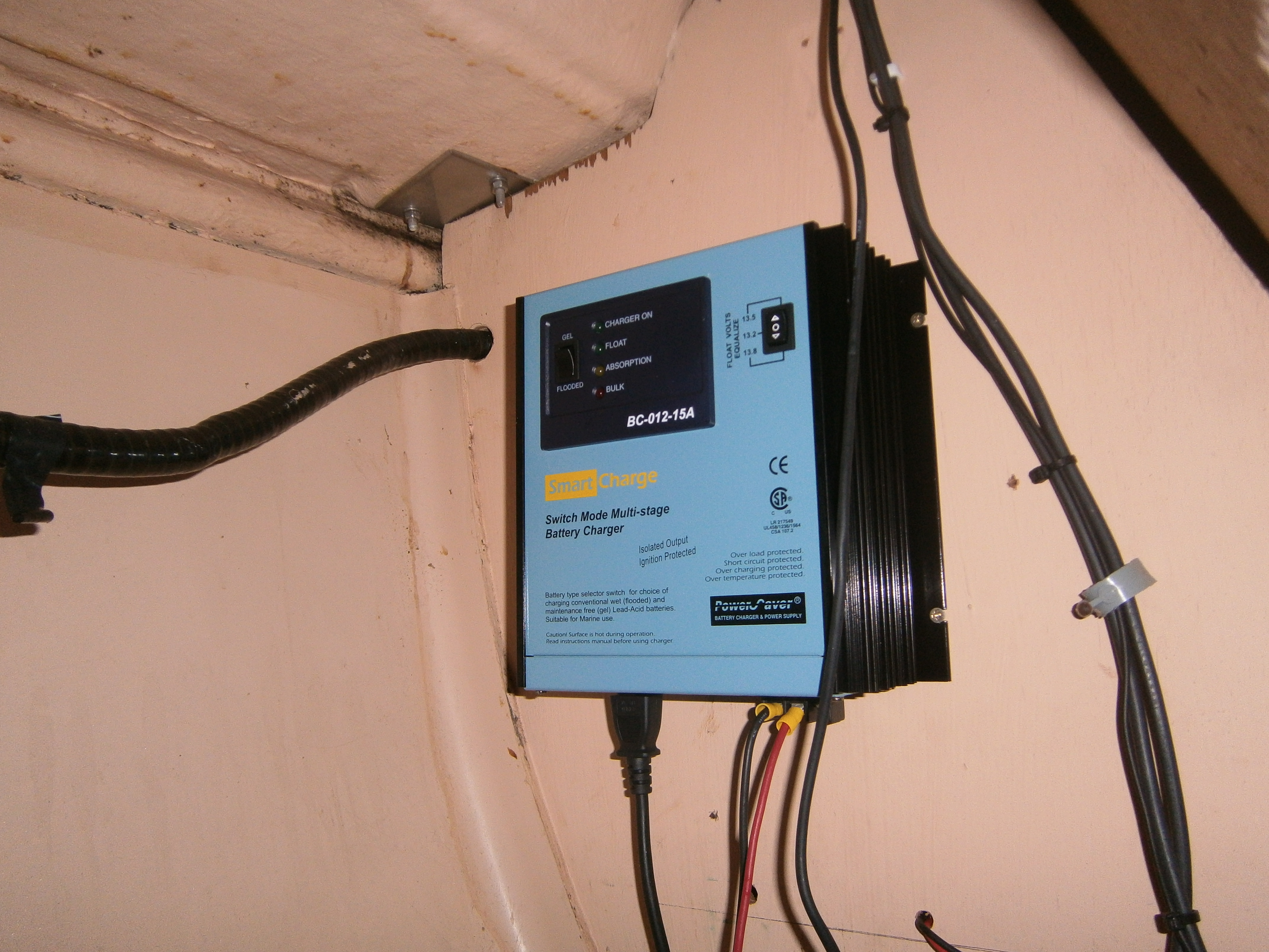

Una cosa buona c'è: la batteria è ben legata :lol:
Il resto è da brivido :shock: Cavi da casse acustiche e mamuth per bricolage ;) :roll: Migliorabile. :ugeek:

hops... ho messo due volte la stessa foto.
PC070009.JPG [ 3.4 MiB | Osservato 3959 volte ]
vedo che sullo stacca batteria ci sono 3 posizioni oltre l' off, 1,2 e both. in quali situazioni vanno usate?
e poi sul caricabatterie devo intervenire in qualche modo o è tutto automatico?

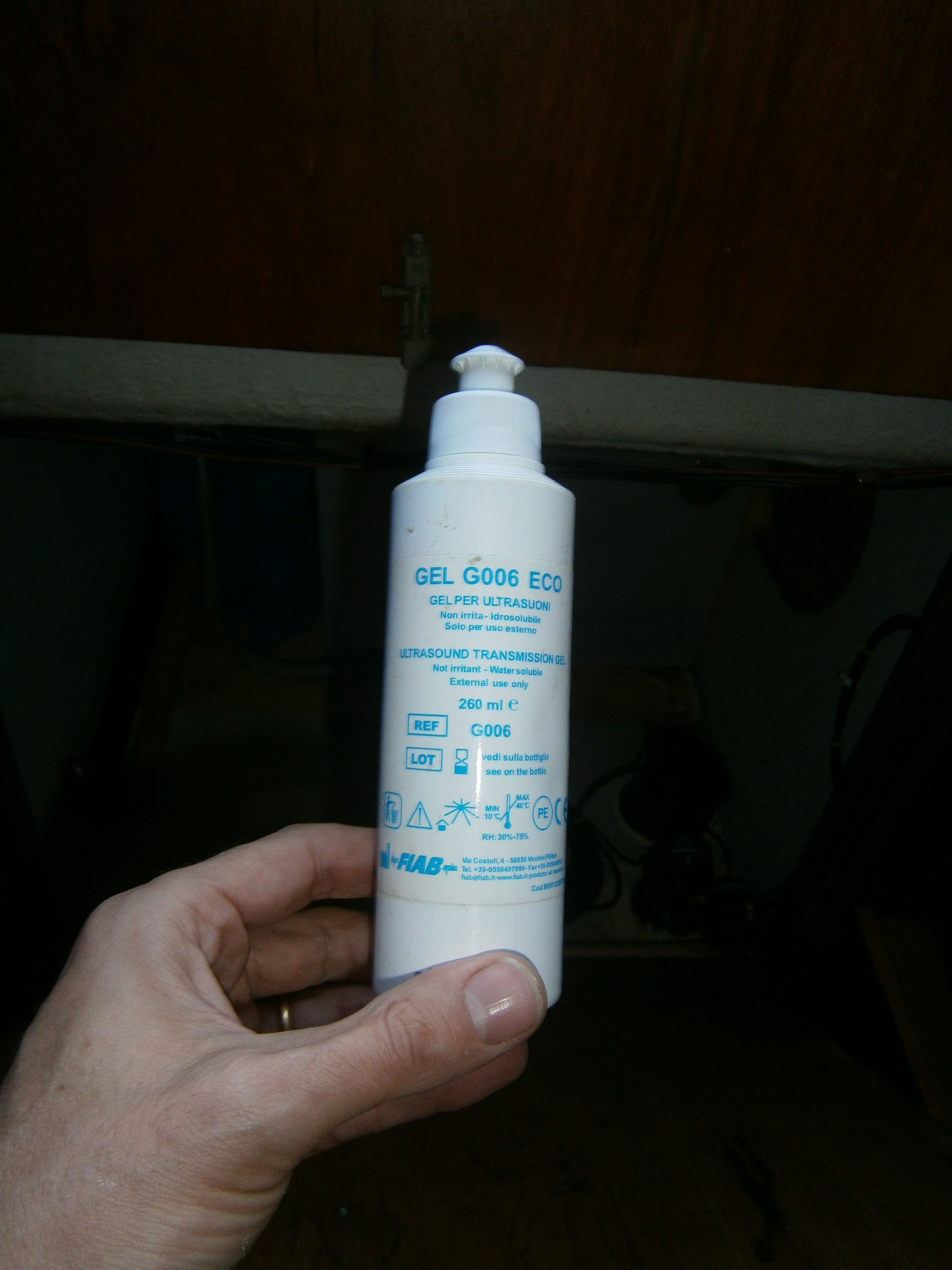

inoltre tra i prodootti che ho trovato a bordo c'è un gel per trasmissioni ad ultrasuoni. a che serve? all'impianto elettrico o, come ho notato, per proteggere dalla corrosione i prigionieri del bulbo in sentina?

Stavolta ne hai messe 3 :lol:
Quello stacca batterie serve quando hai due batterie, vedi com'è collegato, ma con una sola lo userai su OFF o su Both, potresti usarlo anche su 1 o su 2, dipende dov'è collegata, su both va bene di certo ;)
