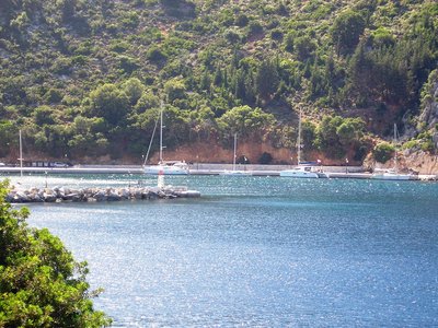

Un'altra troppo carina non riferita ad un Viko, ma ad un Catamarano tipo quello di Jocondor.
A 3/4 del pontile sembra mancare una barca, a Macinaggio, allora oggi non so era un molo in cemento piuttosto altro e il cat non sporgeva dal molo................!
Vuoi forse dire qualcosa del genere? (porto di Frikes ad Itaca)
127 bis.jpg [ 694.08 KiB | Osservato 2213 volte ]
