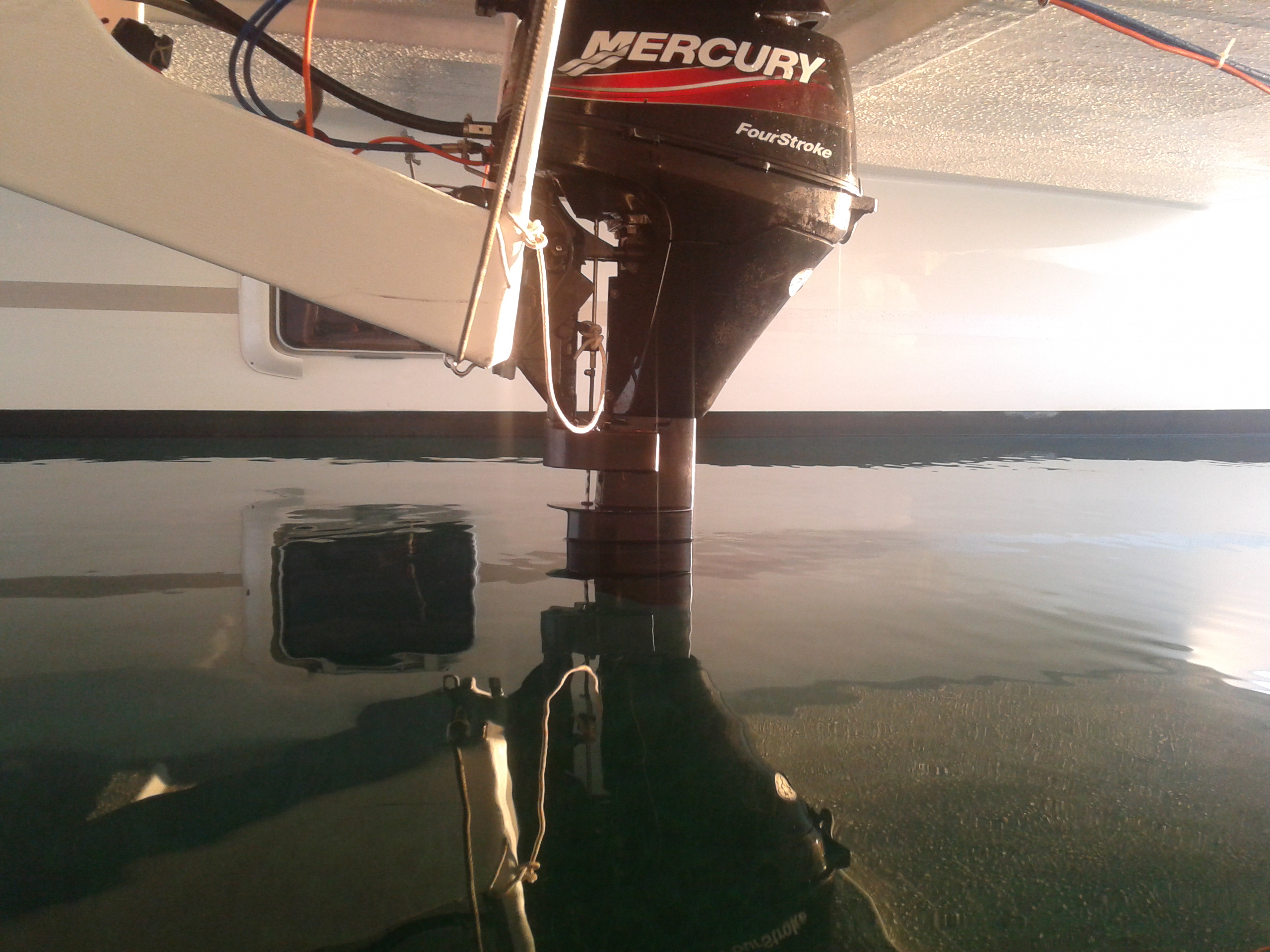

Jo: il lettore non è sul cofano del motore?
 Oggetto del messaggio: Re: PARLIAMO DI ECO?
MessaggioInviato: 24/06/2014, 14:47
Si, allego foto
2014-05-01 10.59.49.jpg [ 1.17 MiB | Osservato 4764 volte ]

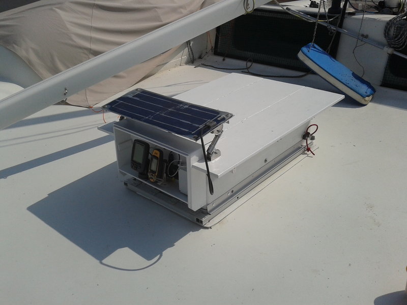

Bella una ottima soluzione, anche per gli strumenti.
Potresti scendere con un tubo acciaio spessore 2mm, diametro 12mm, dovresti farla scendere(in modo mobile se fosse possibile up/down) in un angolo, per far si che lo sforzo lo compia il cassiero. Altrimenti potresti far fare lo sforzo alla prte del coperchio/cassiero con una base abbastanza larga e fissata appunto al coperchio.

Limo, non ce n'è bisogno di complicarsi la vita, fissare un'asta sarebbe facilissimo, guarda sotto il cassero!
Ma il punto è quello che ho detto prima: ad alta velocità, a vela, si creano turbolenze intorno al trasduttore, ed alla fine questo sarebbe malsicuro e di certo mal funzionante. Ed un meccanismo su/giu sarebbe scomodo.
A motore in moto, invece, il trasduttore sarebbe comunque disturbato dalla schiuma dell'elica
motore.jpg [ 1.23 MiB | Osservato 4738 volte ]
