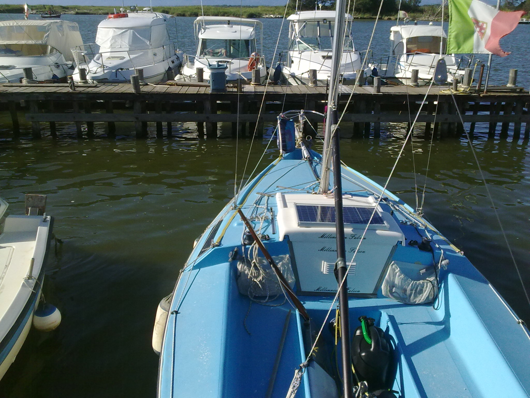

allora: ecco una (brutta) foto dei carrelli del fiocco "Guru Style"....
Io avrei messo la torretta girevole in linea con il binario, ma se Guru l'ha messa disassata avrà le sue ragioni ed io ho fatto uguale :D :P
Fra parentesi ho così scoperto che i winch del MP non sono montati simmetrici :shock:
Mi spiace per la confusione, ma siamo rientrati alle 02:00LT e non avevo voglia di riordinare ;)
con la torretta in linea con il binario il coperchio del tambucio chiuso ti avrebbe impedito di far girare la torretta verso di te, quando avessi cercato di regolare da sopravento la scotta fiocco (stando seduto molto avanzato come piace al micropomo).
certo, mica ne avvolgi uno in senso orario e uno in senso antiorario?
Quello che e' simmetrico e' la posizione di lavoro della scotta, il winch si trova sempre alla sua sinistra e di conseguenza c'e' piu' spazio tra tambucio e winch nel lato di sinistra.
[una vera sottigliezza di Ferruccio Cadei... non so quante barche hanno i winch cosi'...]

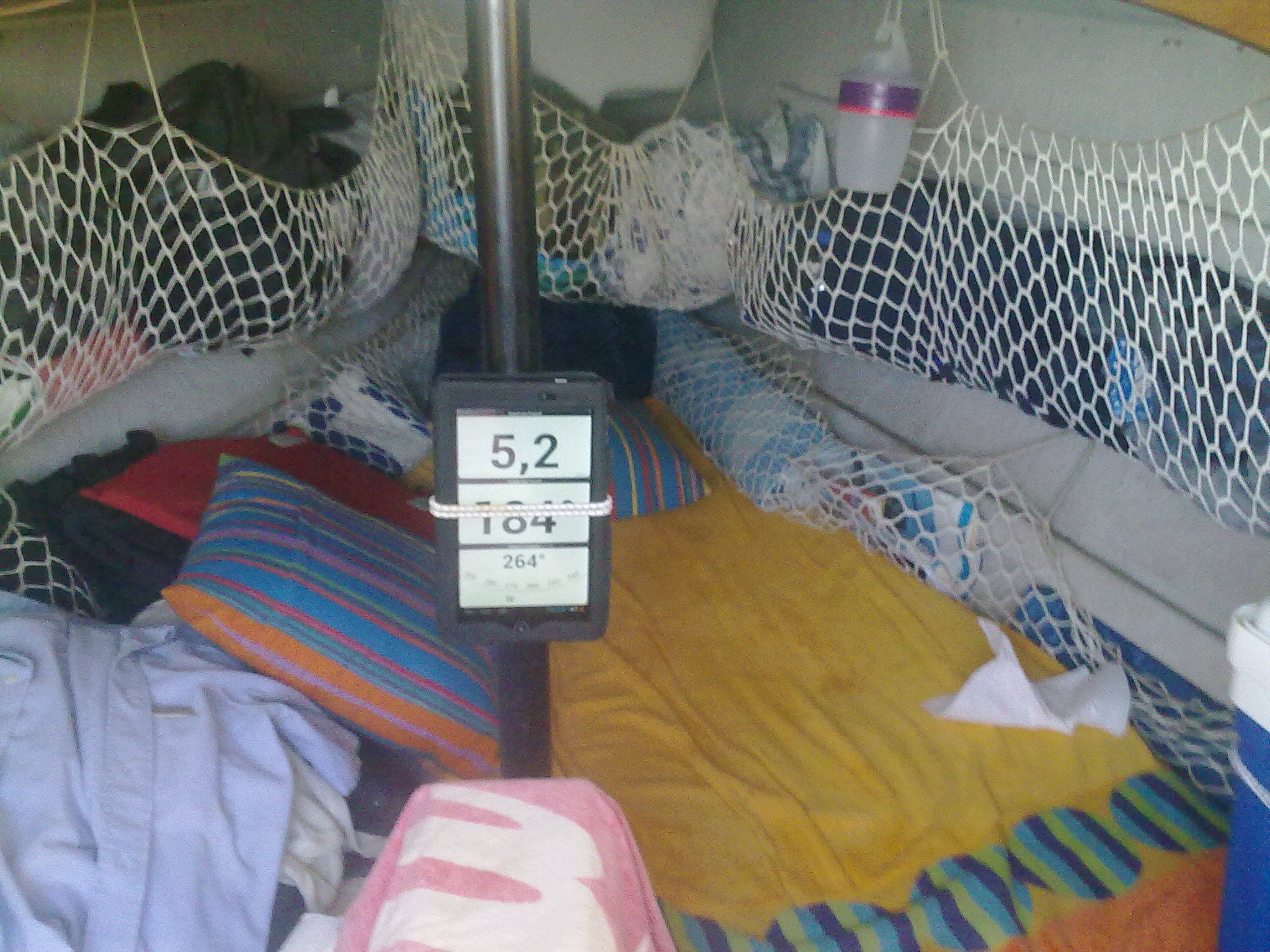

MessaggioInviato: 02/08/2013, 22:25
Ora si comincia a ragionare.... e c'era veramente pochissimo vento! :)

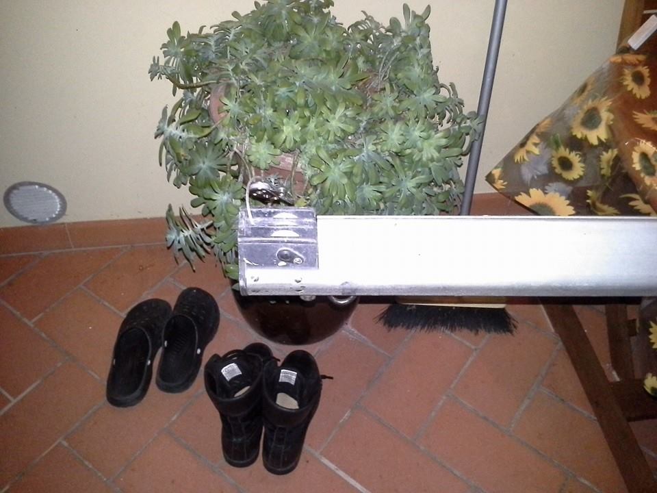

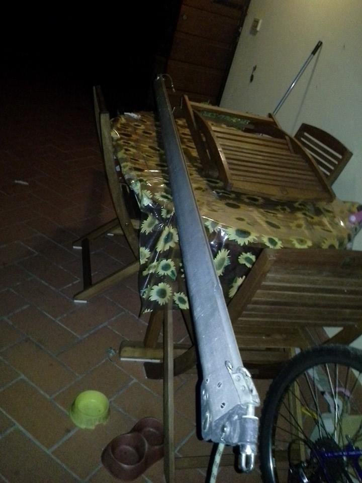

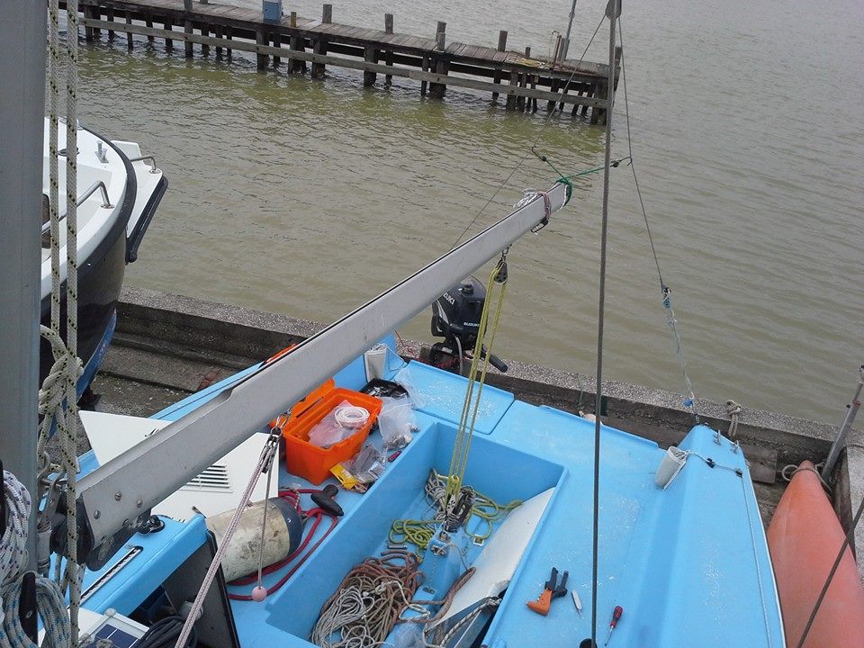

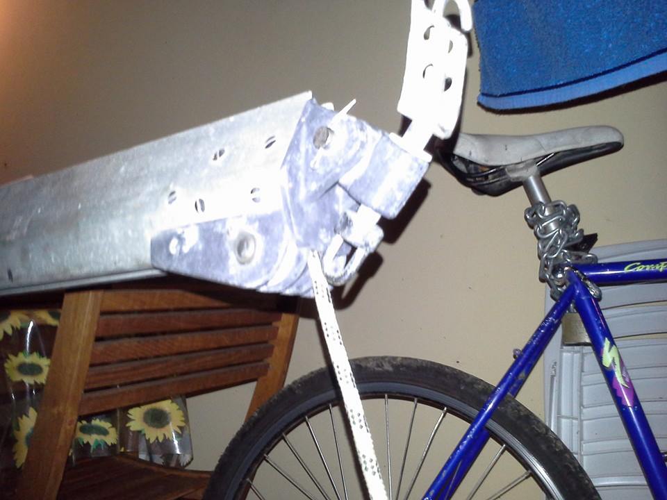

Eccomi! Boma acquisito!!! :)
Devo dire che è veramente grosso e robusto, credo che anche Tramp non avrà più dubbi sulla sua robustezza ;)
Dovrò scorciarlo di una decina di cm, ma devo aspettare di riprendere la randa che è dal velaio a fare la 2^ mano di terzaroli... nel frattempo dovrò costruirmi una (altra!) trozza :(
La cosa che non mi piace è che ha i bozzelli interni dalla parte di mura che escono verso il basso :( questo vuol dire che sarà difficile armare la borosa a circuito chiuso, ma poco male perchè tanto con la randa senza cursori bisogna andare lo stesso all'albero per aiutarla a scendere, tra gli strozzatori e l'albero ci saranno 50cm, non vedo tutta questa necessità. Metterò la borosa solo dietro e davanti l'aggancio a mano :P

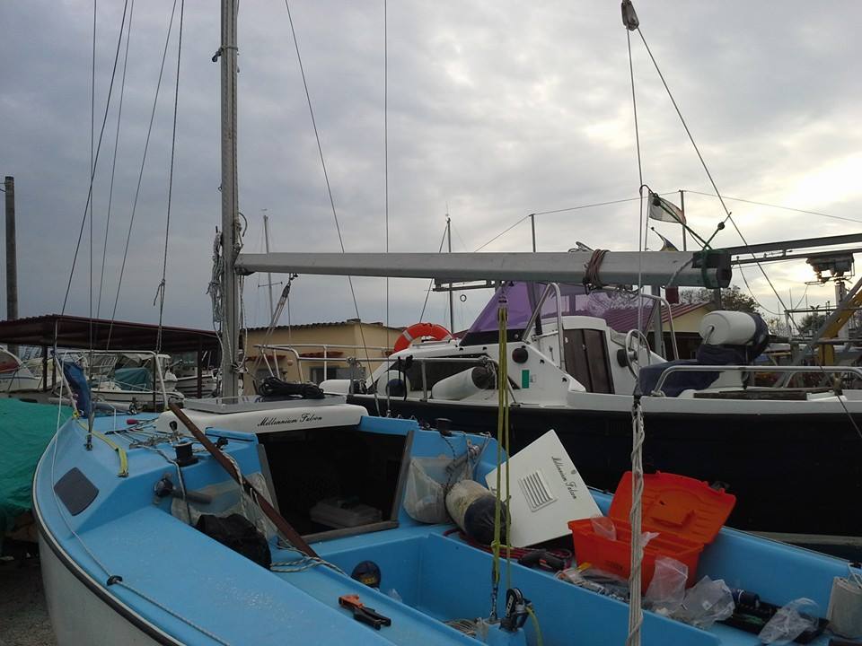

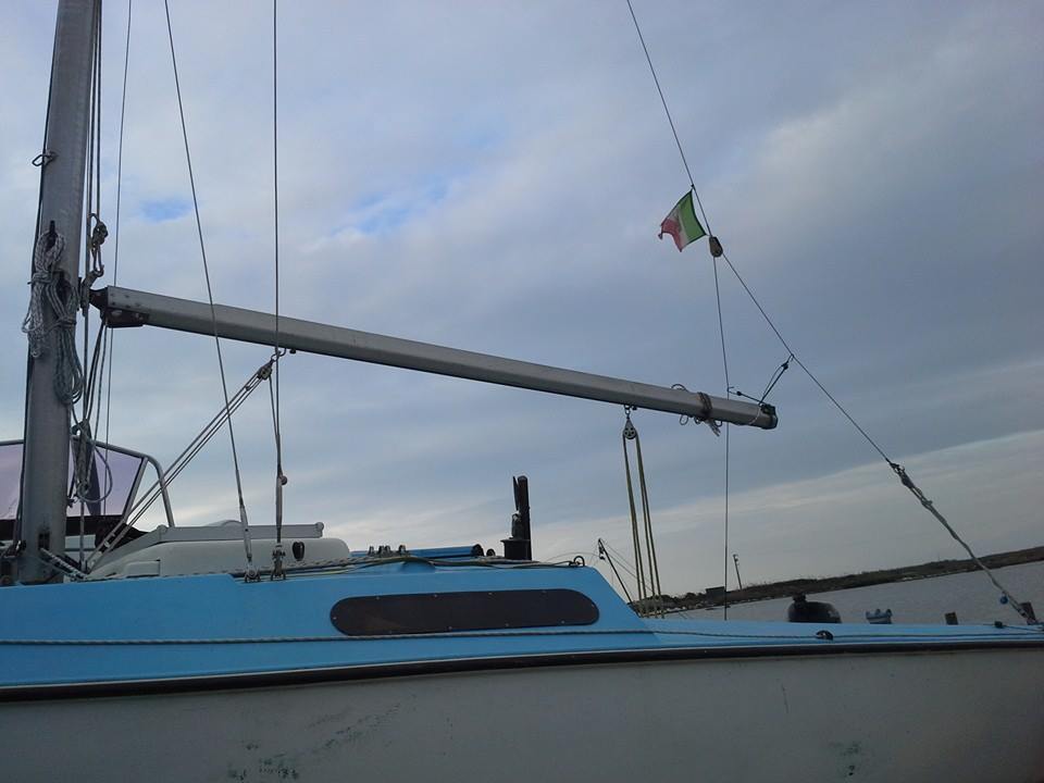

MessaggioInviato: 17/11/2013, 19:50

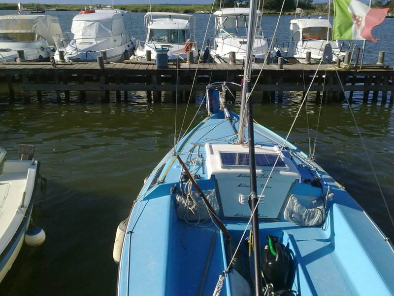

Ecco il boma montato..... :)
Tramp, è abbastanza robusto adesso? ;)
