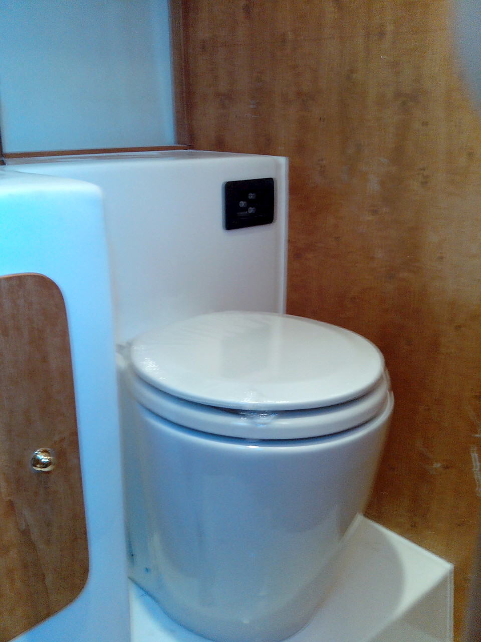

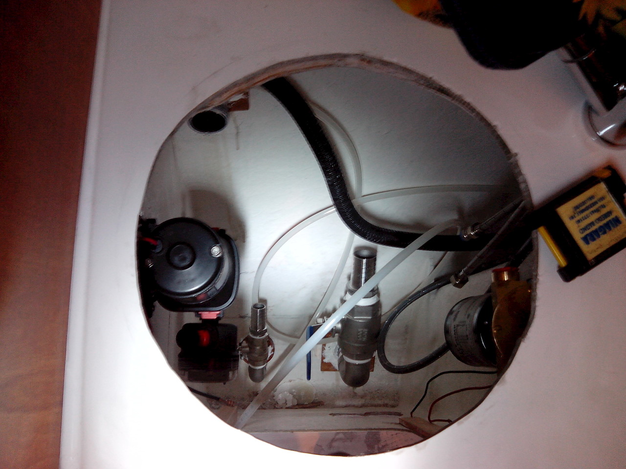

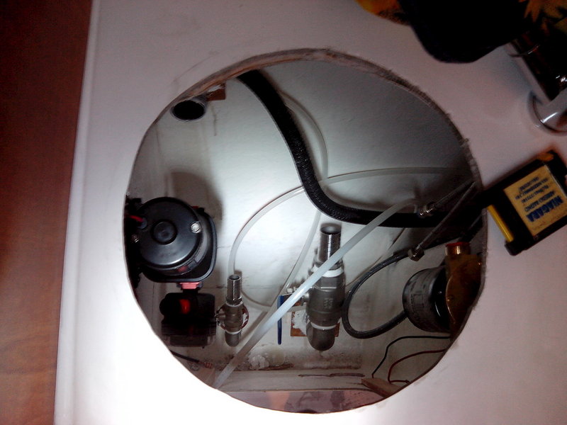

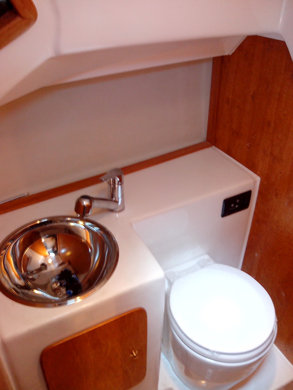

Nuovi lavoretti.. ma a qualcuno interessa? nel senso ..... non mi vorrei autocelebrare.. e ne vorrei dare l'idea di ciò..
Ho imparato qualcosa negli anni passati....... in merito al faidate nautico.. e forse qualcuno può prendere spunto anche chiedendo. :| :|
Poi magari se ci fossero consigli o un semplice scambio di idee.. altrimenti mi deprimo...
Mah!! io posto ....
Sarà che l'argomento riguardando il cesso ed essendo lunedì notte o martedi mattina, mi manda in depressione!!..
Nella prima foto ci sono gli impianti idrici e del WC quindi i tre passascafi a cui sono state montate le saracinesche (tutto inox)
poi a sx l'autoclave, e a dx la pompa del wc di carico mentre il trituratore è dentro il wc, e a dx del wc la console (pulsantiera) per azionare lo svuotamento.
vedete inoltre passare il corrugato nero per i fili elettrici (misura 25mm) e un tubo bianco per l'acqua (misura 10mm)

Un wc elettrico è border line per marinai di terraferma però a me interessa
 Oggetto del messaggio: Re: Attrezzature su viko 22
MessaggioInviato: 14/05/2013, 12:19
Elettrico!!!! Figata!!!
Ma quanta batteria hai?? Perchè quello assorbe!!
Carissimo!! Era effettivamente il mio sogno.... Ho sempre usato roba che pompa i bicipiti... Ed inoltre per attirare il gentilsesso(moglie) non guasta..
La batteria é una agm della optima da 100 A
Il consumo é di 14 Ah
Dici che é un rapporto svantaggioso?
Pannellini da 50 ma arriveranno più in la.. Sto trattando da una ditta che propone di farli su misura della tuga o dei passavanti, naturalmente non mancherò di postare..
Ciao..

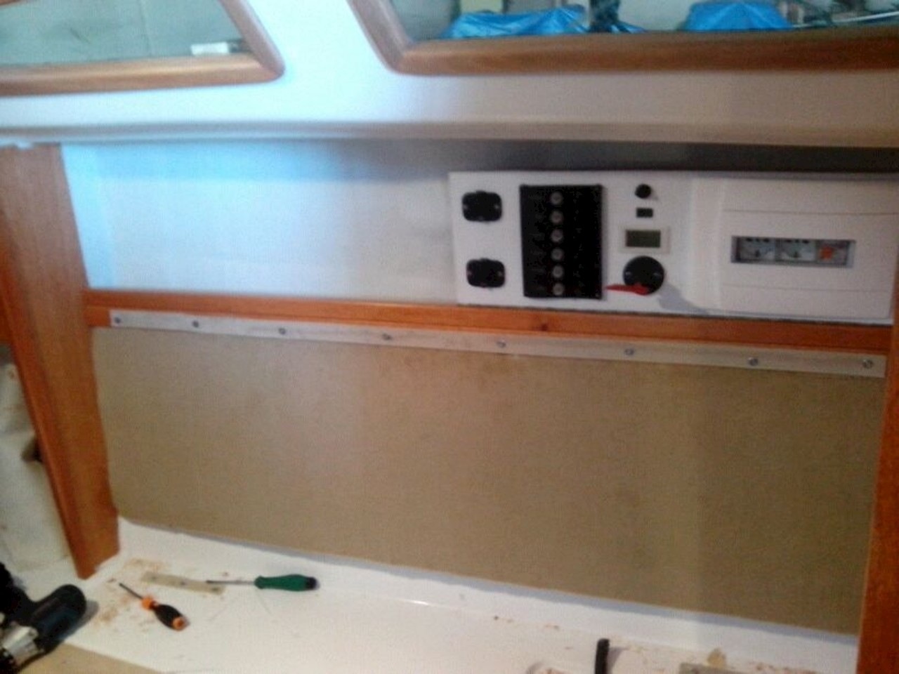

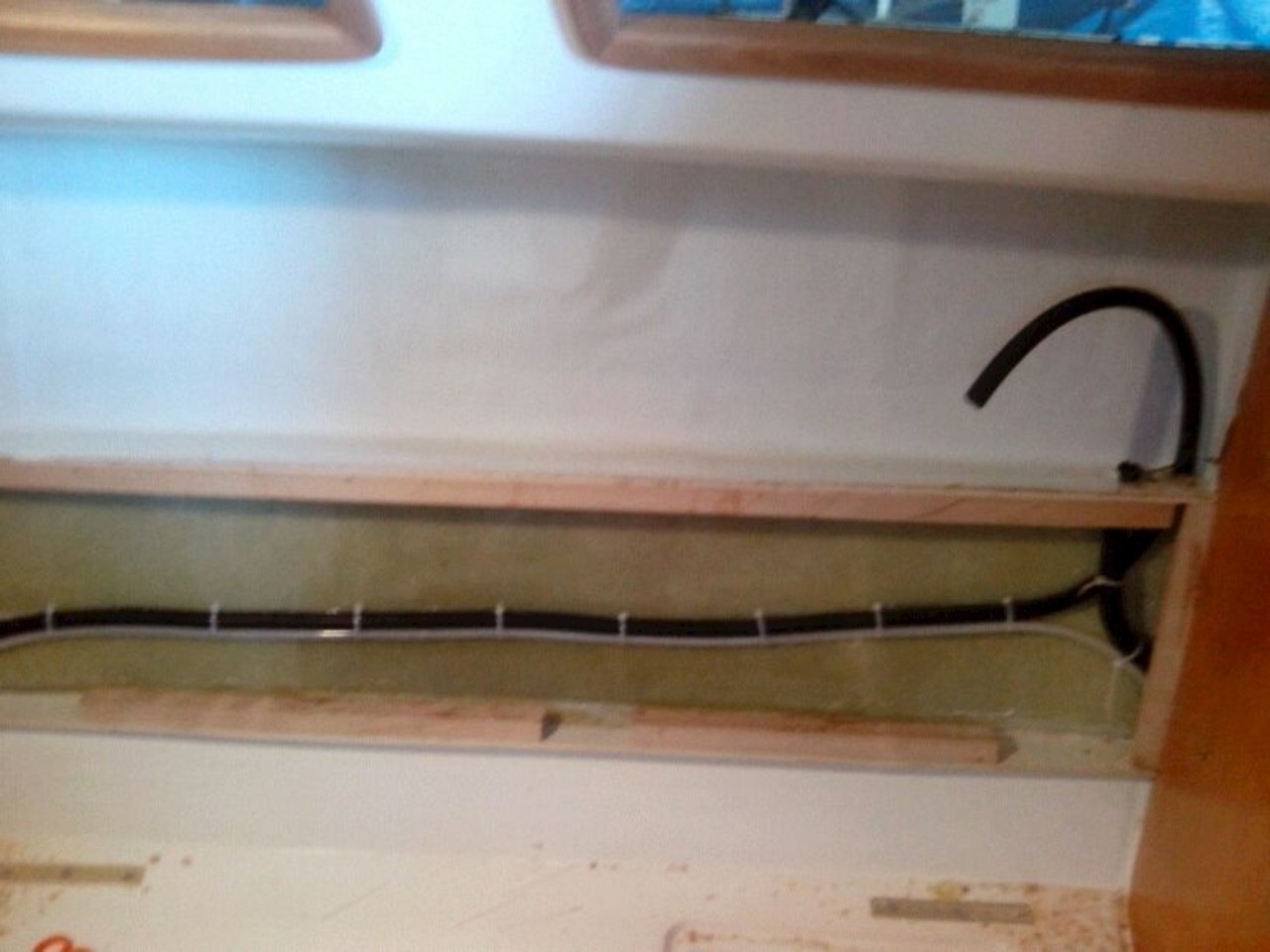

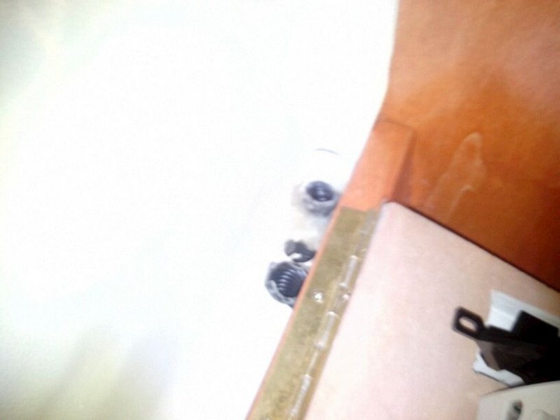

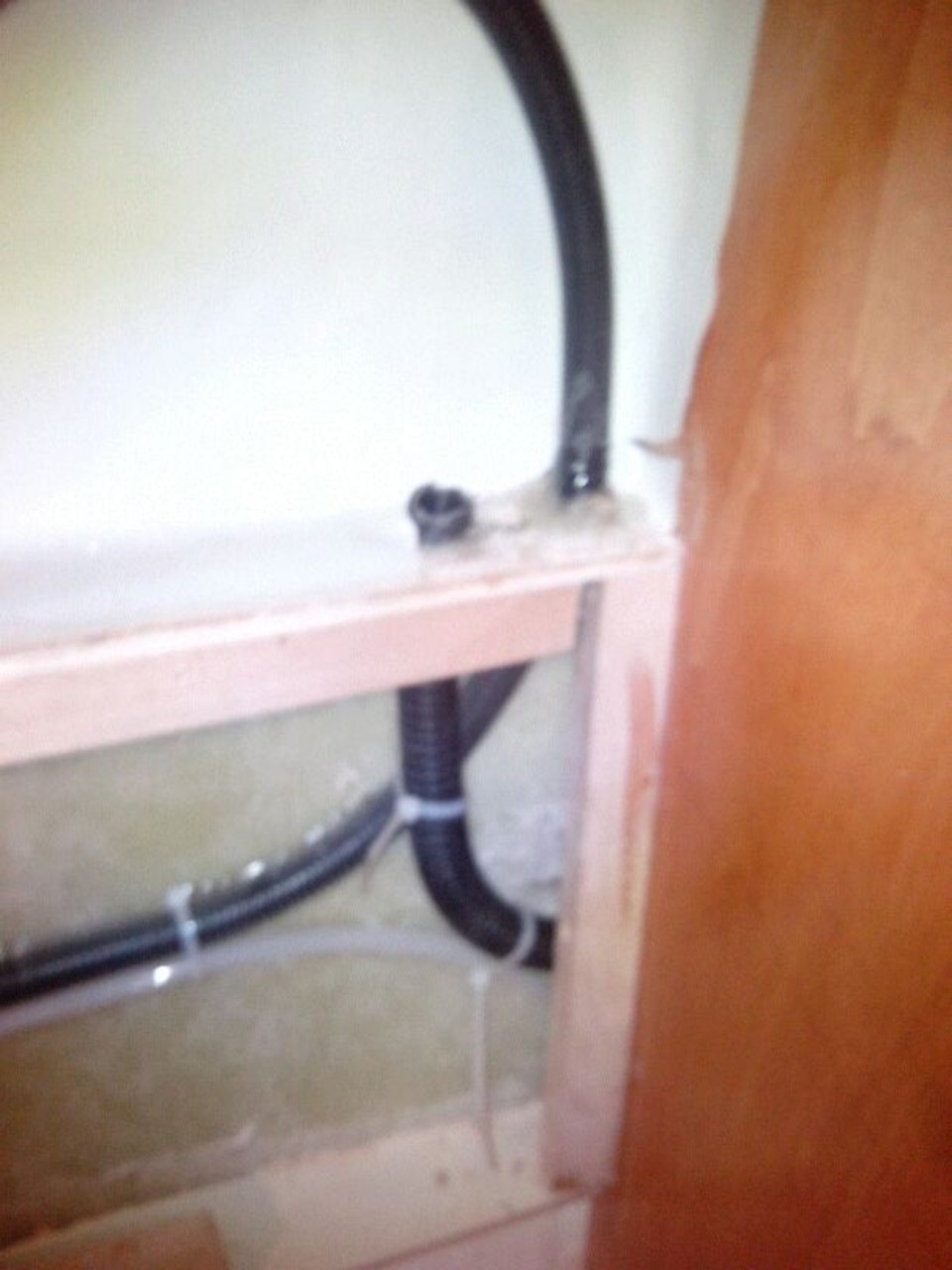

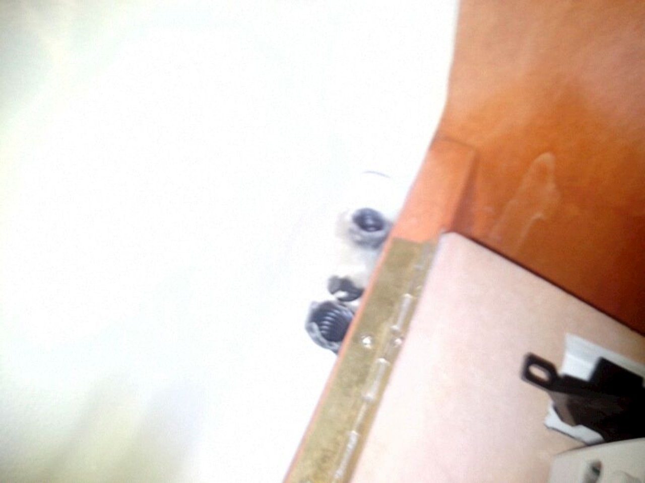

Impianto elettrico prime installazioni..
image.jpg [ 192.29 KiB | Osservato 3036 volte ]
image.jpg [ 138.87 KiB | Osservato 3036 volte ]
image.jpg [ 171.96 KiB | Osservato 3036 volte ]
image.jpg [ 179.37 KiB | Osservato 3036 volte ]

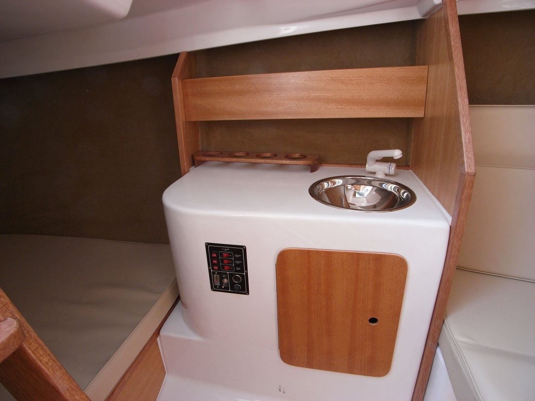

Sono in crisi frigo.. Sto per cominciare a pensare di comprare solo il motore con l'unitá di scambio e creare qualcosa qui.... Foto di un altro viko tenete presente che nella mia il finto lavabo é a sinistra e non ho rubinetti per il resto é uguale
image.jpg [ 144.53 KiB | Osservato 3019 volte ]
Vi prego trovate una soluzione alternativa!!!
