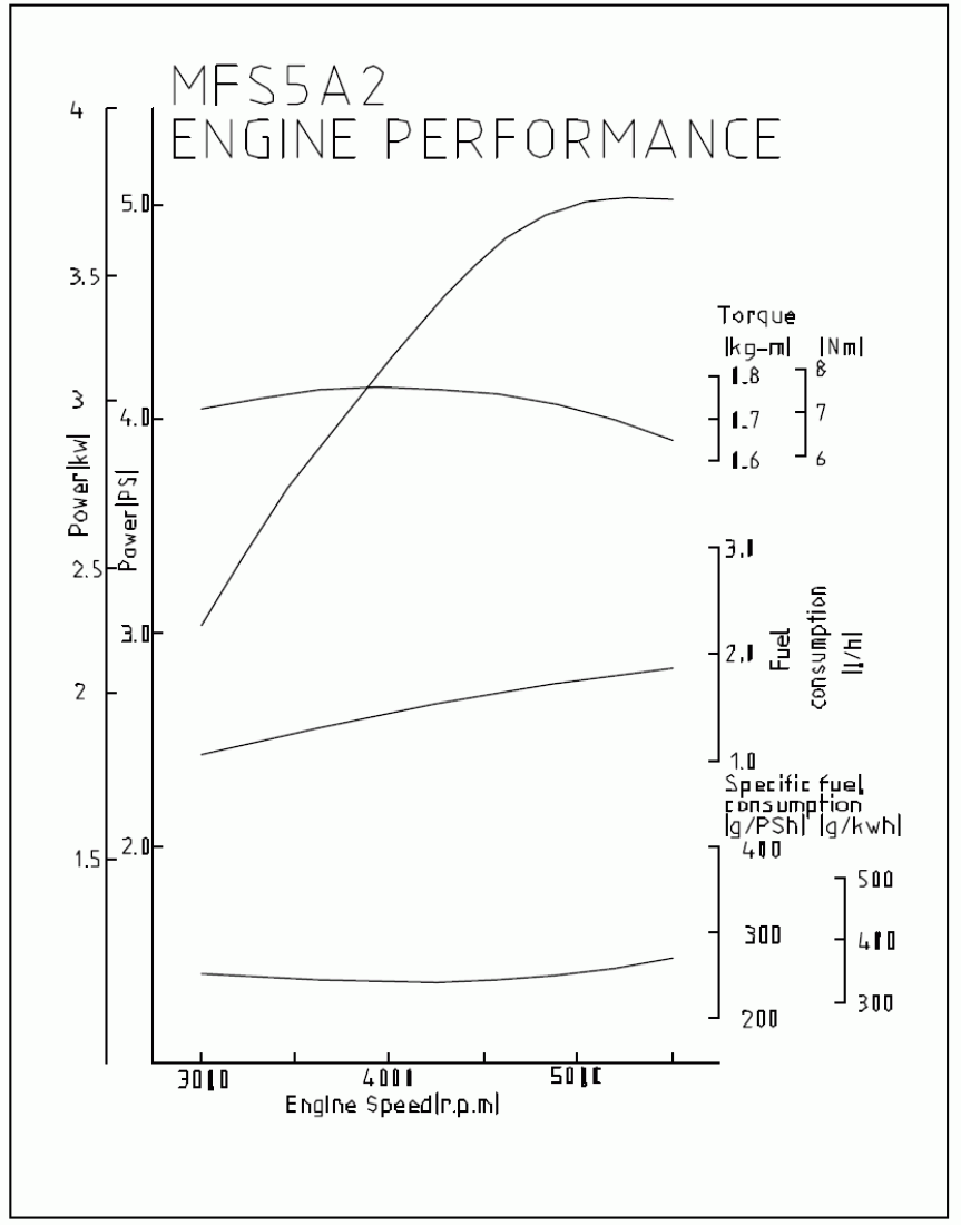

Paddy, a proposito di dati oggettivi... quanto c'e' scritto che consuma nel libretto del tuo motore?
Per il mio tohatsu 2T riporta 2,27 l/h con 4,93CV a 5000 giri/min. ( sono 0,454 l/hCV )
e li rispetta.
Del mercury 4T 5CV posso riportare i dati del costruttore (trovati in una pubblicazione in internet...)
Commento file: curva potenza-consumi mercury 5CV 4T
curva-potenza.gif [ 45.04 KiB | Osservato 3282 volte ]
come si vede il consumo e' circa 1,8l/h a 5CV ... corrispondenti a 250gr/lCV => 0,35 l/hCV
e i conti tornano....
Mentre riferendomi ai consumi, che definisci ben poco diversi, una vacanza in sardegna con un Mercury 10 hp montato su un Comet700 mi è costata un centinaio di litri di benzina, il primo giorno abbiamo fatto 30 miglia in 7 ore con 25 litri
mi pare perfettamente in linea con i consumi attesi...
25l in 7h per 7-8CV ( immagino non vi siate fatti 7 ore a manetta...) sono 0,45 l/hCV...
