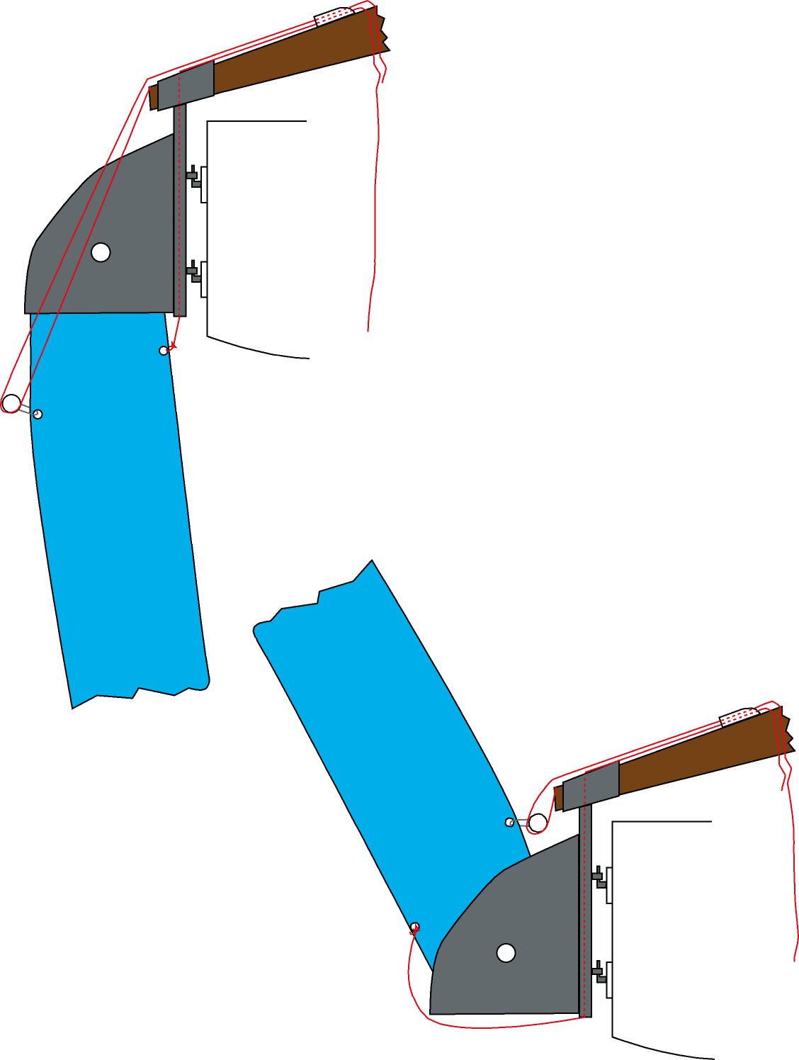

Noi abbiamo un ottimo sistema per tirare su la pala, semplice ed efficace .... insomma alla Viko!
è vero per quanto riguarda la salita della pala, ma per mandarla giù incontro serie difficoltà, di solito devo metterci sopra un piede e poi spingerla a fondo. Avrò qualcosa di montato al contrario? :oops:
P.S. spesso appena la barca aumenta poco la velocità sento una forte vibrazione del timone che si riperquote sulla barra, da cosa può dipendere?
La mia va giù e su benissimo, praticamente basta il peso per rimetterla in posizione e senza alcuna difficoltà, quindi devi ricontrollare che non ci sia qualche punto di frizione.

La mia pala affonda. Una volta sganciata devo accompagnarla altrimenti arriva in fondo sbattendo violentemente.
un veloce disegnino su come sono montate le due cimette per movimentarlo, i realtà è poi fatto da un'unica cima.
esempio timone Viko.jpg [ 75.53 KiB | Osservato 2734 volte ]
La vibrazione al timone può dipendere dalla cimetta di recupero della pala che vibra nell'acqua, ma anche dalla sua omologa della deriva o dalle appendisci stesse, non è raro infatti che entrino in risonanza quando si è prossimi alla velocità critica, le mie per lo meno lo fanno e ricordo un Forst 40 che sembrava suonasse la tromba.
