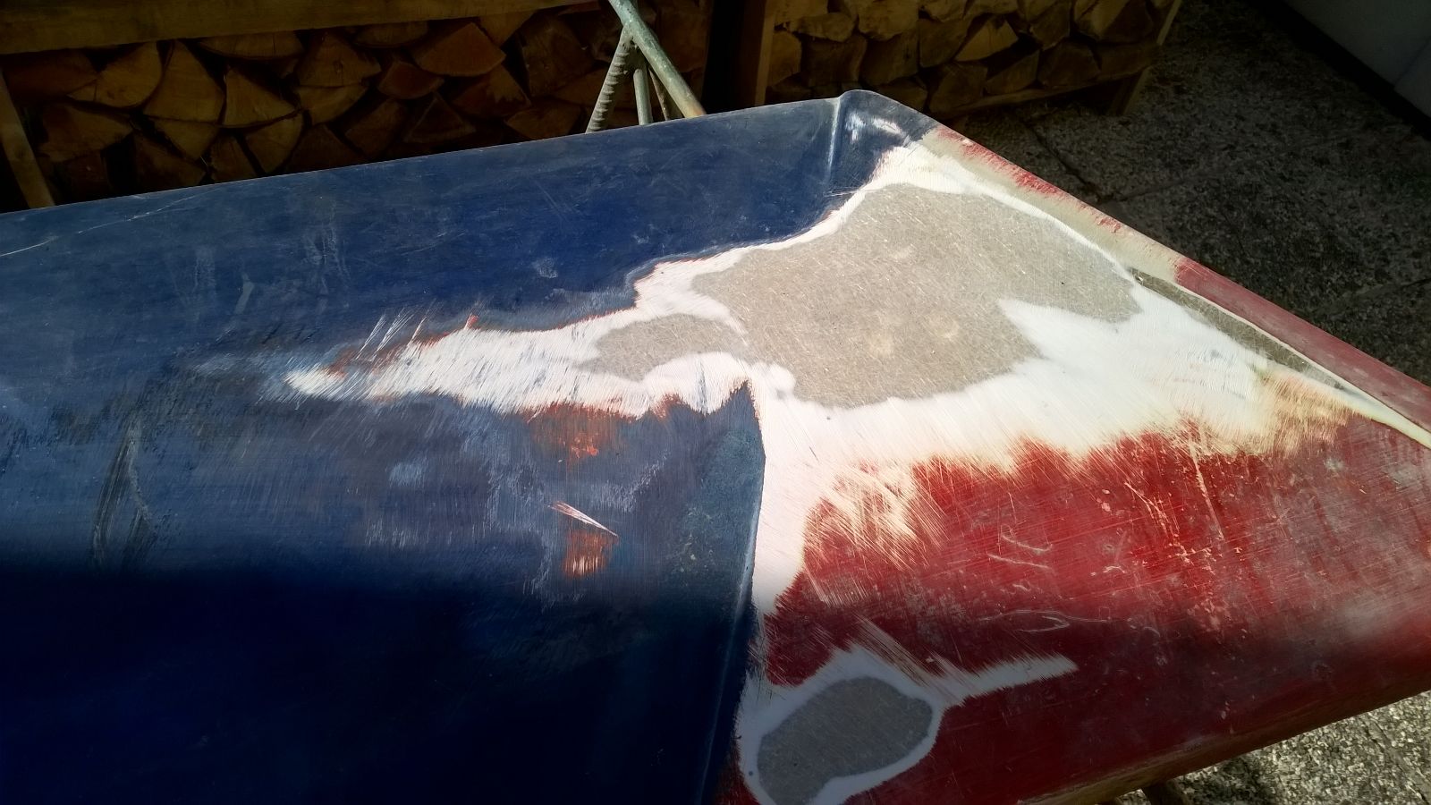

Sarà mica delaminata?
 Oggetto del messaggio: Re: Deriva bloccata su Micropomo...
MessaggioInviato: 07/09/2015, 14:41
Iscritto il: 10/10/2014, 12:17
Messaggi: 22
Cioè?
MessaggioInviato: 07/09/2015, 14:46
Che si sia staccata la pelle di fibra di vetro, dal supporto in legno?
MessaggioInviato: 07/09/2015, 15:48
e se fosse sempre stata cosi' inspessita? (ossia nata "cicciottella" )
finche' c'era gel coat lucido a "lubrificare" andava su e giu' (magari a fatica) .... arrivati alla VTR per una superficie sufficiente l'attrito e' diventato tale da bloccare tutto...
Il fatto che la pittura (o gel coat che sia) sia consumata nella zona di frizione indica che era da un po' che la deriva "grattava"...
MessaggioInviato: 07/09/2015, 20:39
Messaggi: 22

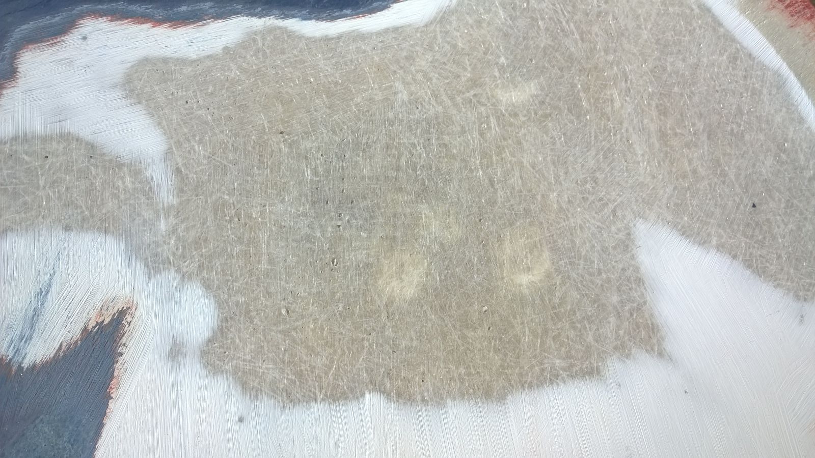

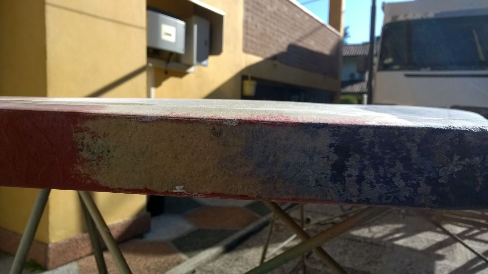

@guru: sai che forse hai ragione?! Ho levigato la parte panciosa e non ho trovato segni che mi facessero pensare ne a ruggine, ne ad infiltrazioni o altro. Era semplicemente piú grossa.
Domani (piú facile mercoledí) prendo le misure, spero di non ammazzarmi nel pesarla.
E mo'?
MessaggioInviato: 07/09/2015, 22:04
fai attenzione e gestiscila con calma (magari in piu' di uno)... bilancia pesa persone e via...
pensa a quando dovrai reinfilarla in sede e centrare il buchettino del perno...
E mo'?
direi epoxy (piu' qualche addensante per tappare il buchettino d'ispezione)
che viene anche bella liscia e scivolosa.... specie se lasci formarsi le ammine...
ma attendiamo qualche suggerimento di gianduia che quanto a epoxy e' decisamente piu' ferrato di me...
di buono che quella parte normalmente e' sempre fuori dall'acqua..

Dopo aver ulteriormente levigato la deriva ho visto che la vetroresina si era staccata dalla ghisa, motivo per cui suonava a vuoto. Fatto armi e bagagli, caricato la deriva in macchina e portata dal carrozziere cosí un professionista me la sistema.
Cercando di pesarla ho rotto la bilancia, in compenso posso dire che il suo fulcro é a circa 88.5cm dalla punta inferiore. Per il peso ho chiesto al carrozziere di pesarmela...
Tra oggi e lunedí mi dicono il costo della riparazione e in quanti gg me la danno..
Enrico
