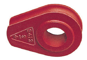

53221-2498887.jpg [ 14.38 KiB | Osservato 3002 volte ]
questa è una redancia.
lì invece sembra che ci sia un paranco stile bigotta.
Io vorrei un bozzello da legare allo scafo, attraverso il quale far passare la sartia per cazzare e mettere in tensione e uno strozzascotte che blocchi il tutto. Lo strozzascotte dovrebbe essere collegato al bozzello.

Altra domanda:
le sartie sono due, collegate in testa d'albero sullo stesso punto.
Conviene fare sue sartie e due grilli e due nodi oppure un'unica sartia, un solo grillo (calibrato) e un unico nodo in testa?
 Oggetto del messaggio: Re: sartie e bigotte
MessaggioInviato: 29/04/2016, 17:39
A me sembra una redancia. Anzi, due, una in basso e l'altra in alto.
Tra le due, passi piu' giri verticali (mettendo in tensione quanto vuoi), poi blocchi con i giri orizzontali ed effettui la legatura.
Le due redance, essendo lisce internamente, costituiscono una sorta di paranco.
Potrebbe funzionare ....
MessaggioInviato: 29/04/2016, 20:37
ah, ora ho capito.
non è che i tre giri di cima si intralciano?
MessaggioInviato: 29/04/2016, 20:39
comunque zoomando sembrerebbe proprio che i tre cavi passino su tre buchi distinti
MessaggioInviato: 30/04/2016, 6:14
In effetti , hai ragione
Era una vecchia immagine, se riesco a trovare il link, te lo invio
MessaggioInviato: 30/04/2016, 10:16
Direi che è una redancia con arricavo a cui è attaccata la sartia con bigotta
