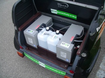

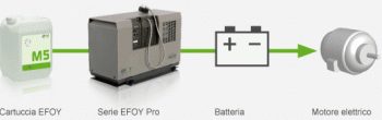

Pensiamo a qualcosa di spaziale.( dopo tutto l'hanno detto tutti che hai un'astronave)
Un ibrido costituiti da:
1) batteria convenzionale diciamo FIAMM FG27004 100A per 20min. pari ai 1000W richiesti
2) Pila a combustibile , magari metanolo, tipo EFOY 210Ah/giorno
3) Un regolatore di carica per correnti massime di 16A
REALIZZAZIONE:
Aggiungendo la pila a combustibile ( vedi su internet il funzionamento, troppo lungo da raccontare nel contesto), si può ipotizzare di usare la batteria convenzionale per il lavoro di fatica vero e proprio. Subito dopo la nuova pila si incarica di ricaricare la precedente, diciamo nel tempo di due ore ( :oops: precisazioni aggiunte dopo.... :D )SIAMO DI NUOVO IN GRADO DI OPERARE…..( :oops: la ricarica totale alla corrente massima di 16A avviene in circa quattro ore) oltre a questo vantaggio la pila fornirà energia alla barca ( a seconda dei consumi istantanei il tempo di ricarica aumenterà in proporzione).
Vuoi mettere tutto ecologico, e poi Margutte ti spiega come fare il metanolo a casa durante l’inverno.
Dei costi non discuto, d'altronde l’innovazione :mrgreen: tennologia :mrgreen: ha i suoi prezzi.

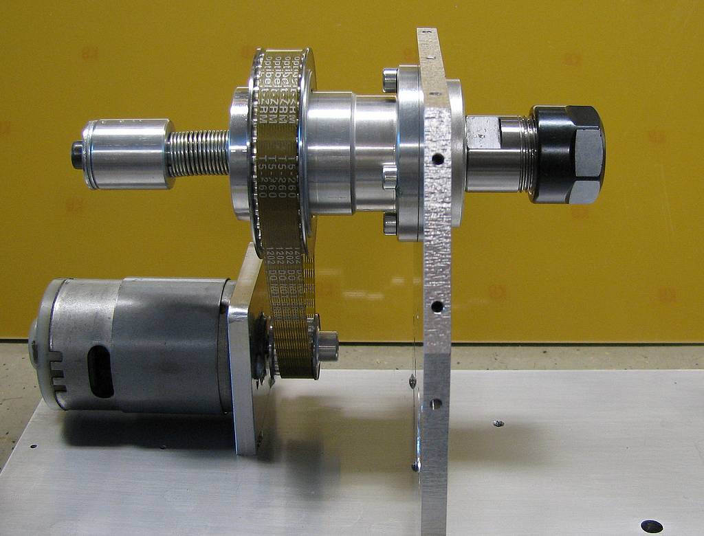

ecco un esempio di accopiamento autocostruito, vedi te.....dopo aver guardato come è fatto un barbotin
accoppiamento.jpg [ 79.28 KiB | Osservato 2766 volte ]
