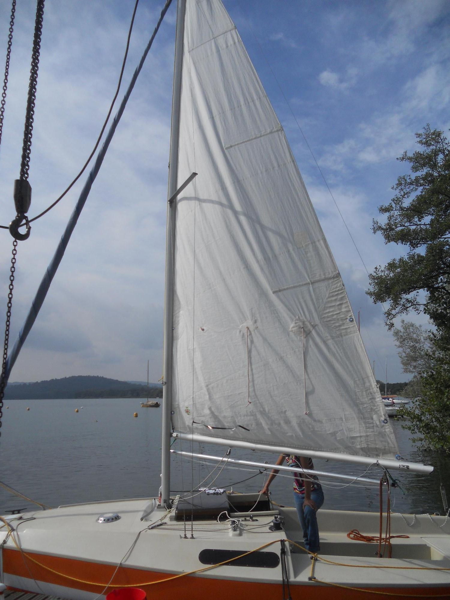

Purtroppo i vani tentativi di dare una sistemata ai rulli del carrello mi hanno portato via la la maggior parte del tempo.
Per ora ho solo un piccolo video, non so quanto dica sul fatto se questo genoa sia indicato oppure no:
https://www.youtube.com/watch?v=8ns_f2x ... e=youtu.be
Poi una foto dove si intravedono le sartie basse. Mi piacerebbe vedere un genoa sovrapposto interno alle sartie, perchè secondo me di lì non passa nulla...
690.jpg [ 283.41 KiB | Osservato 2584 volte ]
Riguardo alla randa, a viverone insistono per abbassare l'albero almeno di mezzo metro, per poter sperare di essere competitivo con le loro "fuoriserie" in situazioni di così poco vento. In fondo, una randa in stazza già ce l'ho, potrei enerla per la classe. Mi parlano di viganò come di un velaio molto onesto, per una randa con boma tra il mezzo metro e il metro più bassa, dacron molto leggero per venti fino a venti nodi, con stecche full batten, e leggermente allunata, con archetto per il paterazzo.

Il genoa non sembra male, bisognerebbe vederlo cazzato, soprattutto di profilo per capire come tira la scotta, così mi sembra troppo a poppa.

Va be', nel video-ino-ino io vedo una randa troppo cazzata e il fiocco povero fa quello che può...
Nella foto... ommamma cos'è quell'aggeggio che pende parallelo al boma?
parte di un bigo?
 Oggetto del messaggio: Re: Che vela a prua?
MessaggioInviato: 22/09/2014, 21:11
parte di un bigo?
Direi che è il tangone, forse un po' troppo pencolante ;)

Il genoa è cazzato! Non a sufficienza? Il problema è che si lasca da solo, perchè i fermi dello strozzatore sono consumati. Ho provato a rimediare con quelle scotte molto (troppo?) grosse, ma non è servito. inoltre quelle scotte sono troppo pesanti e sono anche loro a rendere difficile la virata, e causa della loro dimensione e del loro peso.
Vorrei acquistare strozzatori nuovi, però mi piacerebbe fosse possibile smontare e cambiare solo i fermi dentati, per evitare di doverli sostituire in toto.
Al momento il genoa è armato a poppa nello stesso circuito dello spinnaker, con gli strozzatori che ci sono adesso non ho altra scelta, e nemmeno non trovo dove attaccarmi per due barber :(
Comunque farò altri video con il genoa più cazzato. E magari la randa più lasca? A me sembra già laschissima così... Quindi in generale il canale deve essere più stretto?
Cos'è un bigo?
Quello è un primo timido tentativo di assicurare il tangone al boma, direi che necessita di migliorie. Però è anche un modo per abituare l'equipaggio ad un boma più basso, nel caso riuscirò a convincervi a farmi fare una randa più grande... ;)
Non è cazzato nemmeno un po'! :lol:
Devo proprio venire, con un paio di cesoie :roll:
