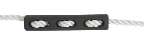

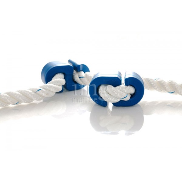

-cime per ormeggio-
Tralasciando quella bellissima rubata a Limo a S. Vincenzo :mrgreen: diciamo che sono un pochino scarso. Ho una quantità esagerata di cordame a bordo, ma di scadente qualità, anche in questo caso dovrò "frugarmi" e vedere di comprare qualche cima buona...
Quando sono rimasto bloccato 3 notti in Corsica e sono riuscito a trovarmi un posticino vero, la seconda notte si è strappata la cima (d'accordo era vecchia) ed il secondo giorno mi è partita la bitta di sx. Questo perche c'era una noiosa risacca che ci dava di continuo piccoli strattoni... dopo aver rimesso la bitta mi sono accorto che sulla banchina c'erano dei molloni (di proprietari) di altre barche :P ) Ne ho utilizzati due e non ho avuto più nessun problema....
Ora, i molloni sono grossi ed ingombranti, però questi potrebbero essere valide alternative:
ammortizzatore1.jpg [ 24.35 KiB | Osservato 2943 volte ]
ammoritizzatore2.jpg [ 10.2 KiB | Osservato 2943 volte ]
ammortizzatore3.jpg [ 8.22 KiB | Osservato 2943 volte ]

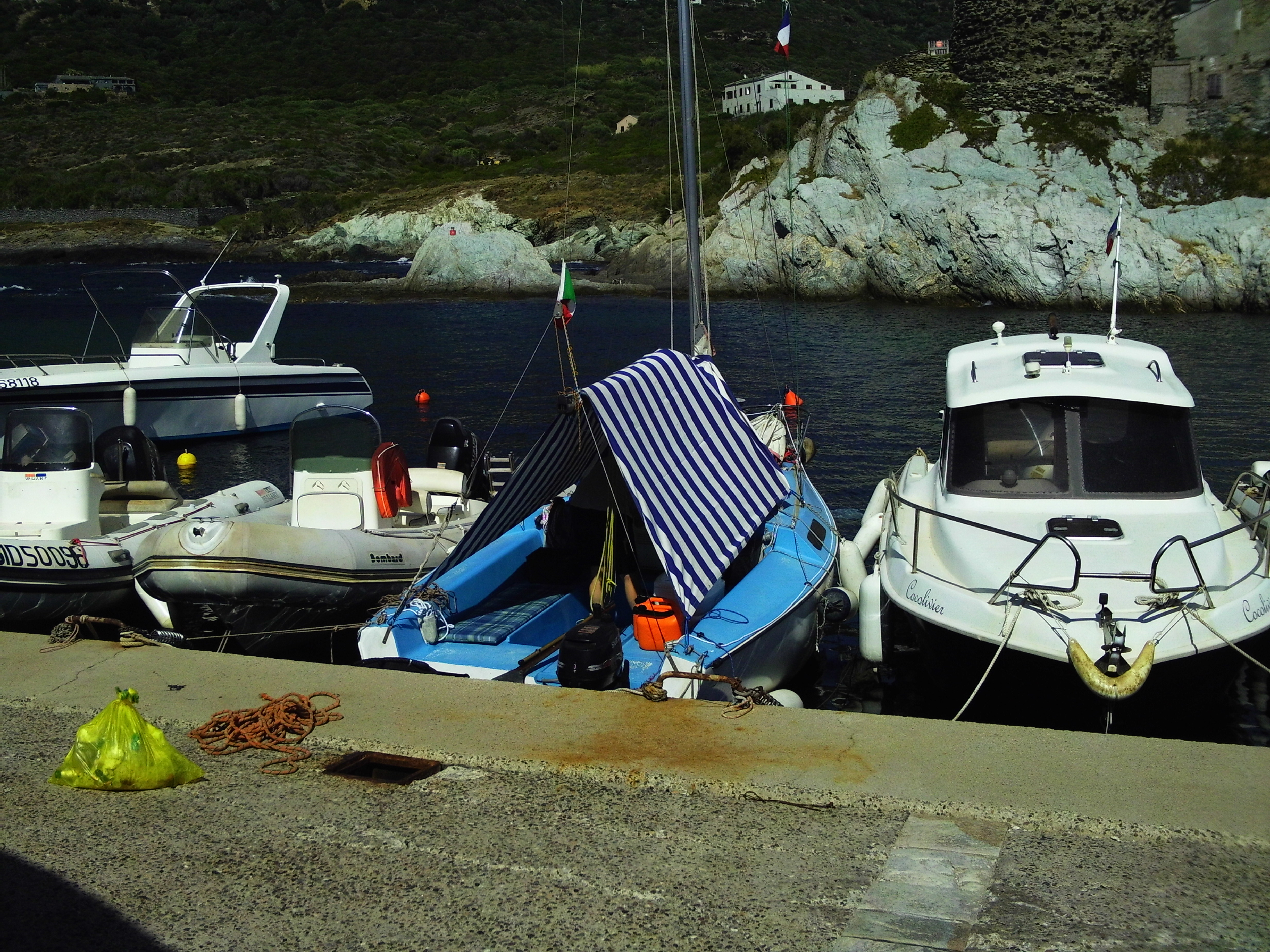

-tendalino-
IMG_0038.JPG [ 4.33 MiB | Osservato 2943 volte ]
A parte che è brutto che non si pòle vedè, poi è di stoffa, vorrei farne uno impermeabile.

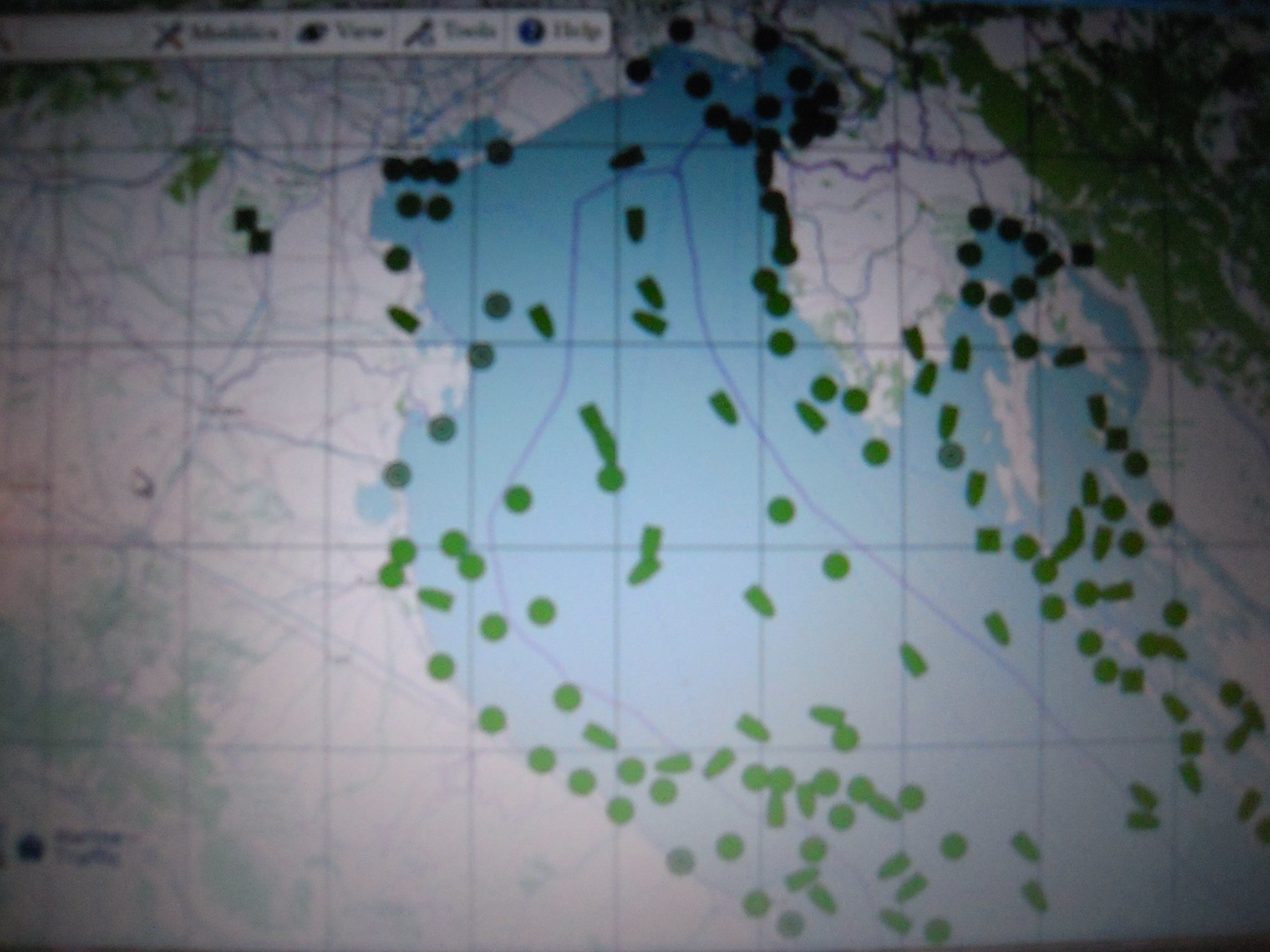

Concordo con Ivano nel tenere d'occhio le rotte delle navi specialmente al largo.
Al riguardo è consultabile in tempo reale su "OpenSeaMap" il traffico marittimo
con la possibilità di individuare la nave, la sua rotta, velocità ecc.
