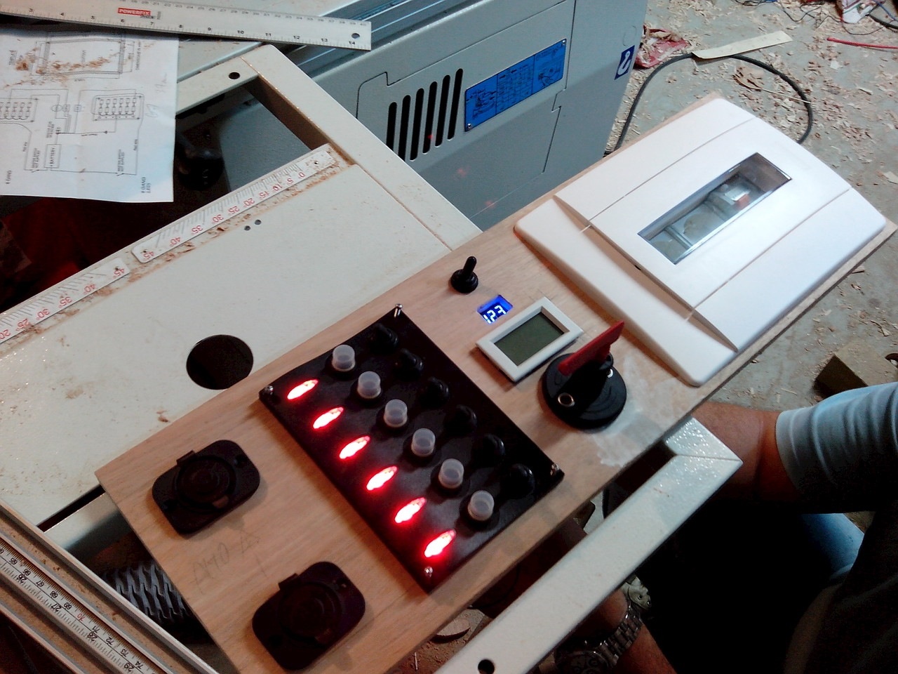

Che ne dite di questo pannello elettrico? Avete consigli ?
Non ne ho mai fatto uno...
Grazie
In ordine due prese 12V
Pulsantiera con attacato in ordine,
luci fonda /via ; prese 12volt; strumenti(gps, log, eco) ; luci interne; autoclave; Wc
Poi ho messo uno staccabatteria, poi c'é un volmerro per la 12volt con interruttore per evitare che consumi troppo, poi un volmetro con amperometro per la 220, e infine un salvavita con due prese multicinque
Grazie
È bellissimo,ma mi sembra enorme dove lo metti tutto quel cardenzone !

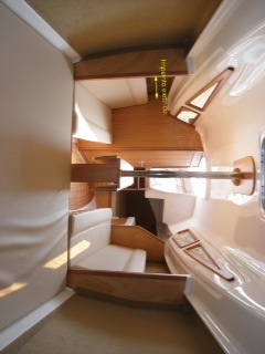

Lo metto dietro la seduta dove c'é il bagno é lungo 50cm
Praticamente quando ti siedi te lo ritrovi dietro.. occupa poco meno della metá del mobiletto porta tutto.
Ok ottimo ,mi sebrava più lungo !
