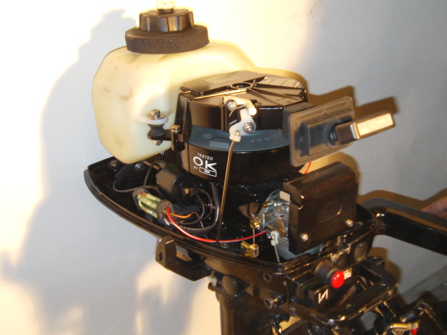

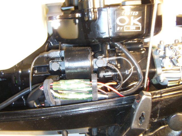

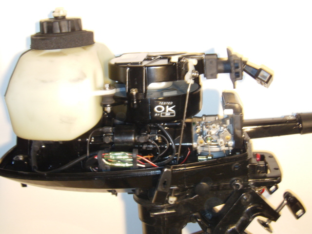

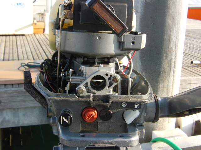

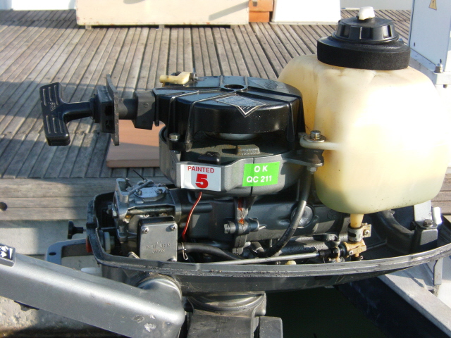

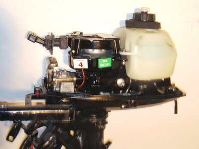

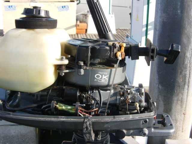

Allora andiamo per ordine :
- Aevevi ragione , il MERCURY , non è del 2002 bensì del 1999 :cry:
- ho confuso il MARINER col mio FU' vecchio EVINRUDE :cry:
- se racconto cosa mi è successo a PC ,HD esterno ,Modem , Ruter e centrale telecom non ci crede .... e neanche io ??? :evil:
Commento file: Mercury
MERCURY 1.jpg [ 128.4 KiB | Osservato 5538 volte ]
Queste sono le foto dei due motori che sono perfettamente identici tranne per lo stop a forcella invece che a pressionee , la levetta della benzina a lato invece che frontale , il mio Mercury maniacalmente tenuto ..... l'altro .....
MERCURY 2.jpg [ 199.97 KiB | Osservato 5538 volte ]
MERCURY 3.jpg [ 130.83 KiB | Osservato 5538 volte ]
MERCURY 4.jpg [ 147.14 KiB | Osservato 5538 volte ]
Commento file: Mariner
MARINER 3.jpg [ 193.88 KiB | Osservato 5538 volte ]
MARINER 2.jpg [ 201.46 KiB | Osservato 5538 volte ]
MARINER 1.jpg [ 201.72 KiB | Osservato 5538 volte ]
 Oggetto del messaggio: Re: generatore per fuoribordo
MessaggioInviato: 08/03/2011, 10:23
ok adesso e' chiaro..
entrambi i motori sono dei Tohatsu M4C 2 tempi, rimarchiati mercury o mariner ESATTAMENTE identici..
l'M4C e' la versione depotenziata del M5B motore 2T da 5CV, quello che cambia e' solo il carburatore e l'elica di default.
Tra l'altro nel mariner manca la scatola d'aspirazione: quella scatoletta nera proprio sul "frontale" del motore subito sotto la cinghia di messa in moto.. ( che fine ha fatto? )
Senza di quella il motore non funziona bene, sopratutto ai bassi giri rischi che si spenga (sopratutto nel momento in cui acceleri per salire di giri)...
oltre a fare quei 6 decibel in piu' di rumore... piuttosto fastidiosi...

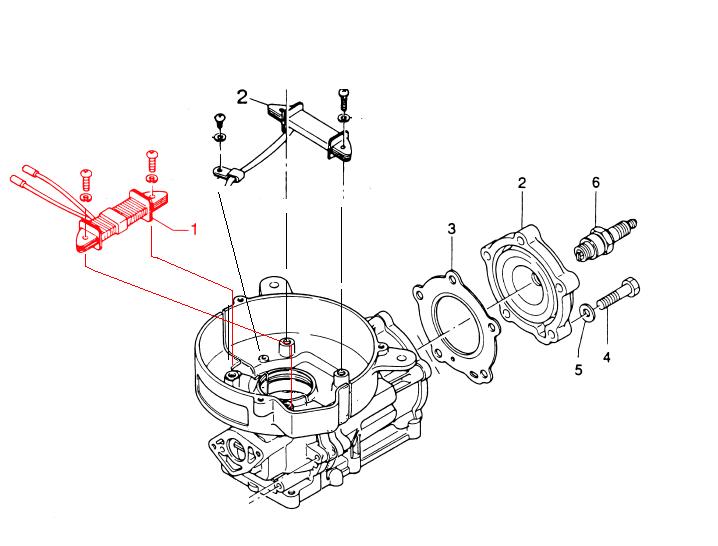

Per quel che riguarda l'alternatore invece, la predisposizione c'e'... la bobina "alternatore" va montata sotto al magnete accanto alla bobina per l'accensione, qui nello schema l'ho segnata in rosso nr 1 mentre la bobina dell'accensione e' la nr 2:
Commento file: montaggio "alternatore"
alternatore.JPG [ 42.77 KiB | Osservato 5528 volte ]
Quello che genera quella bobina e' corrente alternata, che devi raddrizzare per poter caricare la batteria, qui scegli.. o prendi il suo raddrizzatore (che fanno pagare come se fosse fatto d'oro... 120$... ) oppure con un po' di faidate qualcosa come questo
http://it.rs-online.com/web/search/sear ... &R=0193199
costa 18€ e tiene 40A [ e' molto meglio di quello che ti avevo preso nel post precedente.. e anche di quello di fabbrica...]
colleghi i due fili dalla bobina nei morsetti indicati con ~ e dagli altri due morsetti hai il + e il - per la batteria...
Poi trovi un posto di metallo dove avvitarlo.. deve avere un po' di superficie metallica fresca sulla parte sotto... per riuscire a dissipare tutto il calore genererato...
Ricordati poi del fusibile.. probabilmente con quel raddrizzatore puoi mettere un fusibile piu' grosso e caricare di piu' la batteria... diciamo da 15/20A..
La bobina alternatore (e anche gli altri pezzi se vuoi restare sul seminato... ) li trovi da qualsiasi distributore mercury.. oppure nei siti mercury part express/ tohatsu che ti ho gia' dato...
