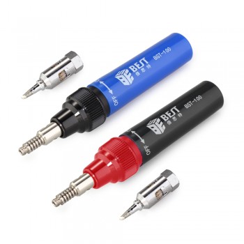

Fidi: Scusate ma utilizzando un saldatore elettrico non si riesce?
non lo so
 Oggetto del messaggio: Re: ancore e linee di ancoraggio
MessaggioInviato: 14/01/2015, 11:02
Messaggi: 3476
si, certo... con il saldatore si riesce benissimo.
I tagliacorde elettrici non sono altro che saldatori istantanei con una forma particolare della parte calda.
questi per intenderci:
In alternativa sono comodissimi (e molto economici) quelli piccoli a gas che hanno il vantaggio di poterli usare in barca senza 220V.
Tipo questo:
wg20_a.jpg [ 19.96 KiB | Osservato 3585 volte ]
lo trovate in offerta a meta' prezzo qui:
http://it.eachbuyer.com/pen-cordless-8ml-butane-gas-blow-soldering-solder-iron-tool-p36653.html

Io ho il saldatore elettrico con una punta simile a quella del coltello elettrico postato da Guru e lo utilizzo proprio per il cordame. Margutte mi avevi messo un po' in crisi con il problema della calza :oops:
Grazie Guru.
