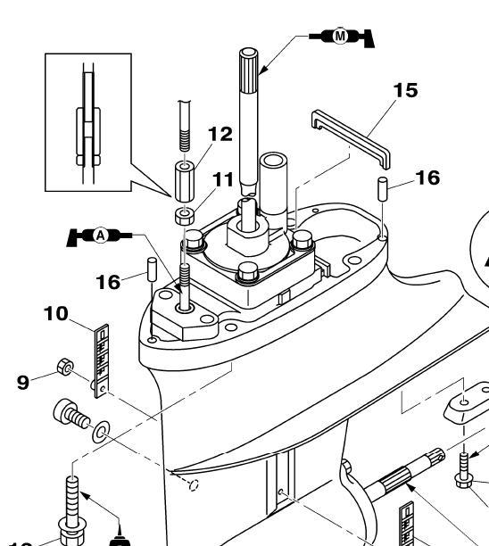

Problema alternatore risolto.
Altro problema, che mi sta mandando al manicomio.
La leva dell'invertitore ha tre posizioni : in avanti, marcia avanti; su dritta, folle; indietro, marcia indietro. Abbastanza logico.
Il problema è che quando la leva è dritta... Il motore è già in marcia avanti!
Per avere la folle devo metterla indietro.
E per avere la retro... Devo tenerla spinta ancora più indietro. Già è in una posizione scomoda, ma così è un delirio!
Ho controllato bene tutto dodici volte, e tutto è stato rimontato in maniera corretta.
Alla fine ho chiamato il vecchio armatore per chiedere se una volta andava bene o se aveva già questo problema.
Mi ha detto che è dovuto al fatto che quando l'ho smontato ho girato l'asta della trasmissione, e si è innestata la marcia. Così quando è stato rimontato la leva era in posizione di folle, ma con marcia inserita (non so se mi sono spiegato...)
Vi risulta?

Probabilmente quando hai rimontato il piede hai avvitato troppo a fondo il canotto sul'asta del cambio, di conseguenza è tutto spostato verso giù (ossia la tua leva sta più indietro di dove dovrebbe)
Per capirci, è ben evidenziato nel fumetto quadrato...
CAMBIO.png [ 65.08 KiB | Osservato 2986 volte ]
vedi che ci deve essere spazio fra le due aste dentro al canotto... è il controdado che lo tiene fermo.
Non ci credo... :shock:
Sai quante volte mi sono guardato il manuale???
Senza accorgermi di quello spazio lì?
Ora è tutto chiaro. Maledizione.

Bravo due volte, perchè eviti assembramenti e perchè hai centrato in pieno il problema!
Motore sistemato in 5 minuti!
