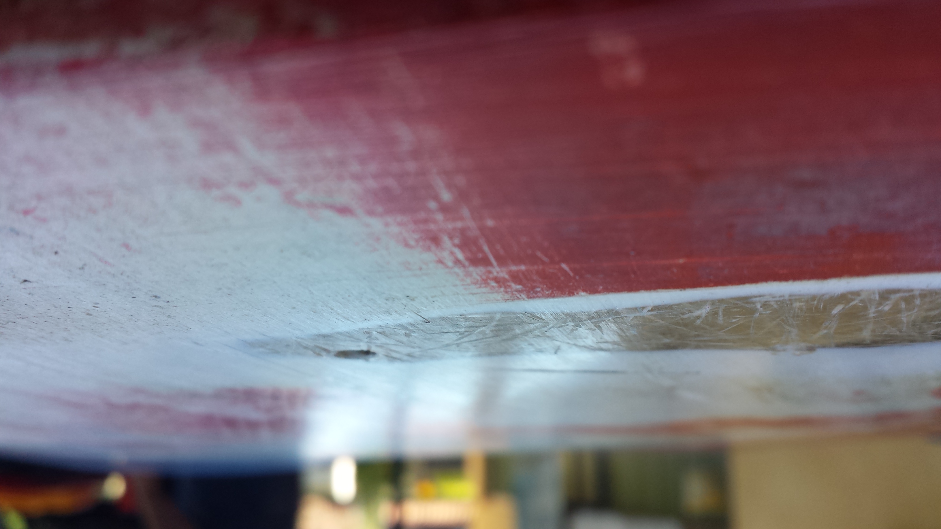

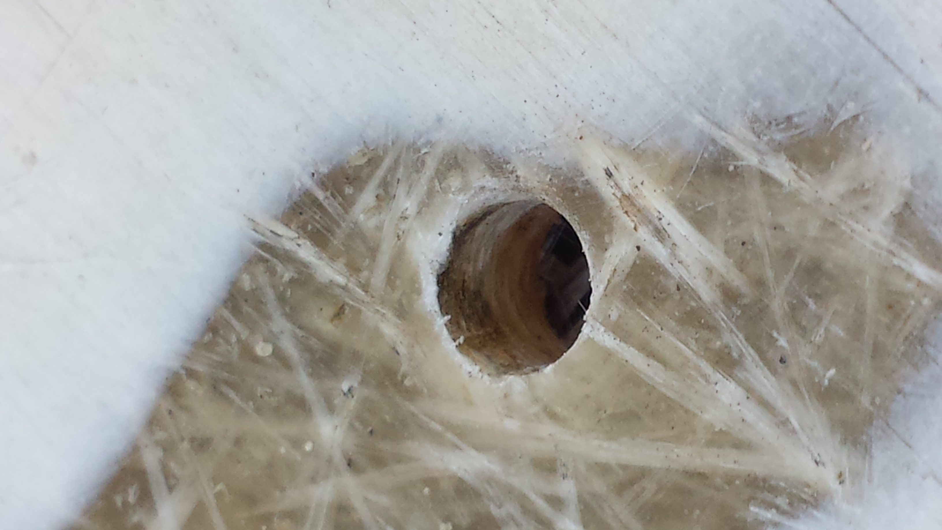

Rieccomi, dall'ispezione di oggi ho visto che dove la vernice é completamente venuta via fino a mostrare la vetroresina, lo spessore della pancia é 8mm (e non é il punto piú alto). Dal foro che ho fatto vedo un leggero strato di legno (qualche mm) e poi la vetroresina sopra. Premendo abbastanza forte mi sembra di sentir cedere la gobba, ma non vorrei fosse il cavalletto su cui l'ho appoggiata a flettere un po'.
L'interno della scassa é perfetto, non ci sono deformazioni ne incrostazioni.
Per il peso ed il resto delle misurazioni in settimana.

MessaggioInviato: 07/09/2015, 13:32
quindi l'interno e' cavo?... e ottimamente niente infiltrazioni d'acqua...
se gli spessori sono quelli che dici allora non puoi certo procedere piallando via la pancia... togliendo 8mm di materiale ne rimane quasi nulla...
attendo con impazienza...
e gia' ti ringrazio...
 Oggetto del messaggio: Re: Deriva bloccata su Micropomo...
MessaggioInviato: 07/09/2015, 13:42
Iscritto il: 10/10/2014, 12:17
Messaggi: 22
Mh... ma se non piallo quella pancia la deriva non si muove, che faccio?
Per la flessione della gobba credo sia il cavalletto a flettere, non la gobba stessa... non suona a vuoto se la batto, piuttosto suona a vuoto la parte esterna alla gobba, a conferma di un rigonfiamento non naturale, come se il materiale della gobba si fosse inspessito. Da notare che l'altra faccia della deriva, quel rigonfiamento è veramente minimo, per non dire impercettibile.
