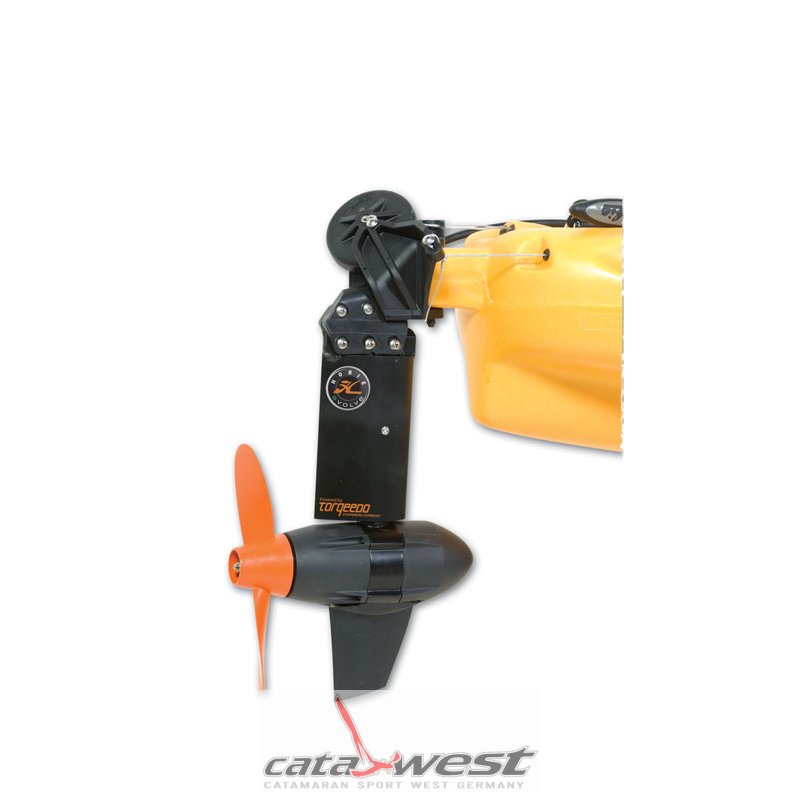

Jo, guarda che figata questo: è fatto per i kayak e si ruota con dei tiranti... sembra fatto apposta per te ;)
Hobie-eVolve-Motor-Torqeedo_b2.jpg [ 34.57 KiB | Osservato 2776 volte ]

...ruota con dei tiranti...
Una soluzione in effetti potrebbe essere rinviare a poppa i tiranni del motore così da concentrare tutto in un punto e controllare timoni, motore e acceleratore.
Inoltre invece del volante, visto che non si tratterebbe di guidare ma solo per gli ormeggi, si può pensare ad una leva da installare al momento.
