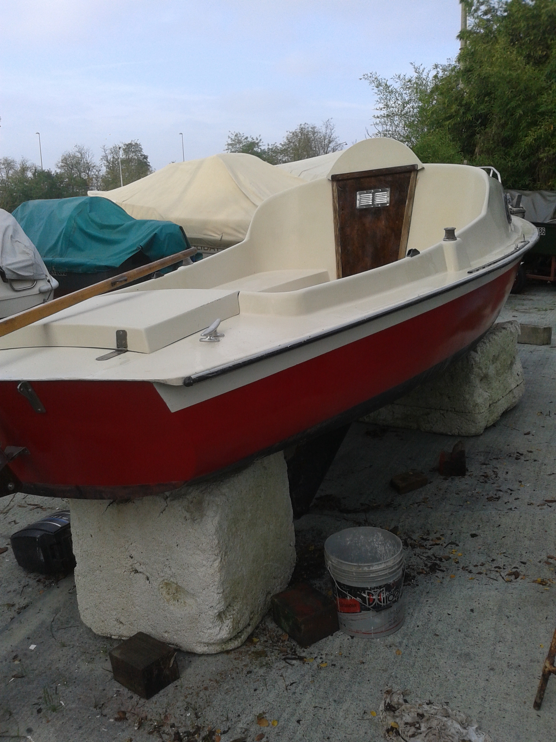

...sabato dovrei aver trovato due anime pie per tirar giù l'albero e così armo la barca.... vorrei aver tutte le cose in ordine per evitar di tirar su e giù alberi...dubbio sul paterazzo... vista la conformazione della barca penso che dovrei piazzare un rinvio per poter gestire il paterazzo dal pozzetto... o no? :roll:
...altro dubbio, ho una landa dove si attaccano le sartie alte e quelle basse... mi sembra di aver visto che alcuni piazzano le alte davanti altri dietro... non credo cambi molto visto che la distanza è di un paio di centimetri...
se non hai le crocette acquartierate, le alte seguono la verticalità dell'albero.
le basse nell'altra posizione. il paterazzo potrebbe essere del tipo a Y capovolta. te la cavi con poco.
buon lavoro, Carlo
Non diventarci scemo... vedrai che non starai a regolare il paterazzo ogni due minuti, lo tieni lasco senza vento e lo cazzi quando rinfresca, poi te ne dimentichi e resta cazzato per 2 anni :lol: :lol: :lol: :lol:
Montalo così, con un violino con strozzatore e via.... se poi ne senti la necessità potrai rinviarlo in pozzetto successivamente.... Mettila in acqua e poi fai le rifiniture ;)

Con sto caldo poi meno ci si incasina meglio e'.... Monto su un paranco doppio fissato sulla landa che sta sotto il timone, se vado male a manovrare metto un tornichetto sulla landa e poi il paranco... Le crocette sono acquartierate....

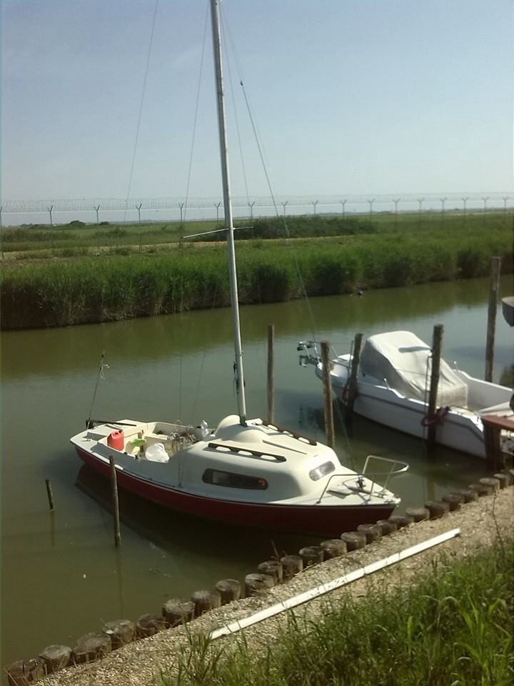

...fatto..... Tirato su l'albero con tutte le sue cosine... Da capire quanta tensione dare alle sartie... Leggo in giro di tesare all'80% del carico di rottura... Ma se non sai il carico di rottura della sartia e quanto carichi con un giro di arridatoio che si fa? A spanometro corde di violino o più morbidezza? :roll:

Non lasciarle in bando, devono essere ben tese.
Se ti ci appendi buttandoti fuoribordo devono reggerti, cedendo solo un po'.
Lascia perdere il carico di rottura: se le tiri all'80% ti si apre la barca (è vecchiotta... ;) )
Come riferimento considera che sotto vela le sartie SOTTOvento non devono fare catenaria, ma mantenere una seppur minima tensione.

Ok per il regging violino... Non è vecchiotta è vintage.... ;)

salve, il paterazzo è disassato oppure è un effetto ottico??
