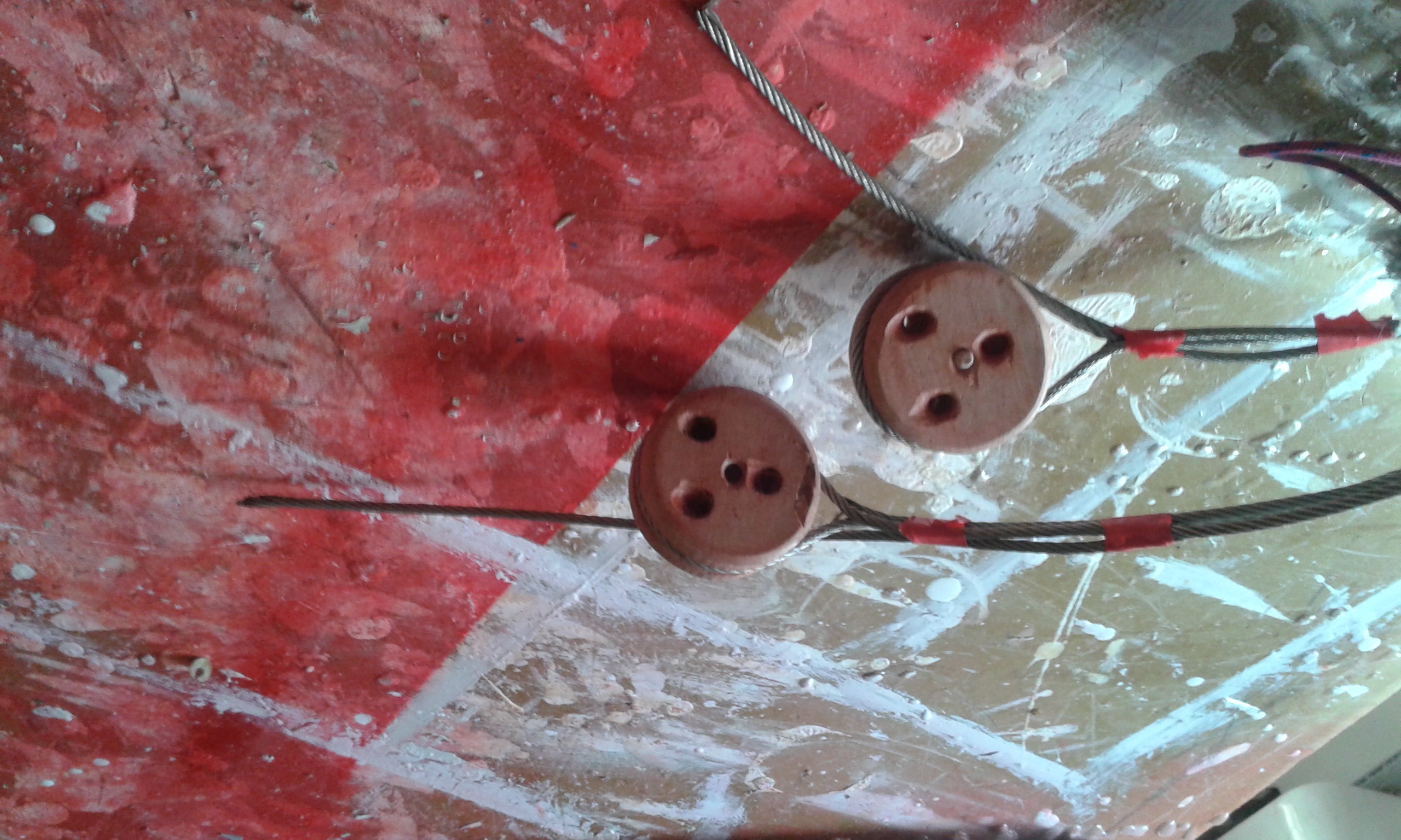

20150403_110523.jpg [ 1.26 MiB | Osservato 3106 volte ]
Impalmate
 Oggetto del messaggio: Re: sartie e bigotte
MessaggioInviato: 05/04/2015, 9:26
Belle, ma spero che quella impiombatura sia li con il nastro adesivo, in attesa di un più serrato fissaggio. Così alla lunga si storgono e il cappio della sartia si sfila.....

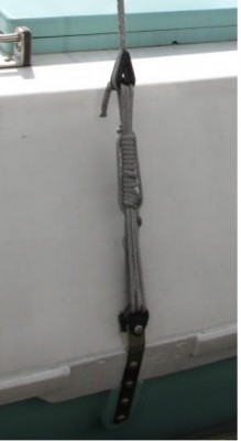

Una immagine per qualche spunto .... (anche se simile a qualcosa gia' postata)
Arridatoio in tessile.jpg [ 29.69 KiB | Osservato 2835 volte ]
BV
MessaggioInviato: 29/04/2016, 6:21
buon esempio. quello é proprio un wharram. come si chiama il coso nero?
