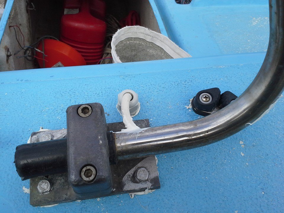

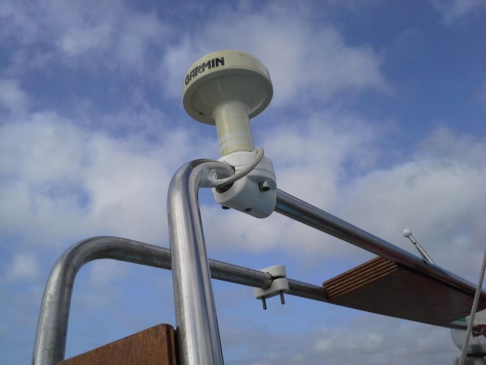

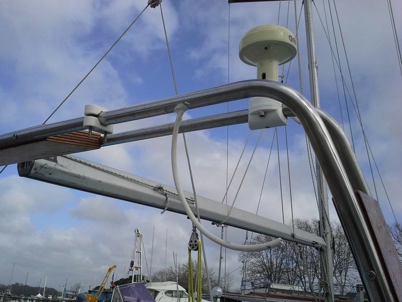

Oggi ho passato il cavo dell'antenna GPS
antenna gps cablata.jpg [ 46.4 KiB | Osservato 3121 volte ]
pressacavo 2.jpg [ 145.66 KiB | Osservato 3121 volte ]

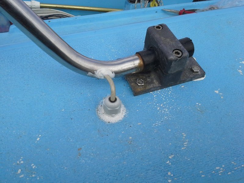

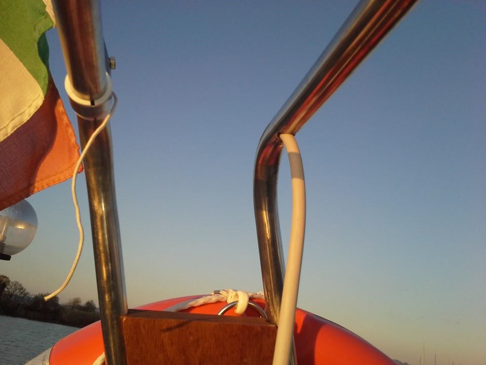

Poi ho passato anche quello per la luce di coronamento
predisp luce poppa.jpg [ 77.29 KiB | Osservato 3121 volte ]
pressacavo 1.jpg [ 140.66 KiB | Osservato 3121 volte ]
Ho già fatto i fori sul lato sx per passare il cavo del pannello, ma non mi è ancora arrivato.... pare che un cavo bipolare da 2,5 sia merce rara :roll:
Si procede..... ;)

Bel lavoro, mi permetto una domanda: oltre ad essere passacavi sono anche spine oppure quando devi togliere...tagli?
Non ho la più pallida idea di dove metterò due pannelli alti come me :mrgreen:
Taglio 8-) Ma ti posso assicurare che, rispetto al lavoro che ci vorrebbe per sbullonarlo, staccare i cavi e sfilarli sarebbe un gioco ;)

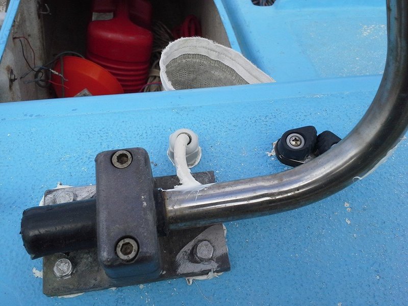

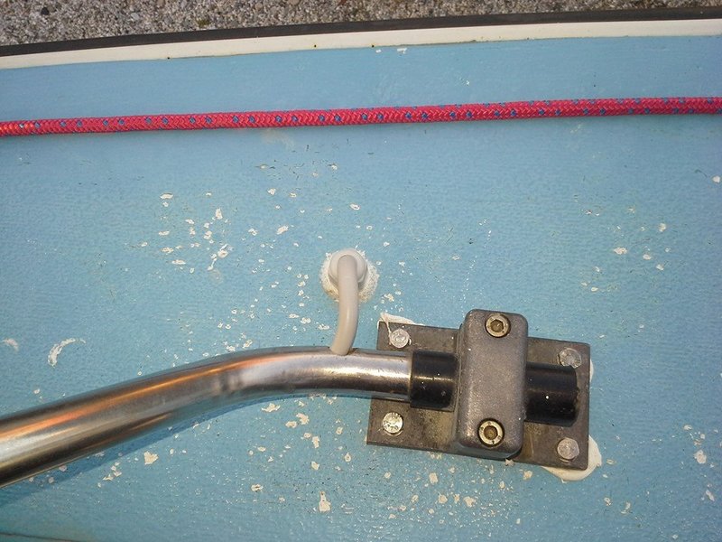

Passato anche il cavo bipolare da 2,5 per il pannello solare.... è stata dura!
passacavo 2x2,5.jpg [ 148.35 KiB | Osservato 3036 volte ]
covo 2x2,5 up.jpg [ 47.43 KiB | Osservato 3036 volte ]
Adesso però non mi passano più le viti che fissano il tubo alla tavoletta :(
Devo studiarci qualcosa 8-)
