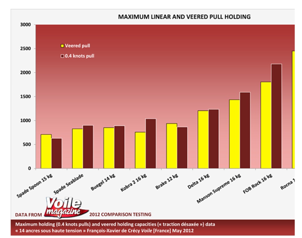

Mannaggia, non dovevo intervenire .. pero' ... Sito che vai .. test che trovi....
http://spazionautica.it/component/conte ... testa.html
Un passo estratto dal test (effettuato dalla rivista francese Voile):
"La novità è l'introduzione dell'ancora Kobra, spesso non considerata anche nei test più recenti. A differenza di altri test, in cui risultava superiore alla stessa Rocna, in questo caso si è dimostrata analoga se non inferiore alla Delta, un risultato in realtà abbastanza prevedibile vista la somiglianza di forma, di peso e di prezzo tra queste due ancore"
Questo invece un test favorevole alla Kobra: http://spazionautica.it/component/conte ... rocna.html
:D ;)
Comunque da tutti i test la Rocna sembra essere la migliore.
Aggiungo una informazione a proposito della Kobra / Kobra 2 perche' la differenza tra le due dipende dal peso:
Esiste in due versioni, Kobra1 e Kobra2.
- Kobra1 viene prodotta solo fino alla misura da 2 a 10kg (barche fino a 12mt), ed è disponibile solo nella versione con fusto oscillante, per facilitare lo stivaggio. La kobra1 è sempre in acciaio galvanizzato.
- Kobra2 viene invece prodotta dai 12 ai 35kg, e presenta sempre il fusto fisso (non oscillante), ma è comunque smontabile svitando l'apposito bullone. La kobra2 è normalmente in acciaio zincato, ma nelle misure 12 14 e 16kg è prodotta anche in acciaio inox.
La Delta e' invece senza parti mobili anche nelle versioni di piccolo peso.
BV
test_ancore.jpg [ 114.58 KiB | Osservato 4104 volte ]
