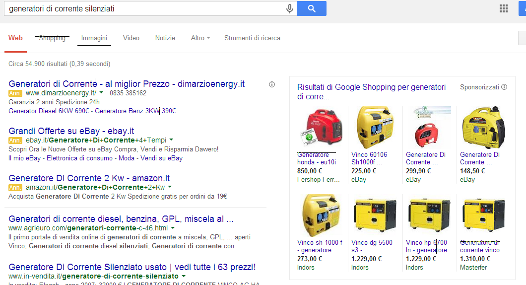

Ne trovi anche su : Amazon - Subito - Ebay

Abbi pazienza, Zembo, ma visto che non hai letto tutto, balzo subito alle conclusioni: lo so, i generatori portatili si trovano facilmente...
ma la domanda è: possono alimentare DIRETTAMENTE un salpancore elettrico? Senza una batteria di mezzo?
Il primo link che hai messo non pare; infatti dice:
Potenza max 230V monofase 0,95kVA
Ampere 5 A
Frequenza 50 Hz
Fattore di potenza cosPhi 0,8
Caricabatteria 12V 8,3 A
Cioè l'uscita 12 V mi eroga 8,3A; decisamente e disperatamente troppo pochi per il salpa!
Del resto è ovvio 50A o addirittura 90 sono davvero tanti per la sezione di un cavo conduttore "mobile"
Infatti il calcolo: S = 0,02 x L x I / dV
per L=2 metri e I = 90 darebbe S=7,2 mmq = 3 mm diametro...

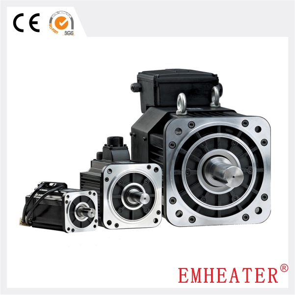

Comunque alla pazzia c è solo il limite del denaro spendibile....
ecco la soluzione
GENERATORE 1,5kW 220V ( ALL'INCIRCA 1/2mq DI INGOMBRO)
MOTORE IP65 1KW 220w+ INVERTER ( COME QUELLI IN FOTO CON ACCOPPIAMENTO A INGRANAGGI)
TESTA DI UN BARBOTIN (TIPO LOFRAN) E GIUNTO DI ACCOPPIAMENTO.
CIRCUITO ELETTRICO TIPO ARGANO DI CANTIERE
e poi tanta benzina.
OPPURE (tanto la spesa è la stessa) PILE A COMBUSTIBILE
