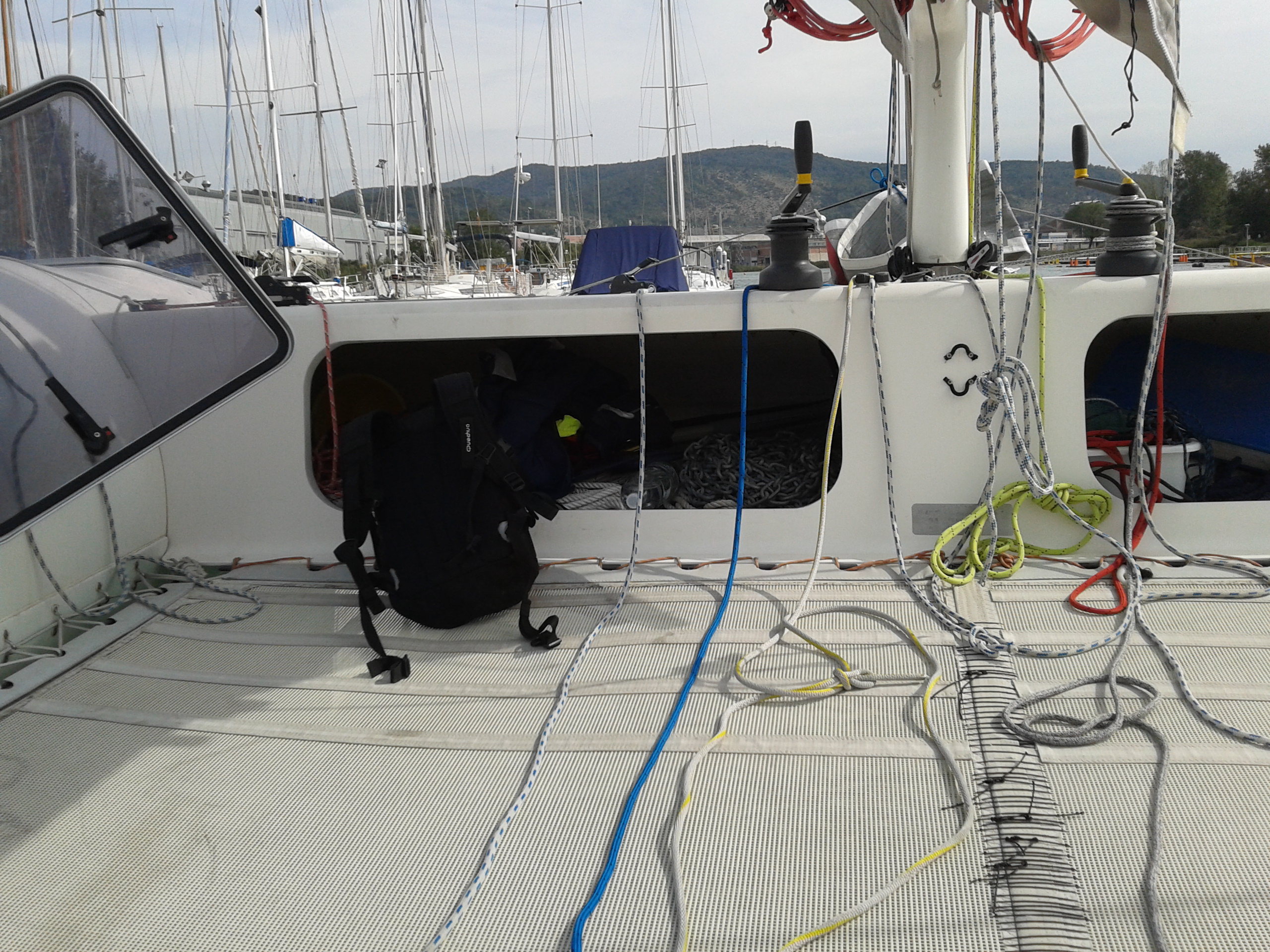

Bene, mi ero scoraggiato, ma poi sono venute fuori due idee, una dell'ingegner Prever ed una mia.
La sua idea è di sostituire il winch di sinistra, sulla traversa, con un Quick barbotin+campana. La catena ci salirebbe tramite un apposito condotto, prolungando quello che già esiste nel vano di sinistra, e poi scenderebbe accumulandosi come nella foto.
La mia idea è quella di dedicare al motore del Quick una batteria apposita, alloggiata nella traversa centrale, ma nel vano di dritta; quindi separata da una paratia rispetto al salpa ed alla catena, ma fisicamente vicinissima al motore elettrico.
Ora l'ultimo interrogativo: questa batteria, la terza, non deve necessariamente essere al gel; di che tipo è bene che sia? Con quale "tramite" la devo collegare al generatore del FB ed alle altre due batterie, che si trovano negli scafi, in corrispondenza della traversa centrale, e già oggi sono collegate tramite un parallelatore-selezionatore del tipo "1-2-both"?
e' sufficiente e bene che sia una normale batteria da avviamento senza manutenzione (quelle da macchina, sigillate, per intenderci)
restera' piu' o meno sempre carica, con una rapida e violenta scarica al momento di salpare. Praticamente la stessa cosa che succede alla batteria di avviamento della macchina.
se vuoi mantenere le cose semplici puoi collegare il carica batteria direttamente all'ingresso del 1-2-both
Aspetta, non ho capito...
La terza batteria, che abbiamo battezzato "al piombo", ed è asservita al salpa, la dovrò pur caricare no?
Il generatore del FB potrebbe anche essere direttamente collegato, da solo, ad essa?
E non è meglio invece collegarla anche al resto dell'impianto? Non dura più a lungo se tenuta sempre carica anche dai pannelli?
Il quale impianto (me lo avete suggerito voi) è composto da due batterie, collegate in parallelo tramite apposito parallelatore, (perché sennò erano guai)...
E ciascuna batteria ha il suo regolatore, attualmente, la destra per un solo pannello ftv, la sinistra per due...
Allora, ricapitolando, la terza batteria dove è meglio collegarla?
