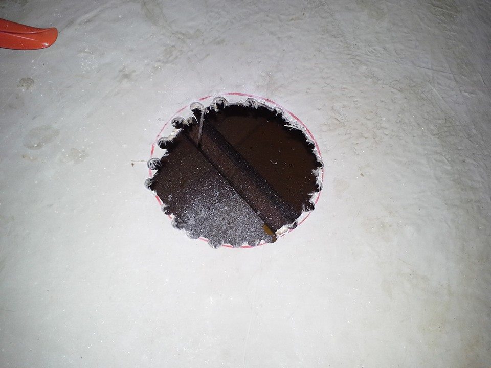

Brutte notizie....
Ho aperto la cassa stagna di prua.... COMPLETAMENTE ALLAGATA!!!! :( :( :( :( :(
cassa di prua.jpg [ 90.94 KiB | Osservato 1857 volte ]
Oltre all'acqua c'era pure dei listelli di legno.... ovviamente marci :( Non chiedete spiegazioni....
 Oggetto del messaggio: Re: Tagliare la cassa stagna
MessaggioInviato: 30/03/2015, 22:24
I listelli erano staccati e naviganti? O fissati, e in che modo?
E... vista la giotteria del disegno per i fori, non proprio ricalcata dai fori eseguiti, mi permetto di suggerire di usare punte da legno per fare fori guida (quelle con la punta acuminatissima, per capirci) e di diametro max 2-3 mm; successivamente potrai allargarli con la punta del diametro che preferisci.
MessaggioInviato: 30/03/2015, 22:40
Quando al primo foro la punta ha tirato su l'acqua (!!!!), la prima idea è stata una cartuccia da 330g di trinitrotoluene e risolvere il problema alla radice!!!! :evil:
I restanti fori li ho fatti in meno di 30 secondi....
I legnetti galleggiavano liberamente e non ho idea del perchè fossero li :roll:
Mercoledì faccio qualche foto.

:cry: e poi stranamente e magicamente compare in cabina "la condensa" .
Hai voglia di ventilare !
MessaggioInviato: 31/03/2015, 7:57
non ti spaventare è sicuramente la guarnizione del tappo stagno
d'inverno gela e dopo l'acqua di condensa entra,mi raccomando non fare
come me che per eliminare il problema ha sparato la schiuma
MessaggioInviato: 31/03/2015, 8:08
Messaggi: 257
Perché Ivano, che problema hai avuto con la schiuma? Immagino tu abbia usato una schiuma a cellula chiusa....
Comunque, finora, non ho mai visto una cassa stagna senza acqua dentro!
MessaggioInviato: 31/03/2015, 8:12
Barca pericolosa. Non capisco come si possa costruire barche così :lol:
MessaggioInviato: 31/03/2015, 8:16
il problema è che non sai più cosa stà succedendo dentro
prima ed era molto meglio avevo bottigliette tappate da mezzo litro
e difatti dopo l'inverno trovavo l'acqua ma era un momento asciugare
e controllare il gelcoat
