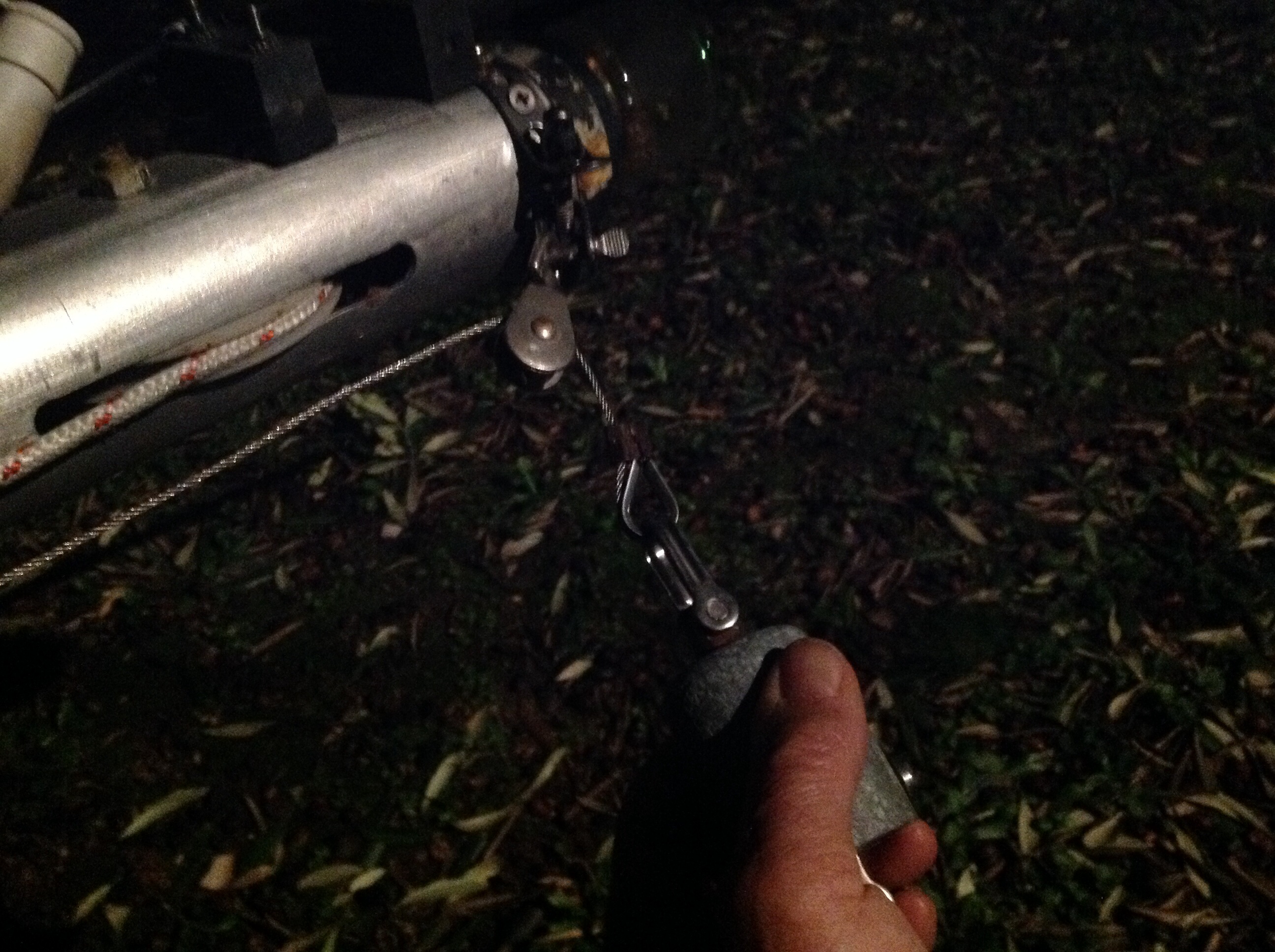

Scavallare: quando un cavetto di acciaio esce dalla puleggia e si incastra tra puleggia e guancia

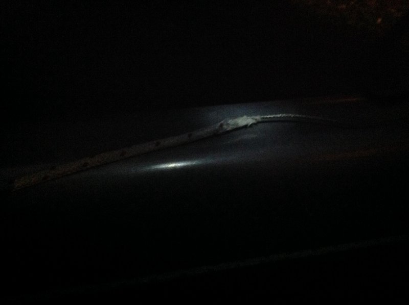

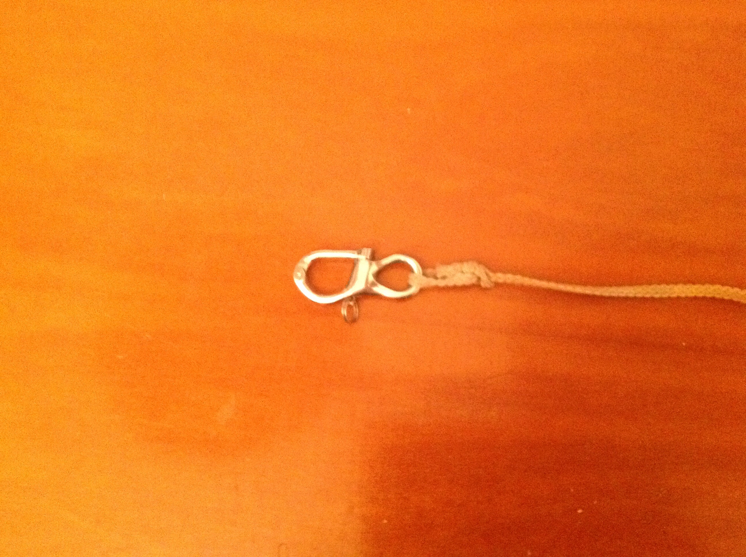

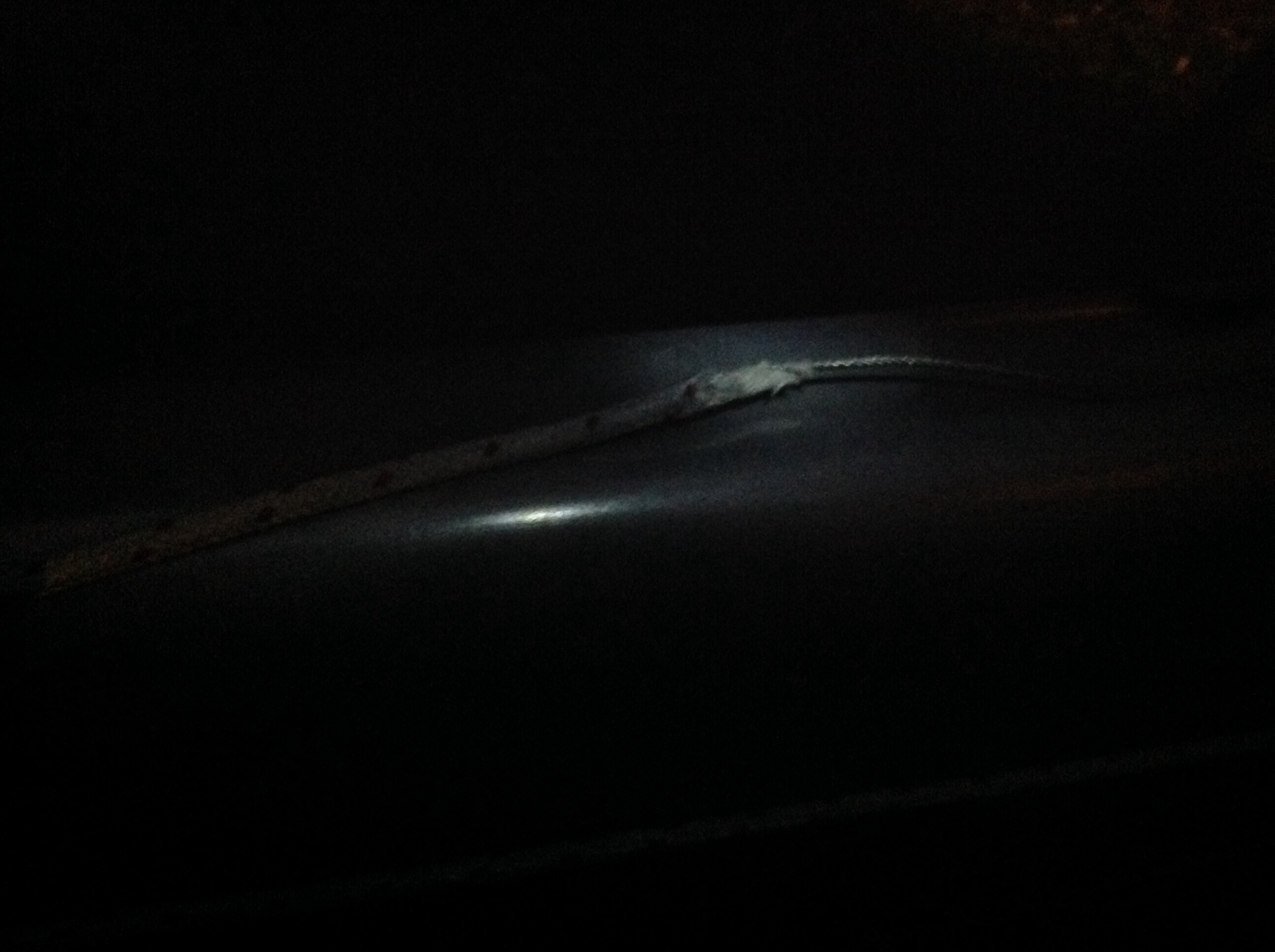

Piombe: vedi foto. Una buona piomba ha annegata nell'anima anche un metro e piu di cavo di acciaio. Questo quindi, assemblato a misura, può arrivare fino al winch. Così il winch"tira" un tessile con dentro l'acciaio. La drizza sarà inestensibile!
Mi scuso per le foto fatte al buio alla luce di un Led. Spero si capiscano lo stesso.
Commento file: Il terminale della mia drizza spi. Si intravede la redancia, il manicotto di chiusura e la girella per il gennaker

Commento file: Piomba...da manuale!
image.jpg [ 1.14 MiB | Osservato 3109 volte ]

Commento file: Questo è un "rapido"
image.jpg [ 1.86 MiB | Osservato 3109 volte ]

ho provato e riprovato ma niente il concetto
è facile ma in pratica si sfilaccia non entra
probabilmente credo che bisogna avere una cima diversa ma!
