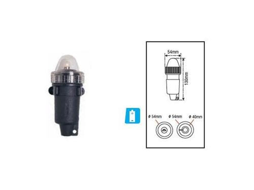

io uso questa:
Commento file: luce bianca 360 a pile
LUCE 360 a PILE.jpg [ 10.73 KiB | Osservato 4059 volte ]

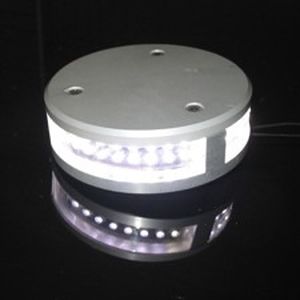

ne esistono anche a led:
Commento file: luce bianca 360 a led
fanale-di-fonda-a-led-lopolight.jpg [ 8.56 KiB | Osservato 4059 volte ]
ma hanno un costo che dire vergognoso e' poco...
comunque sia, ci ho agganciato un moschettone nel foro e la appendo al paterazzo(dove si sdoppia)
oppure la tiro su sull'albero con una drizza (ricordandosi di legarci una cima per "riportarla giu'...)

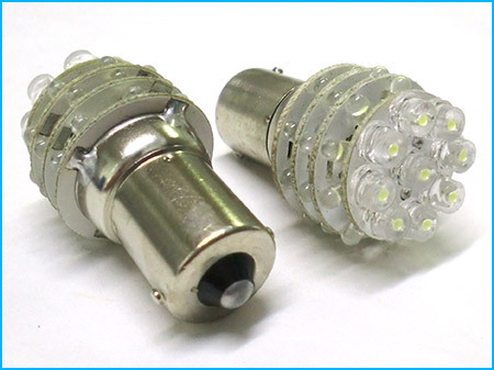

la batteria dura circa 16 ore.. mettendoci una lampadina a led...
non funziona... per i led servono almeno 3V..

Commento file: lampadina led
lampadina led.jpg [ 41.5 KiB | Osservato 4059 volte ]
