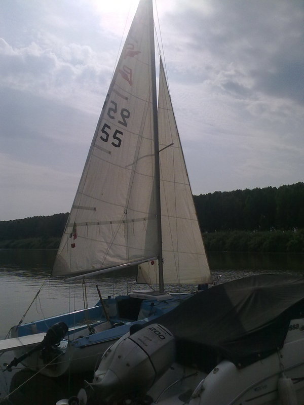

Tramp! Mi sa che hai guardato male la foto, sono sovrapposte la "vecchia" e la "nuova"...
La mano predisposta sulla "nuova" randa è molto bassa, di certo ne metterò un'altra sopra, sotto la seconda stecca dal basso.
Ti metto una foto con vela issata (posticcia)...

MessaggioInviato: 22/07/2013, 5:26
Che casino...
Ok, la randa di cui parli è quella più grande. E io avevo confuso. :oops:
Lasciamo stare.
Ma a questo punto mi domando se il paterazzo non ostacola il boma per quella randa.
E stavolta ho visto il suggerimento di Paddy. Giustissimo per l'allunamento della randa.
Ma una strambata a randa cazzata può capitare.
Misura bene, ma bene.
 Oggetto del messaggio: Re: carrello fiocco
MessaggioInviato: 22/07/2013, 11:03
Si, ci sta, avanzano una quindicina di centimetri ma ci sta :)
