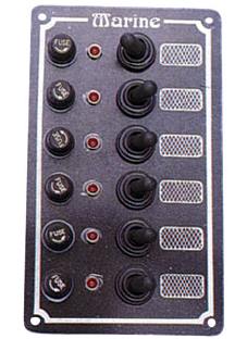

Poi vorrei scegliere un tipo di Q.E.,( completo) come ne ho già visto su tante barche: mi era sembrato appropriato e fatto bene e di PVC.
Ecco la foto:
quello con doppia immagine Marca Vetus, tipo P6F12, dimm. 94 x 155 mm, prof. 50 mm
Materiale sintetico( non specificato), costo €150, ma completamente cablato! . . . ma cosa significa??
Un. altro Q. E. mi è + volte stato consigliato da chi ha piccola barca
[da spraystore]
Quello "Marine" cod. Wel201, dimm. 170 x 100 mm, €35 ma in alluminio.
Credo che in barca sia da preferire la plastica ! dico bene ? ?
[provo a mettere le dimm.]
2) con quale criterio scelgo il Q.E. ?
grazie.
Cordialmente
Giulio

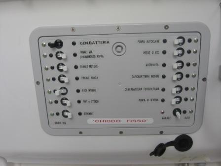

Ammetto di non aver avuto la pazienza di leggere ttutte le 4 pagine del thread ..... :oops: :oops:
Io ho preso uno sportellino di plastica di quelli che si usano in edilizia per mettere dentro gli interruttori nel muro preso da brico per pochi euro
è molto comodo aver la possibilità di aprire e chiudere senza dover ogni volta svitare le viti .....
ho usato interruttori magnetoidraulici Blue Sea (http://bluesea.com/) ma ne trovi anche su osculati .. forse li pagherai qualcosina in più e messo delle piccole spie fatte con i mini led
Gli interruttori li ho pagati mediamente sui 10€, dipende dalla corrente che tengono, con questi eviti i fusibili
cavi elettrici appositi - sia per avere i colori (es. il rosso in edilizia non si trova) sia perchè li ho voluti tutti rigorosamente prestagnati (io ho preso ANCOR)
Tutto montato con terminali ad occhio crimpati E saldati .....
vabbè sono un pò maniaco ... ma visto che il grosso della spesa era il mio tempo lavoro ... ho voluto fare le cose una volta sola !
IMG_2753_c.jpg [ 24.35 KiB | Osservato 3898 volte ]

Alberto è bellissimo. Così mi piacerebbe rifarlo.
Però 14 interruttori a 10 euro l'uno :cry:
