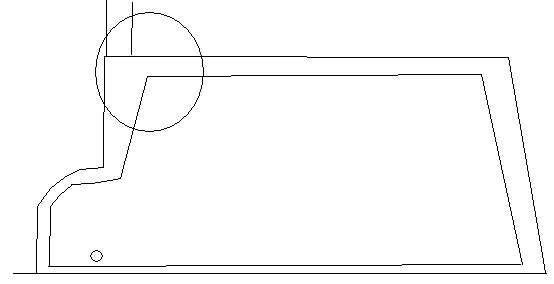

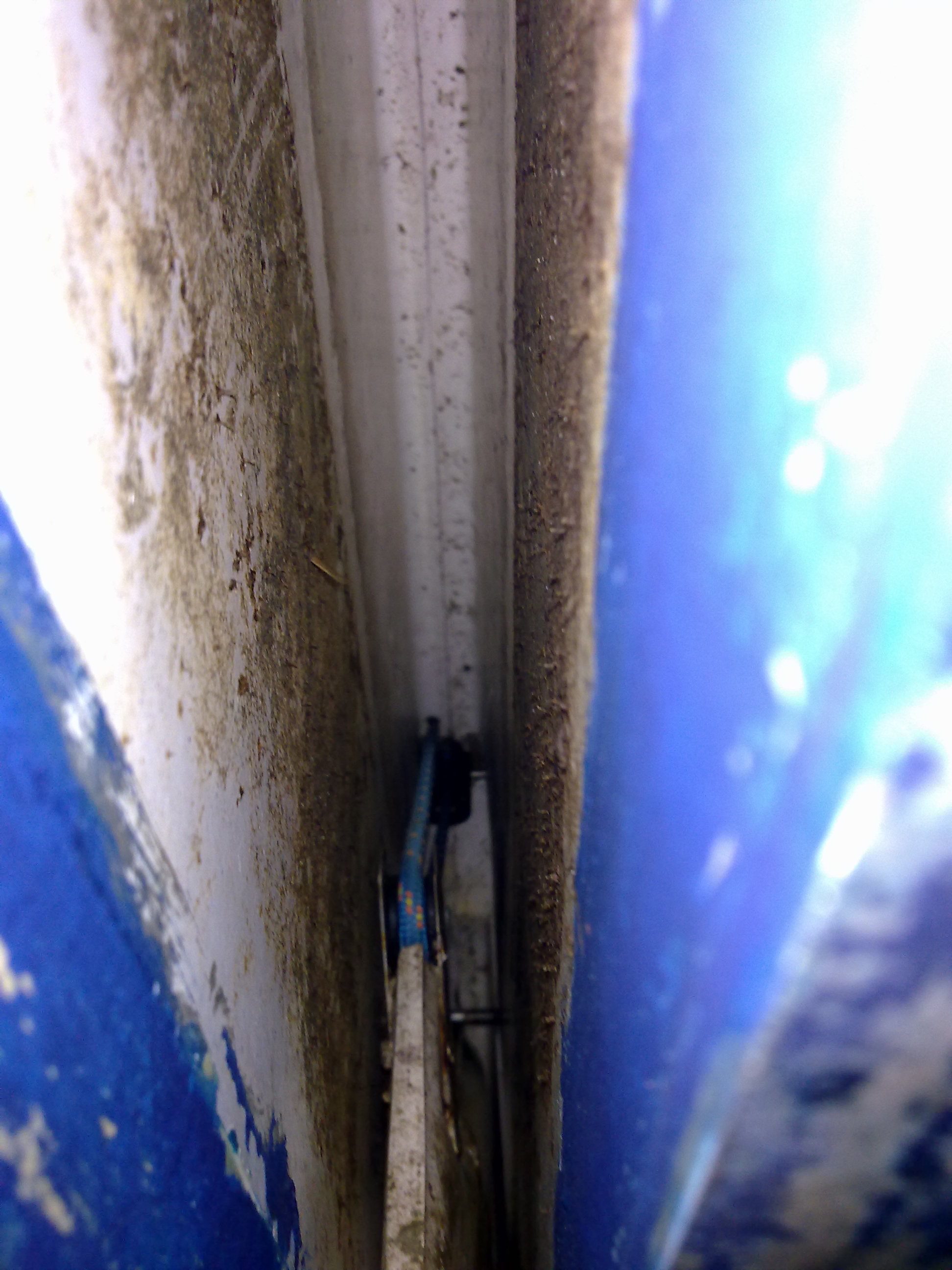

Foto177.jpg [ 549.98 KiB | Osservato 1887 volte ]
Fidi75 ha scritto:
Resta il fatto che per sostituire il perno (o la deriva!) occorre tagliare la scassa... per il bozzello fortunatamente no (e ci mancherebbe!).
Sicuro? Hai visto dove è posizionato? Hai visto che spessore ha la scassa, una mano non ci entra dentro.

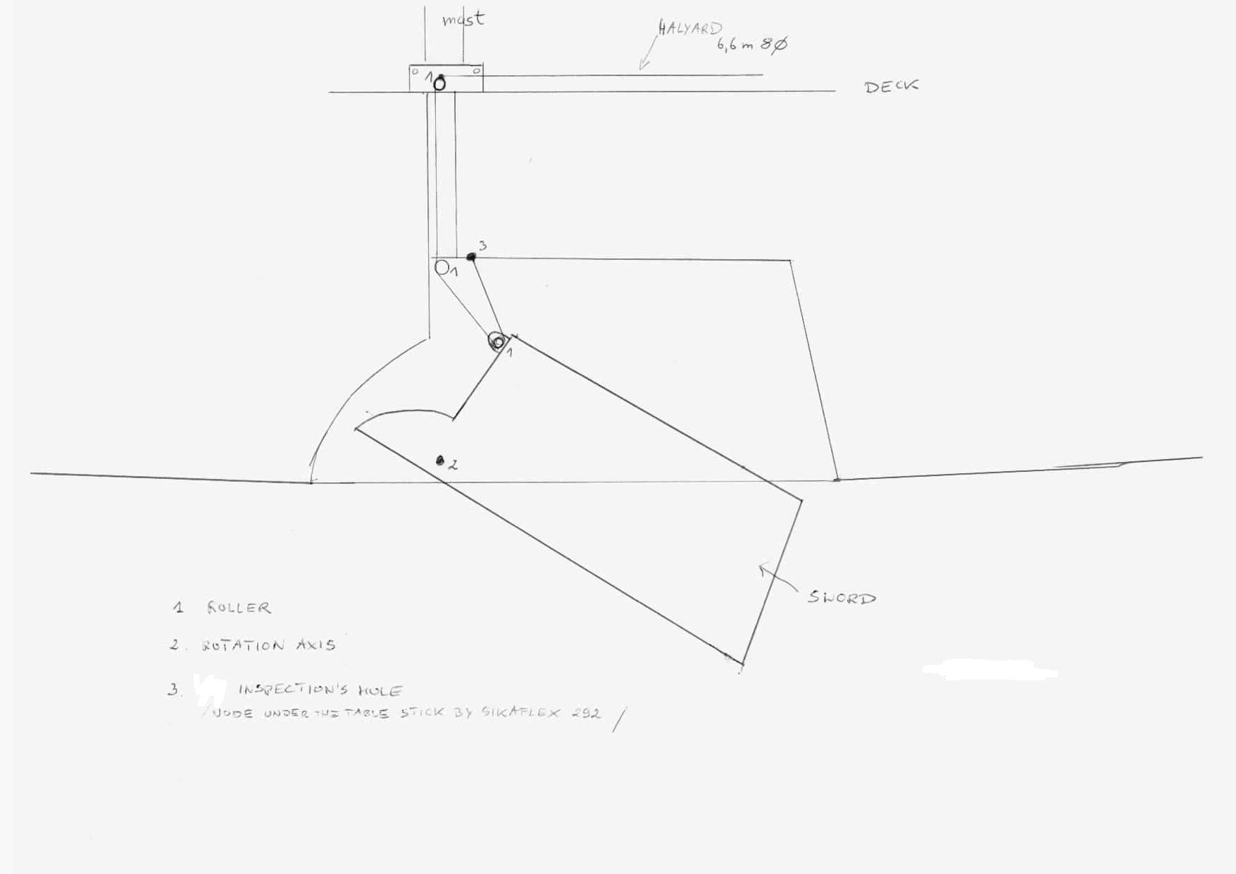

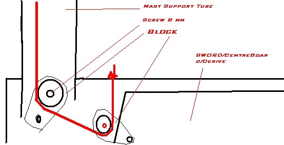

Ripropongo lo schema deriva inviatomi da Navikom.
Da qui sembrerebbe di poter lascare la scotta deriva per far scorrere in avanti la stessa così da fare uscire il bozzello, ma io non ho mai provato. Ma la tua quando è in verticale su invaso, fa resistenza se provi a spingerla leggermente avanti?
Commento file: Sistema deriva - Inviatomi da Navikom
_20090703_11235404.jpg [ 61.86 KiB | Osservato 1867 volte ]

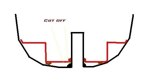

Allego anche i file di Deltania
Commento file: Schema deriva
Schwert-Centreboard-Derive-drawing detail.jpg [ 33.88 KiB | Osservato 1860 volte ]
Commento file: Dove tagliare per sostituire perni
Schwert Centreboard Box drawing 90 degrees.jpg [ 17.52 KiB | Osservato 1860 volte ]
