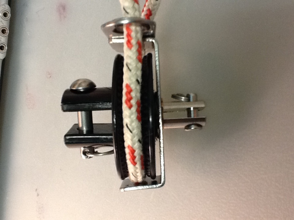

image.jpg [ 207.32 KiB | Osservato 5205 volte ]
Ciao Paddy, sto seguendo alla lettera i suggerimenti per montare l'avvolgitore per gennaker
Mi sono appena arrivati la girella e l'avvolgitore da te descritti della RWO quest'ultimo credo di non avere capito come si istalla ovvero la parte inferiore ( di metallo) io pensavo che dovesse restare ferma agganciato al perno del bompresso e girare solo la parte in
Plastica, ma con il pezzo in mano mi pare alquanto strano perche' e' talmente dura da girare che qulacosa non torna, mentre agira agevolmente il blocco intero tenendolo per la plachetta dove passa la scotta ( o e' diffettosa) mentre sembrerebbe che ci dovesse andare una girella anche nella parte inferiore (oltre a quella nel punto di penna).
Mi dai qualche dritta?? Grazie

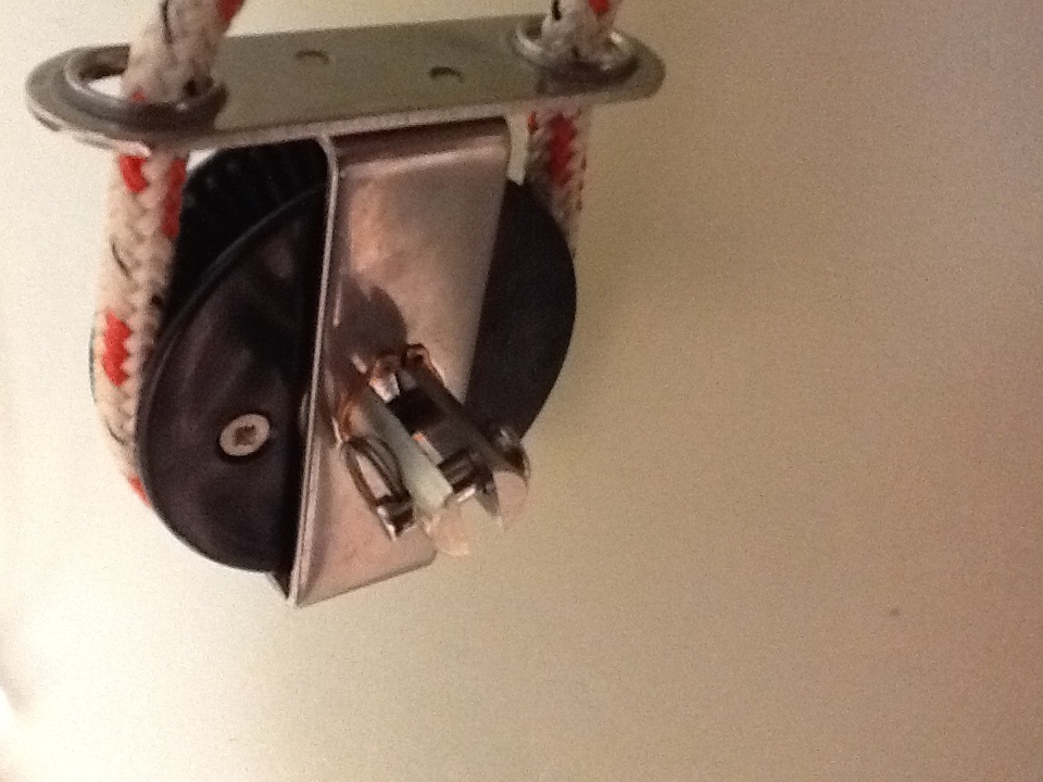

image.jpg [ 179.56 KiB | Osservato 5205 volte ]
 Oggetto del messaggio: Re: Avvolgitore per gennaker e code0 - per gabriele
MessaggioInviato: 28/08/2013, 21:42

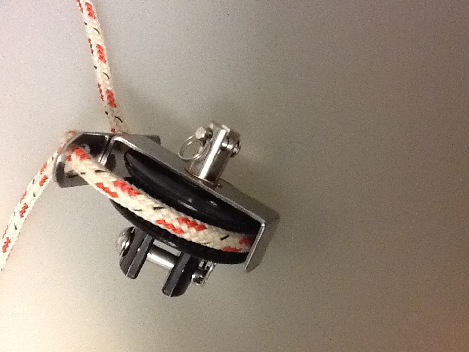

La parte in ferro va fissata al bompresso, la scottina fa girare il tamburo che così arrotola la vela, il perno in ferro sotto ruota liberamente, la placca in metallo con i 2 fori rimane ferma e il tamburo con il perno in plastica ruota trascinato dalla scotta

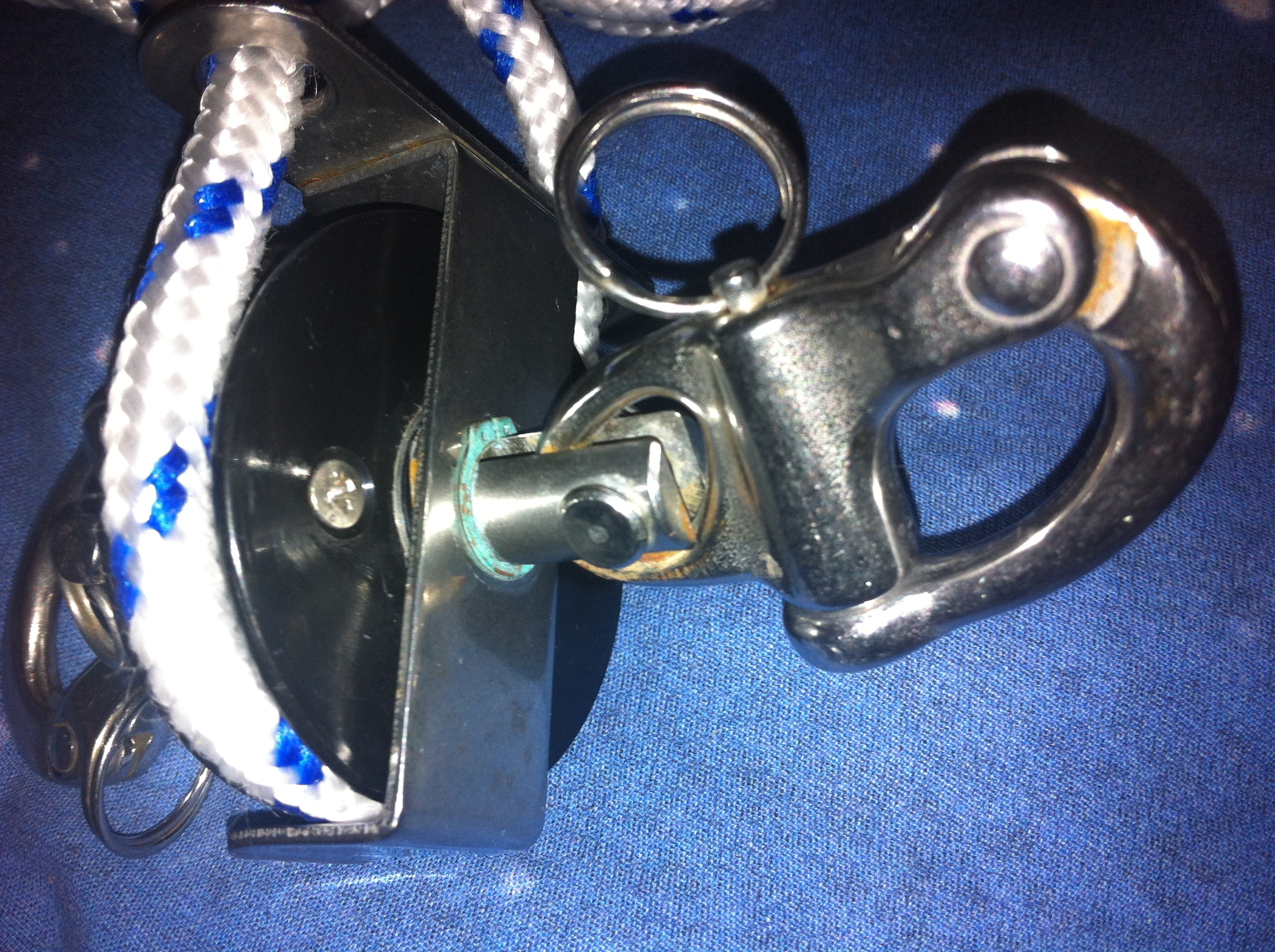

image.jpg [ 1.47 MiB | Osservato 5203 volte ]

Ho visto il filmato grazie, il mio non gira assolutamente cosi c'e' una cupiglia color rame che fa da frizione non mi spiego peche ci sia e adesso cerco di levarla se ce la faccio senza distruggere il gingillo

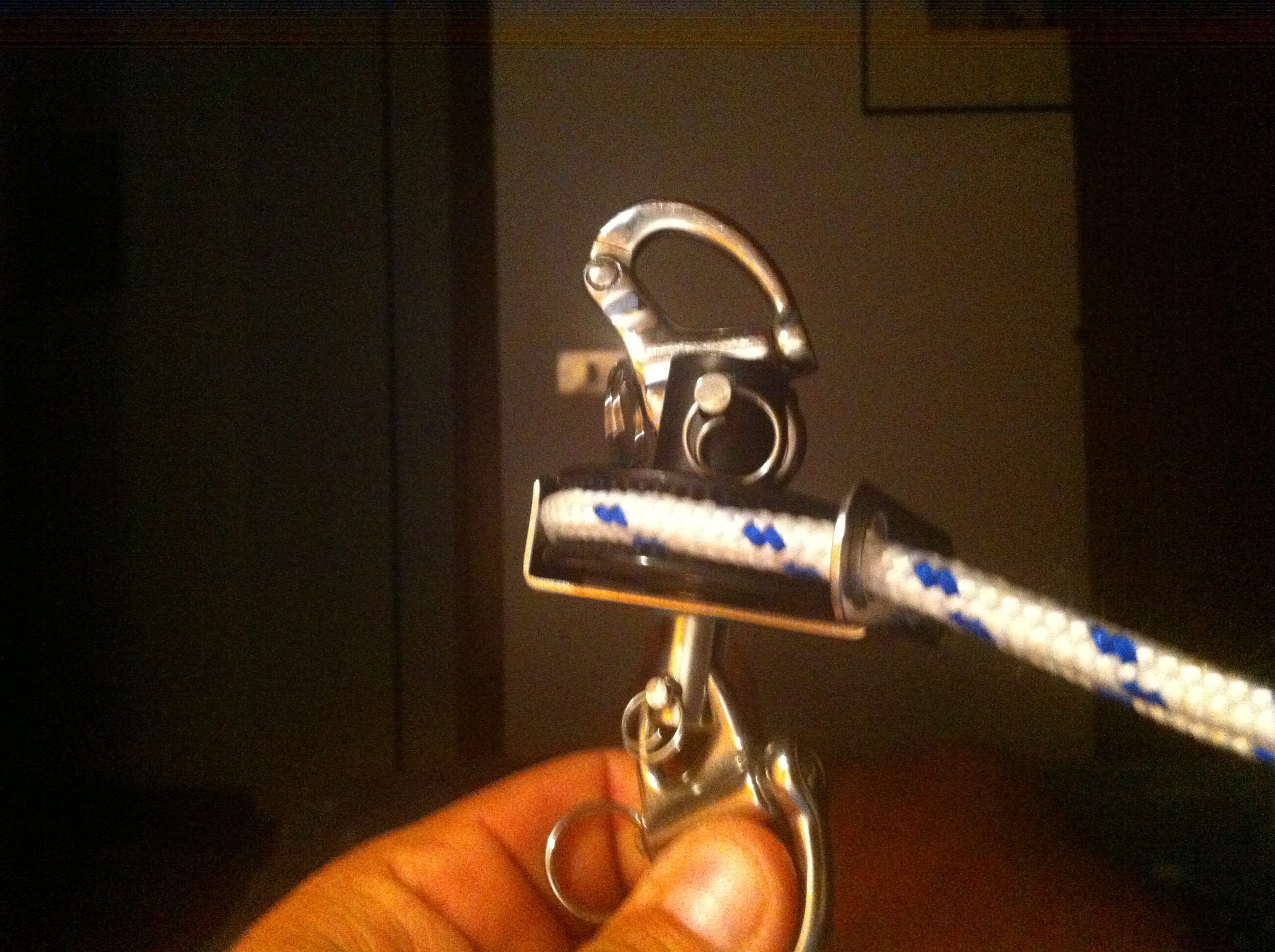

image.jpg [ 197.49 KiB | Osservato 5202 volte ]
MessaggioInviato: 28/08/2013, 22:25
C'è anche sul mio, anche se ormai verde e consumata, ma non fa da fermo alla rotazione serve per sfilate il perno dalla piattina di metallo con i fori

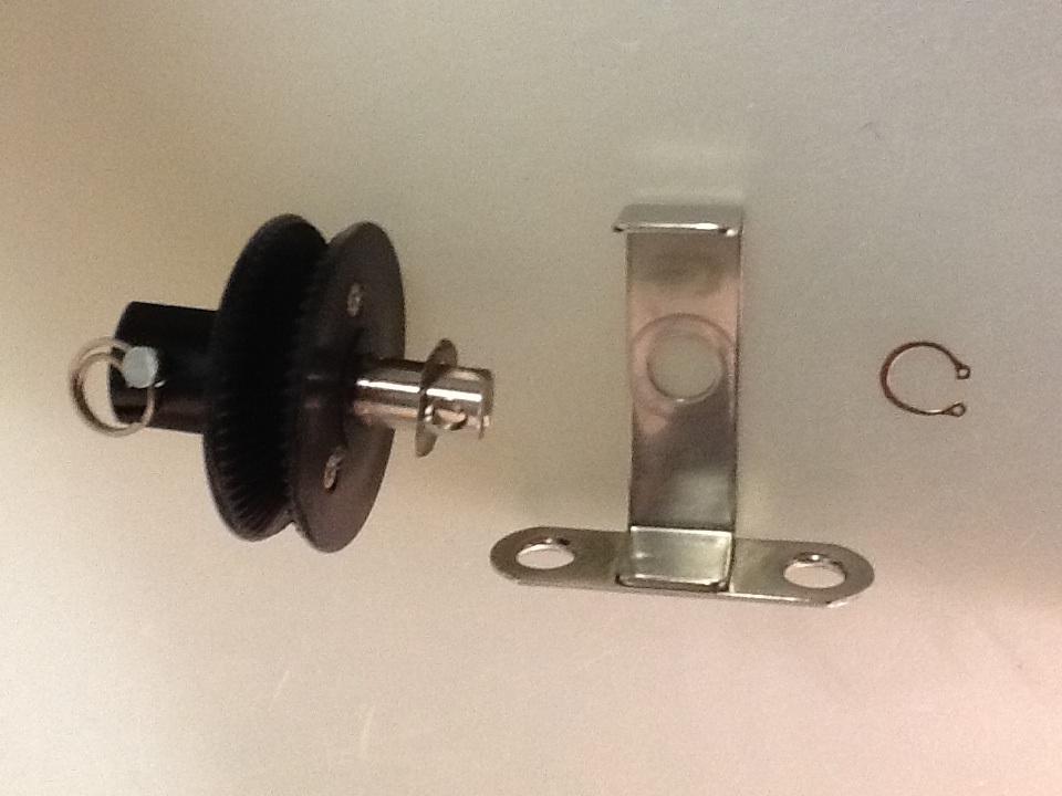

image.jpg [ 1.97 MiB | Osservato 5201 volte ]
MessaggioInviato: 28/08/2013, 22:48
Messaggi: 307
Località: Padova
....l'ho smontata e' quella specie di rondella sfalsata che fa spessore tra la parte in plastica il lamierino in acciaio e la cupilia in rame e crea la frizione probabilmente si dovra' usurare un po' perché scorra, spero di riuscire a rimontarla!

grazie Paddy per le indicazioni, oggi ho provato a fare lavorare il furler funziona, a dire il vero pensavo scorresse in maniera piu' fluida gia' da subito tipo un bozzello ,per questo ieri sera mi scervellavo a farlo girare con le mani ed' era molto "duro".
Comunque tutto risolto.
grazie ancora delle informazioni precise e sopratutto chiare!
Estrendo la cupilia si e' un po aperta, l'ho comunque rimontata se lavorando non dovesse starci gli faccio un foro nella parte di metallo e ci metto un fermo!
MessaggioInviato: 29/08/2013, 17:38
Non mi fiderei; se la coppiglia non stringe e/o ha perso elasticità c'è rischio che venga sparata via.
Sostituirla? :P
