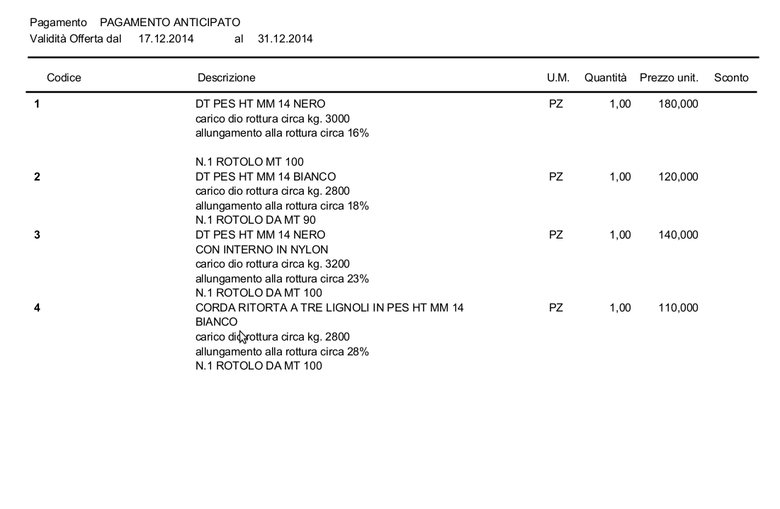

Mi è arrivata or ora l'offerta di Cittadini (BS). Mi aiutate a capire?
DT vuol dire probabilmente doppia treccia; mentre PES è la sigla di Poliestere (UNI 9963 - FIBRE CHIMICHE) e PES HT sta per filati di Poliestere continuo ad alta tenacità stirati.
Le caratteristiche tecniche non me le hanno inviate.
I prezzi comunque mi sembrano ottimi.
Cito dal sito:
"La treccia da "speleologia" è disponibile nei diametri MM 9 e MM 10,5 nel colore bianco c/spia nera. E' particolarmente indicata anche per lavori industriali quali lavori in parete, disgaggi, giardinaggio, corda anticaduta per montaggi fabbricati ecc."
La treccia da "roccia" è disponibile nei diametri dal MM 8 al MM 11 in vari colori brillanti. Produciamo anche una doppia treccia per alte prestazioni in montagna, bianca o nera e su richiesta è possibile avere anche altri colori, con diametro dal MM 1,5 al MM 16"
Nel riquadro il diametro massimo è il 14 da 6.500 Kg.
Se è questa, è difficile da battere sia come prezzo che come resistenza; però è il poliestere che ci lascia perplessi...

Arrivata controrisposta di Cittadini; questi i carichi di rottura, deludenti:
Cittadini.png [ 66.89 KiB | Osservato 2142 volte ]
 Oggetto del messaggio: Re: Quale ancora per una media carrellabile
MessaggioInviato: 17/12/2014, 18:07
troppo pochi...l'allungamento non sarebbe un vero problema per una cima da ancoraggio
