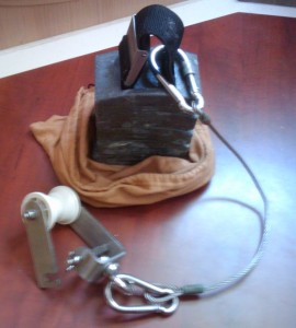

Il salmone lo usiamo al lago per rendere elastica la trappa.
Però mettiamo uno stroppo per tenerlo lontano dal terminale, anche sul calumo scorrerà fino all'ancora. Ma lo stroppo è di difficile applicazione perché molto lungo.
Come risolvi?
non ho capito
Questo è un salmone.
salmone-270x300.jpg [ 54.26 KiB | Osservato 2320 volte ]
Una teleferica inserita sul calumo, o sulla trappa.
Nel caso "lacustre" per non dover regolare l'ormeggio ogni volta che il lago si alza o si abbassa lo mettiamo sulla trappa. Il suo peso rende elastico l'ormeggio, perché funzoni lo leghiamo ad una sagola di 2 o 3 metri e lo facciamo scivolare lungo la trappa.
In un ormeggio all'ancora questo deve andare ben più lontano e quindi essere montato durante la calata dell'ancora così che si posizioni a, supponiamo, 5/8 metri dal ferro, ma come fare perché rimanga in quella posizione? La sagola è impensabile, troppo lunga con rischi altissimi che si incastri da qualche parte, un nodo sulla cima lo eviterei. Non mi vengono in mente altre soluzioni semplici.
