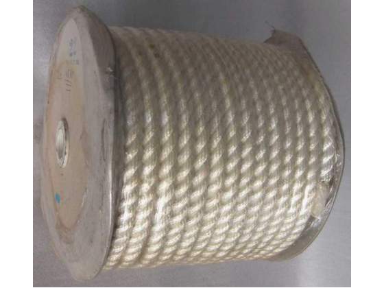

questa non tiene
e9c5dba7c5c394f6f6296be46a9f863f_big.jpg [ 21.97 KiB | Osservato 2330 volte ]

Grazie a tutti. Si la cima postata non sarebbe quella scelta. L'ho guardata per avere un'idea dei carichi di rottura.
Purtroppo non ricordo quanto possa accogliere il mio barbotin. So che monto un salpa ancora Lofrans 1000w ma per me è tutto un mondo nuovo.
Ma ho tempo per verificare. Per le prime uscite la linea che ho va benissimo, ma verrà sostituita in previsione della prima crociera in Croazia.
Grazie a tutti.

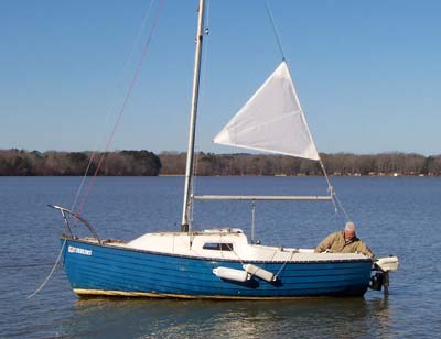

gtfarm ha scritto:
Invece ricordo una barca vicino alla mia che aveva una vela stabilizzatrice sul paterazzo che anche sotto raffica stava ben ferma nel letto del vento.
Ache questa cosa, a mio avviso, merita di essere approfondita....
arsail.jpg [ 14.73 KiB | Osservato 2299 volte ]
E già che ci siamo un'altra domanda: deriva giù o su?
Discorso già fatto, ma non lo trovo...
Qualcuno dice che la deriva giù stabilizza il rollio, almeno parzialmente.
Io sostengo che quello che voglio evitare è soprattutto il brandeggio qua e là intorno all'ancora, per cui deriva su, ma anche la pala del timone..
